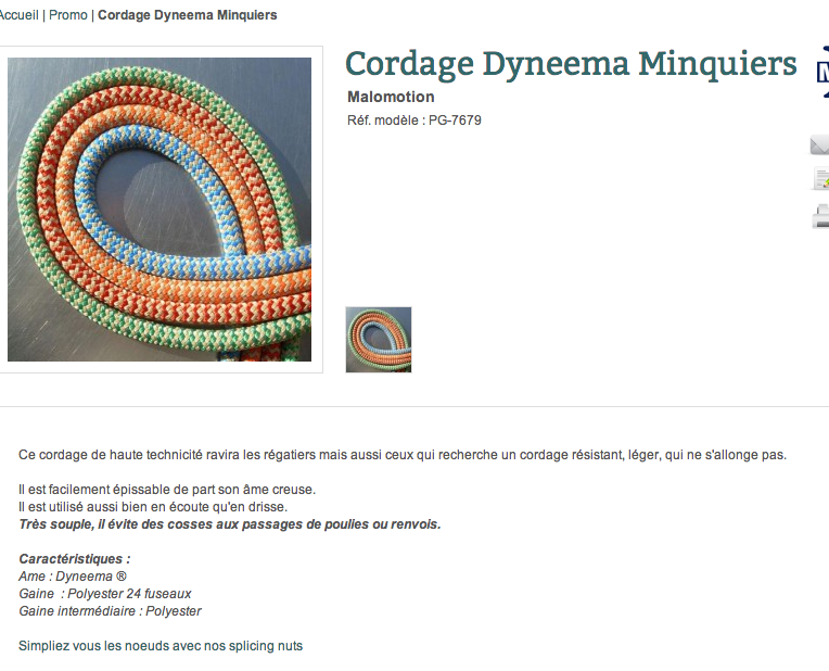

BAT38 écrit: ++10 Avec Aningoult il y a de la promo sur ce genre d'article chez Rue de la mer dans la rubrique PROMO
::K+) ::K+) ::K+) tout a fait (ce n'est pas de la Dynalight mais de la Dyneema Minquiers c'est idem je viens de leur faire une commande)
Avantage : ne s'étire, pas légère solide (voir tableau des indices de rupture) 8 MM ...2t4 10 mm 3t3 (c'est ce que j'ai )
Inconvénient pas rapport à la Dynalight il faut prendre plus gros pour avoir la même résistance

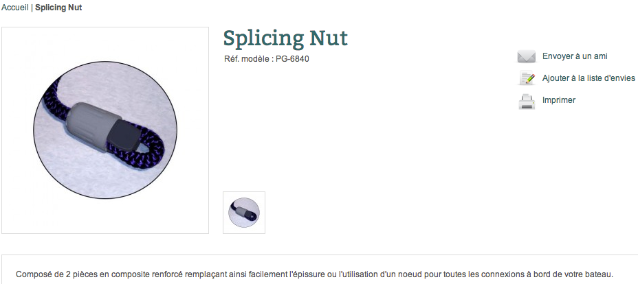

Je conseille l'achat de
Tres pratique et évite les épissures pour ce qui ne savent pas faire (ou pas bien faire surtout vu l'utilisation)

J'avais aussi commencé par la dynéma.
Également très solide; toutefois le "revêtement extérieur" lâche, il ne reste que l'âme.... ça ne casse pas mais ça demeure impressionnant....
J'ai préféré passer à la dynalight.
Une précision: ultra solides, ces "cordages" par contre, n'aiment pas les à coups.
