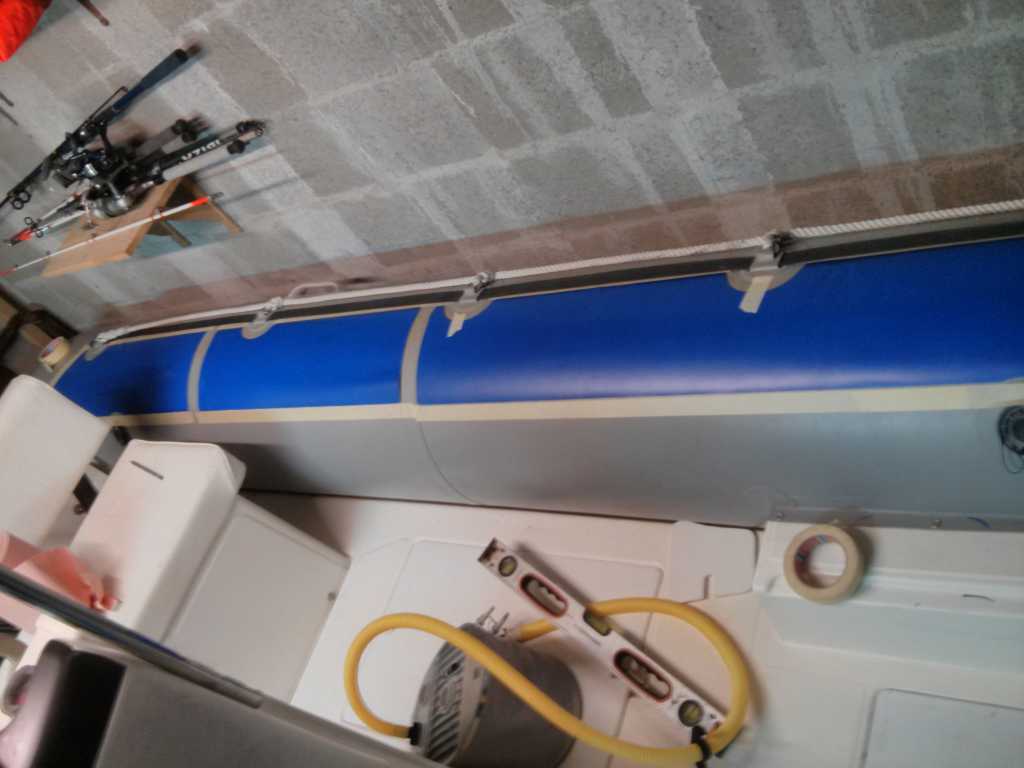

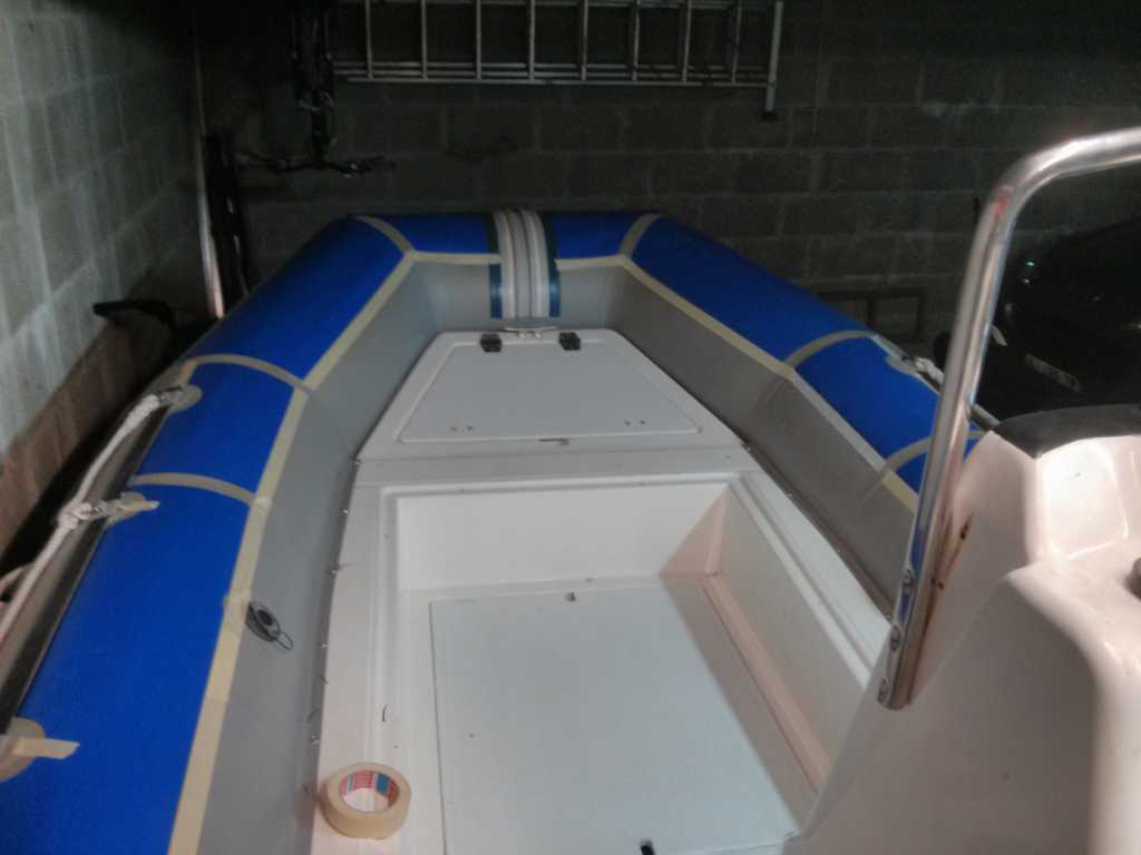

salut bernie6259 pour info j'ai acheté le pvc ici service correct et tres bon pvc www.bestmarine.fr/product.php?id_product=1392
si ca peut t'aider et il y a plusieurs couleurs.
je vous met deux photos de ce que je vais coller pour vous montrer.
