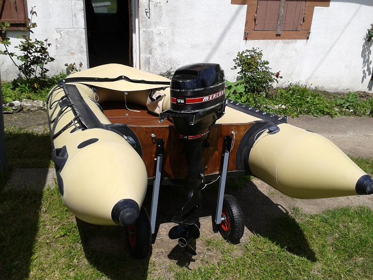

bon bah voila,
j'avais dis que je mettrais des photos,après la p'tite restauration.
les voila,
en plus je me suis fait des roues de mise a l'eau,ca va trop bien(par ce qu'il pese son poids la bete,avec sa quille et son plancher bois).
il fait pas ces 30 ans mon ba

si je peux me permettre, tes roues de mise a l'eau ça va pas.
pas assez d'empattement et un modèle coudé aurait été sympathique pour ton dos.

merci pour tous ces compliments,ca fait plaisir(faut dire que ca m'a occupé quelques heures)
et comme tu dis bepey22,sans ce ruiner;car l'ensemble ne m'a couté que 400€.
dom14,pour la bache a l'avant,j'avais un déflecteur en plastique que j'ai cassé en le remettant;t'inquiète je compte bien en refaire un en plexi.
en revanche pour les roues,c'est une illusion d'optique;car comme tu peux le voir,les roues sont situés sur l'exterieur.Si je les avaient plus écartées,elles toucheraient les boudins au moment de les relevées.
j'ai actuellement un empattement de 60cm,et je t'assure que le pneu ne chavire pas du tout lors des déplacements.
par contre pour la question de les coudées ou pas,mon intention était de le faire.
la p'tite histoire c'est que j'ai réparé le tracteur tondeuse après les avoir fini;et en plein bricolage,lorsque me fille est venue me demandé si elle pouvait les peindre(ce quelle attendait avec impatience)je lui es répondu que oui.Ce n'est que lorsqu'elle ma montré son beau travaille,que je me suis dit m**rde,j'ai oublié de mettre le petit coup de meule qui va bien,pour les coudées.
je le ferais peut etre plus tard,par ce que,or mis l'hestetique et le ch'tit peu de place en plus que ca laisse a l'arrière du bateau,je vois pas a quoi ca sert d'autre?

avec des roues coudées donc sous le bateau et non pas sous le moteur tu verras que tu lèveras l'avant de ton bateau beaucoup plus facilement, le moteur faisant contrepoids.
a regarder de plus près il me semble que ton moteur est un arbre long.
il faudra sans doute le surélever un peu.

re,
admettons que je coudes les roues,elles seront décalées d'une 20ène de cm.
je doutes que cela suffise pour répartir la charge.
pour le moteur,c'est un arbre court.
