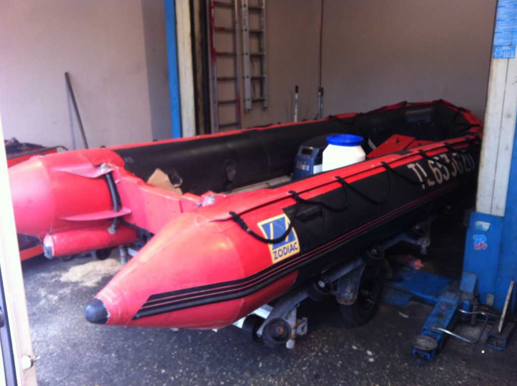

je viens d'acquérir un vieux Zod' de 83.
Il est rouge et noir (MKIII Futura), le rouge est très terne.
Quel(s) produit(s) me conseillez vous pour lui redonner une petite jeunesse ?
Je l'ai nettoyé avec divers produit comme Cif, savon de Marseille... mais rien n'y fait niveau couleur.
Le rouge tire dans le rose-orange...
Autre question, je souhaite retirer l'immatriculation collé sur les boudins qui date depuis plus de 20 ans.
C'est super collé et en très mauvais état.
Comment retirer ces marquages sans abimer les boudins pour en recoller des nouveaux ?
