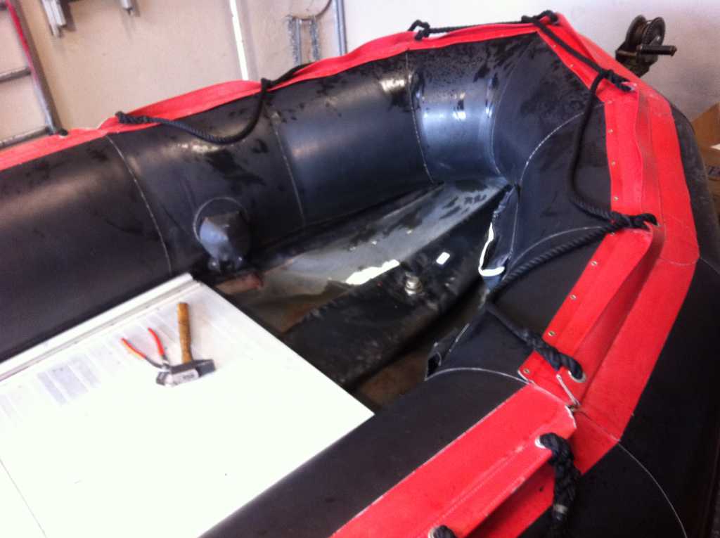

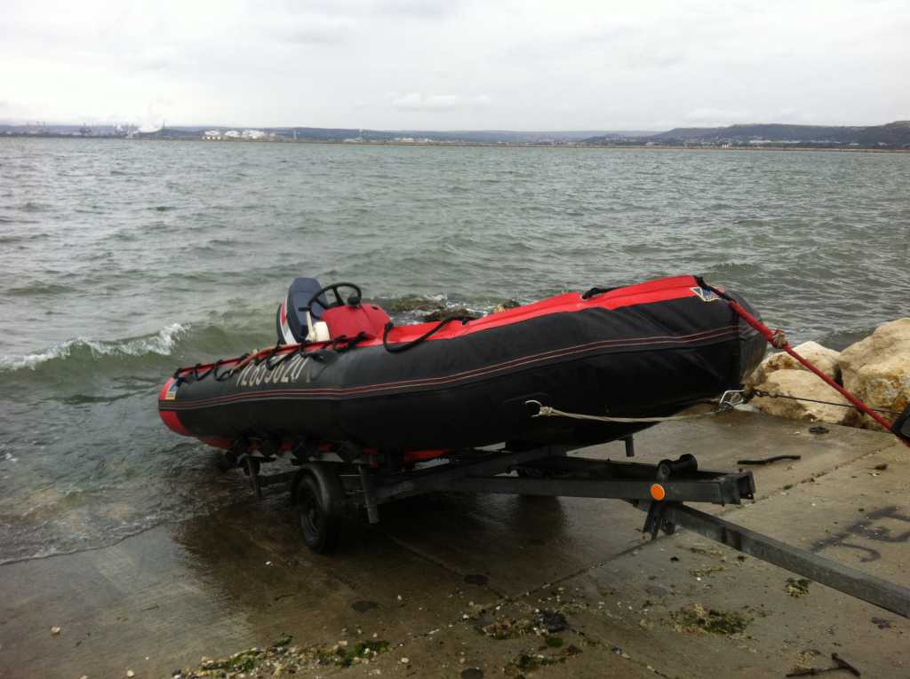

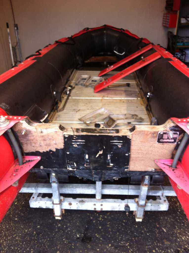

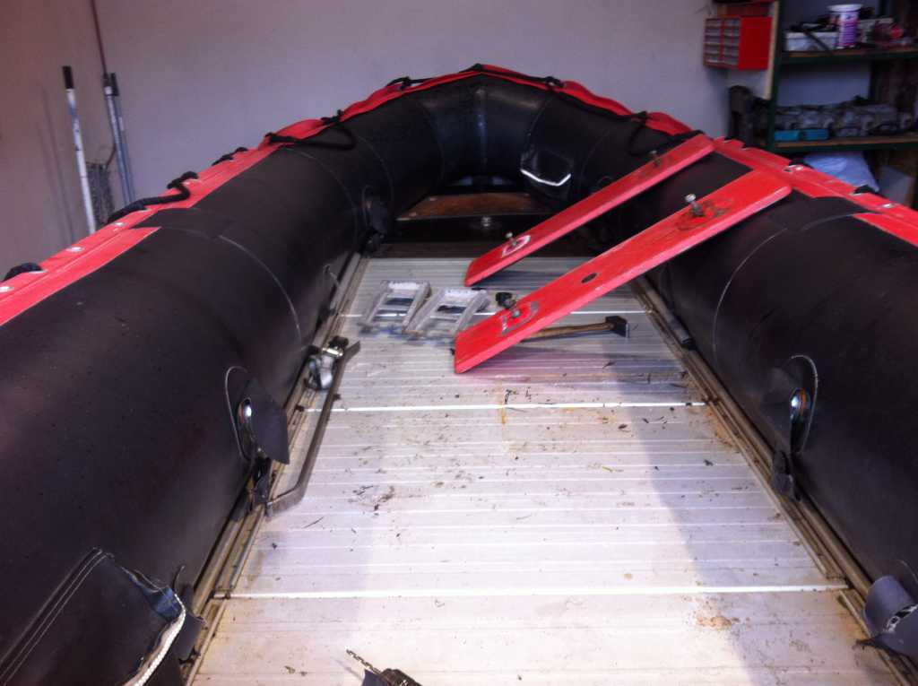

Le bateau est de 84, je viens de le mettre à nue pour lui donner un coup de jeunesse et l'aménager à mon goût.
J'ai quelques soucis avec:

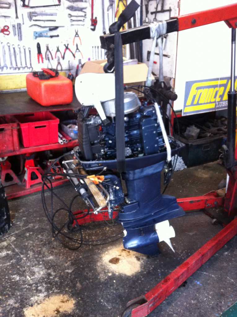

j'ai un petit trou sur le devant, il ne tiens pas trop la pression et le bloc moteur ne fonctionne pas.
Quand je fais marche arrière, le moteur se soulève :(
Rien de grave mais à refaire.
Quelques photos:
Présentation 29 Avr 2013 15:20 #523345
Tape une seule fois sur "soumettre, " bienvenu Marignanais! :sc)) le site est un peu lent!
Comme déjà dit par ailleurs, bienvenue parmi nous.
Si ton moteur se lève en marche arrière, c'est un levier qui est mal positionné.
Présentation 29 Avr 2013 17:43 #523353
En marche arriere faut pas oublier de le vérouiller..tu dois avoir une petite manette au milieu devant le moteur..

Oui un peu de boulot !
J'ai commencé à poncer le tableau arrière et je l'ai peint en rouge ainsi que les bancs.
Gros nettoyage des boudins et du moteur.
J'ai acheté sur LBC un coffre avant de SR que je vais adapter.
Un collègue ma donné une poubelle neuve pour faire une belle console.
Je vais également faire un banc haut pour le poste de pilotage.
Je mettrai des photos de l'évolution...

Pour la banquette, une planche épaisseur au moins 27 mm avec de la mousse de 2 cm d'épaisseur là où elle pose sur les boudins! (Acajou de préférence.) ce bat me semble surtout négligé par l'ancien proprio, mais pas du tout en mauvais état.

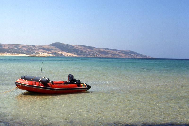

Son cousin:
à Kef Abed, Tunisie du nord
et son contemporain:
Armand le Suisse, en panne à Cap Serrat! (Tunisie)
