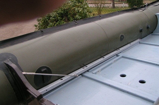

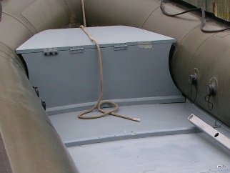

Sur une des pages, on voit que la console est fixée sur une plaque plus grande qui, elle-même, est fixée à cheval sur deux éléments du plancher.

Sur le 3 et 4ème lien que te montre Johnny,la console du zodiac futura (mon ancien bateau) était fixée avec des contre plaques inox en renfort sous le plancher.
Le système de fixation était suffisamment solide mais c'est le bateau qui n'a pas résisté plus de trois sorties.
Il s'est littéralement plié en deux à la réception d'un saut et le fond souple s'est décollé sur 1 bon mètre,la liaison tableau boudin aussi et le plancher est remonté au niveau supérieur du boudin mais la fixation console-plancher n'a pas bougé,les baguettes reliant les panneaux ont aussi été pliées.

S'agissant d'un plancher alu, neuf de surcroît, je serais assez réticent de le percer.
Mais il y a la solution de rigidifier le plancher avec un tube carré sur toute la longueur.

Johnny!!!! As-tu été voir ta messagerie? J'ai fait 52 km avec ma 125 Yam pour prendre ces photos.... et m'aérer, après tant de journées grises et pluvieuses!!!!

aningoul 34 écrit: Johnny!!!! As-tu été voir ta messagerie? J'ai fait 52 km avec ma 125 Yam pour prendre ces photos.... et m'aérer, après tant de journées grises et pluvieuses!!!!
Ces photos de l'intérieur du ZAR 57 sont superbes et bien détaillées.
De sincères et grands remerciements.
