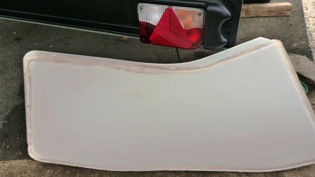

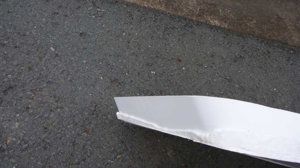

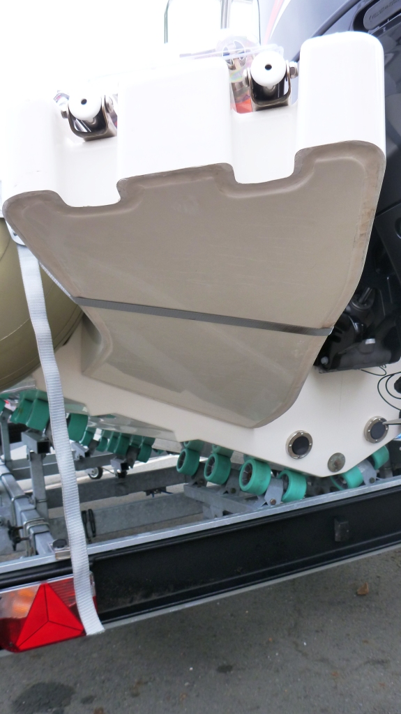

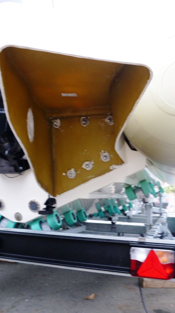

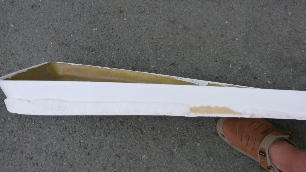

soucis avec un 650 neo 07 Avr 2013 01:19 #521125
voici donc les plages arrières dont babord OK et tribord démontée.
on voit bien que tant la colle que la colle mastic n'est pas mise de façon homogène depuis le montage usine.
à vos conseils !
remerciements.
soucis avec un 650 neo 07 Avr 2013 08:35 #521132
  • Messages : 6466
  • Remerciements reçus 1085
Salut Pietina,
D'après tes photos, cela ressemble en effet à de la colle.
Si ton boat n'est plus sous garantie du neuf, que les pièces sont en parfait état et s'emboitent parfaitement, il te suffit de retirer toute la colle défectueuse, de bien nettoyer les zones de fixation et de recoller le tout avec un produit type sikaflex ou assimilé.
Si la coque est encore soumise à une garantie du neuf, il est impératif de repasser par la case concessionnaire. Le fait de bricoler toi-même ton bateau annihile les effets de la garantie.
Les utilisateur(s) suivant ont remercié: Pietina

soucis avec un 650 neo 07 Avr 2013 10:32 #521140
J'ajoute que si j'avais été concepteur chez Zozo et qu’on m'ait demandé de faire ce simili-flap, je l'aurais pensé différemment.
A l'envers, la partie qui s'est décollée aurait été en U, et fixée au tableau de la même façon que l'originale, donc pas de fuites possibles sauf par les boulons - et le couvercle à bords rabattus aurait été collé par dessus.
Là c'est une boite à emmerdes !
soucis avec un 650 neo 07 Avr 2013 10:36 #521141
oui jcjcat, d'autant qu'il y a de fortes contraintes je pense. Le SR s'appuie bien dessus, un peu le rôle de flaps. Sur celui de bâbord, on peut déjà constater que le joint n'est pas des plus gracieux. A tribord, y avait bien de l'eau dans le caisson...
:L:-)
