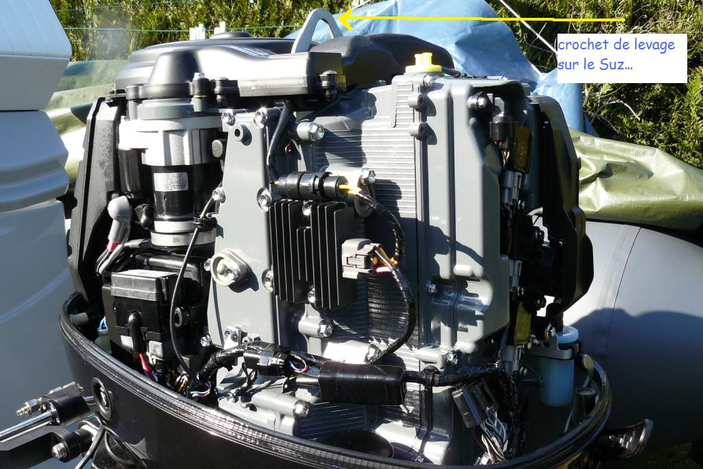

Je ne connais pas le mercury ..tu n'as pas un anneau??? sur le moteur a poste...sinon je pense qu'un spécialiste de la marque te guidera...

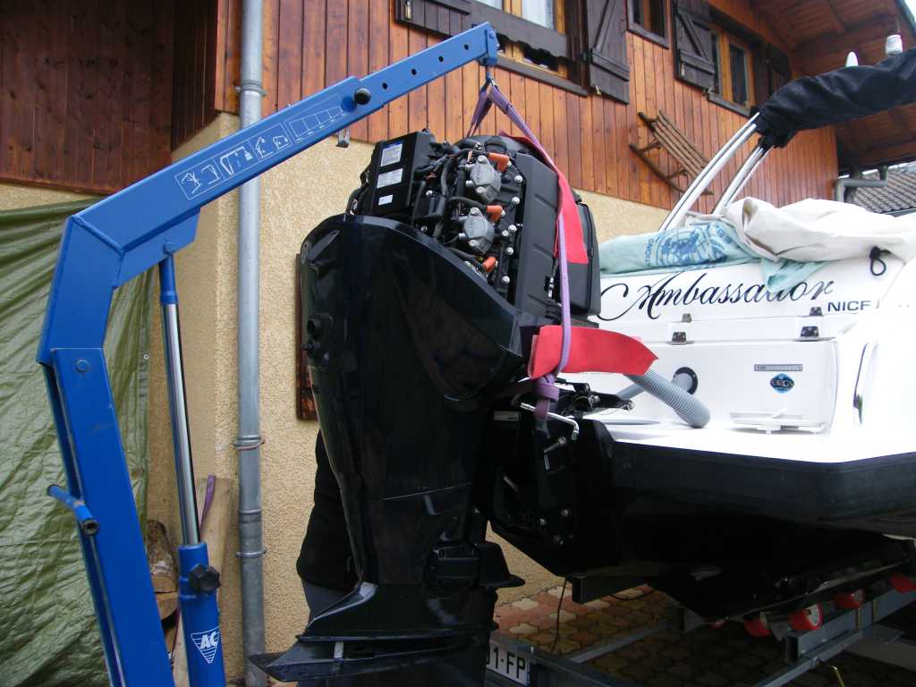

Il se trouve que j'étais , l'an dernier , dans ton cas ..
j'ai été chez le concess evinrude du coin qui m'a prêté les " 3 boulons" nécessaires à l'accroche de la sangle sur le volant moteur .. :sc))
hélas , comme il n'avait jamais vu de "nouveau"250 HO il ne savait pas que celui ci se soulevait avec un seul crochet fixé par un pas de vis au centre du volant moteur :^-C}
Je me suis donc débrouillé tout seul en attachant le moteur avec de sangles nylon et n'ai pas eu de pb :a{b)

Merci à tous les 2 pour vos réponses, j'ai effectivement un anneau qui ressemble à celui du suzuki, mais le concessionnaire m'a déconseillé de l'utiliser pour lever le moteur, il parait que ça ne sert que pour relever le moteur lorsqu'il est sur la palette, il faut un anneau qui se visse sur les trous du volant moteur pour le mettre en place ou le relever sur le bateau, je vais regarder en sanglant comme Meltem, mais j'avoue que je trouve la manœuvre risquée si une sangle glisse.
