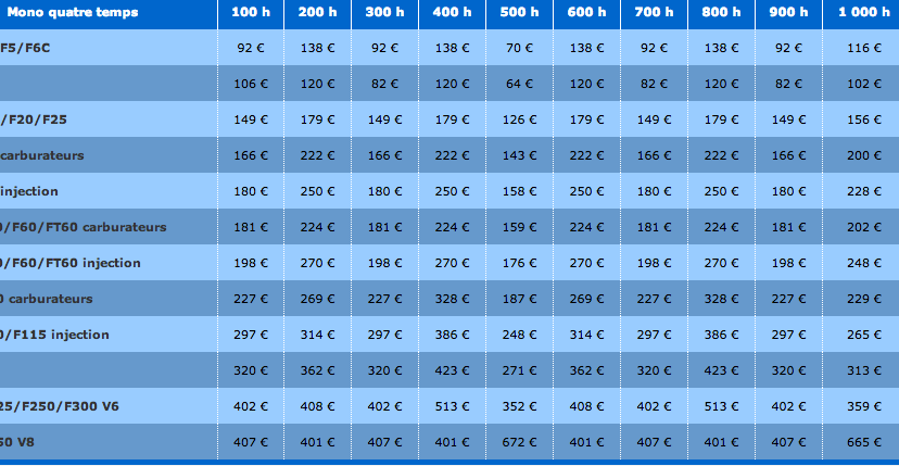

avis sur marlin 21 avec un Suzuki 175 cv 17 Jan 2013 20:29 #514817
C'est peut-être lié à une impression générale qui voudrait que Suzuki soit moins fiable que les Yamaha, Honda
T'as tout faux (c'est vraiment qu'une impression,,, fausse ) et j'en suis à 4 Yam /2 Suz + des petits Honda /Yam en tant que moteur soit de secours soit d' annexe
Demain sans soucis je reprend soit du Yam soit du Suz Honda ?? connait pas mais je ne pense pas qu'il soit superieure aux autres au niveau fiabilité
Pour le reste 500 heures ce qu'il faut faire chez Suz ???
Chez Yam la distrib c'est 1000 heures
Pour le prix regarde ce tableau (Yam) Suz ne doit pas être tres loin
