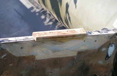

Comme l'a dit jcjcat - Réhausse du tableau sur mon fond souple pour pouvoir y mettre un arbre long.
2 planches en multipli de 15 mm ( une de chaque coté du tableau le tout boulonné.

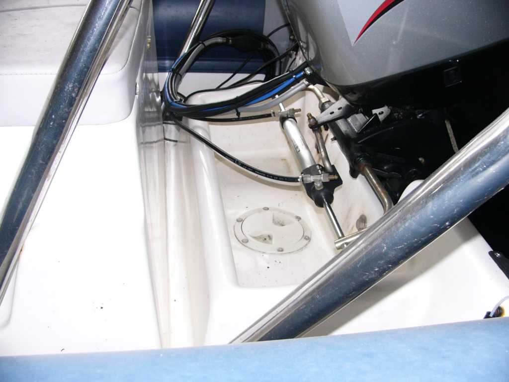

Comment rehausser le tableau d'un SR 03 Déc 2012 17:34 #511710
  • johnny
  • Portrait de johnny

Jcjcat, j'aurai pu, en effet, mettre du multipli plus fin surtout renforcé par quelques couches de mat et de roving. En fait, il ne s'agissait que de maintenir la pièce raportée sur le tableau existant.
D'accord pour le poids du moteur, c'est de la petite puissance (50 CV) et légère en poids.
Dominique, les ridoirs sont de fabrication maison, ils ont été fait par un soudeur maîtrisant bien l'inox. Ils étaient déjà sur le bateau quand je l'ai acheté.
Photo de la pièce de bois au dessus du tableau
