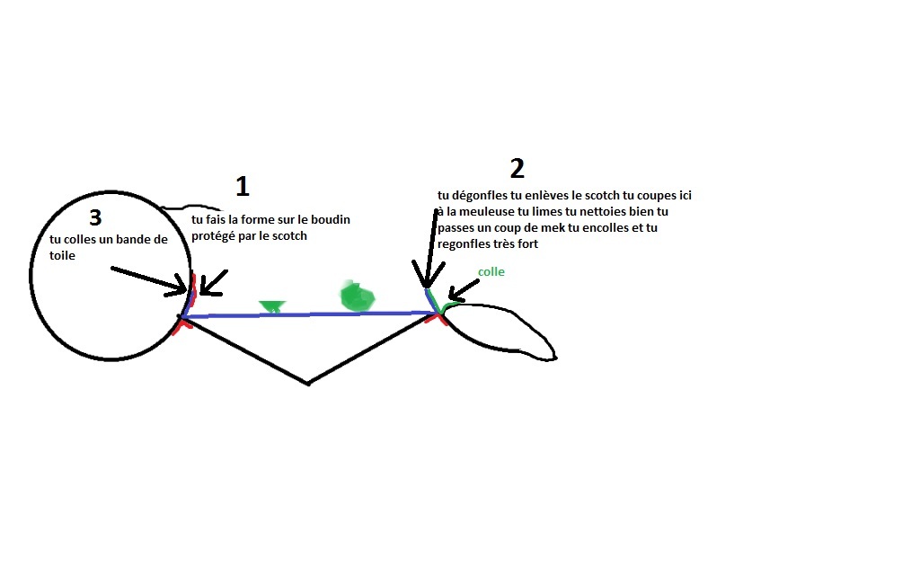

en fait c par ce que j'ai utilisé une methode pour le moins bizarre dès le démarrage
je n'ai pas fabriqué une coqu e a collé sur les boudin mais j'ai collé la structure (taseau cp 15 mm sur toute la peripherie) dès le depart sur le boudin et j'ai construit l'ossature sur place
maintenant je suis au stade m'emm...r effectivement car je voulais faire une remonté en fibre en fibrant sur place pour assurer plus de portance sur le boudin et collé mes bande d'etancheité par dessus la remonté mais c foutu car je pourrai jamais ressortir ca une fois moulé pour pouvoir le finir cad decoupé proprement les remonté et je decouperai pas sur place avec le boudin derriere lol
du coup je vais préparé le plancher sans remonté et collé les bande d'etancheité comme sur le schema paint seul bemole la portance du boudin qui est effectuer sur 45 mm et la c un peut juste mais c trop tard ..
Le sujet a été verrouillé.
transformation du mk3 en semi rigide 30 Jan 2013 22:52 #515537
pour avoir un bord bien propre sur tes remontées tu peu dégonfler tes boudins après avoir coulé ta résine en les protégeant avec du scotch et découper le bord de la remontée avec une meuleuse ( pas d'étincelles juste de la poussière qui pique du diable pire que la pire des laines de verre ) en protégeant bien tes boudins pour meuler, ça devrait aller. un petit coup de lime pour arrondir la coupe un bon coup d'aspi et un bon rinçage pour finir. tu sèche bien. tu décape au mek. tu encolles les deux parties et tu regonfles bien fort voire même avec un peu trop de pression. je pense que le gonflage va appliquer les boudins comme il faut sur la coque. ensuite tu n'auras plus qu'à coller deux bandes de toile sur la remontée et tes boudins. bonne continuation dans tes travaux

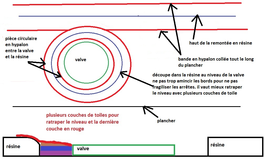

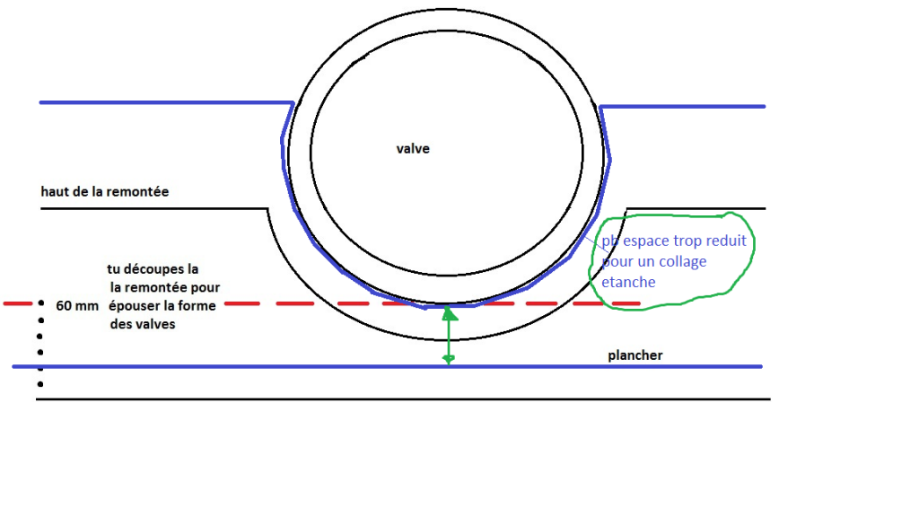

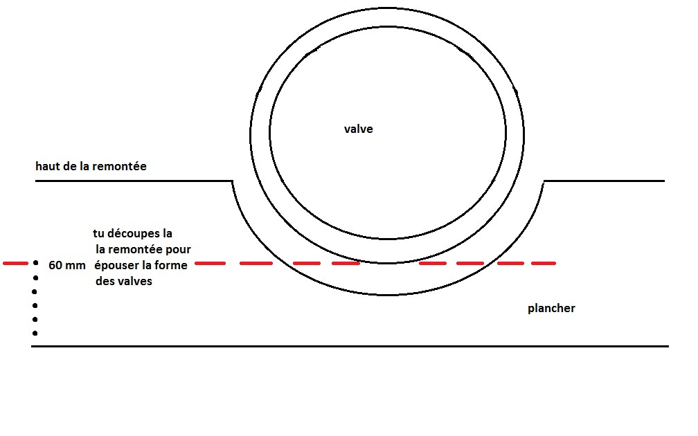

je viens de tomber sur un autre problème que je n'avais pas vu avant :(
le bas des valves de gonflage ce situe a environ 60 mm du plancher donc remontées impossible avant la bande de toile sinon comment étancher autour des valves
je me retrouve finalement contraint a stratifier a plat et encoller les bandes de tissu plancher ==> boudins

transformation du mk3 en semi rigide 31 Jan 2013 20:26 #515578
combien y a t il au niveau des flèches vertes
transformation du mk3 en semi rigide 31 Jan 2013 20:34 #515579
on va dire 60 mm pour la valves arrière la ca va mais devant presque rien car mon plancher remonte

transformation du mk3 en semi rigide 31 Jan 2013 21:07 #515583
Et si tu prenais une pièces plutôt carré et assez large ( en haut et sur les cotes) que tu collerais en ajourant le "centre" pour laisser l'accès à la valve. Le fait d'en coller sur la hauteur du boudin et assez loin devant et derrière la valve permettait " d'étaler les efforts sur toute la pièce.....
Ça ne tiendrait que moyennement juste sous la valve mais très bien devant et derrière.....enfin je pense :RB:+)

transformation du mk3 en semi rigide 31 Jan 2013 21:49 #515587
je vois bien ton principe dom mais par contre sur ton dessin je vois pas trop le collage de la bande hypalon car moi j'avais dans l'idée de collé cette fameuse bande du boudin a la remonté et la jonction ce situe a mi hauteur de valve pour la valve arrière et par dessus enfin 3/4 superieur pour la valve avant du fait de la remonté du plancher
