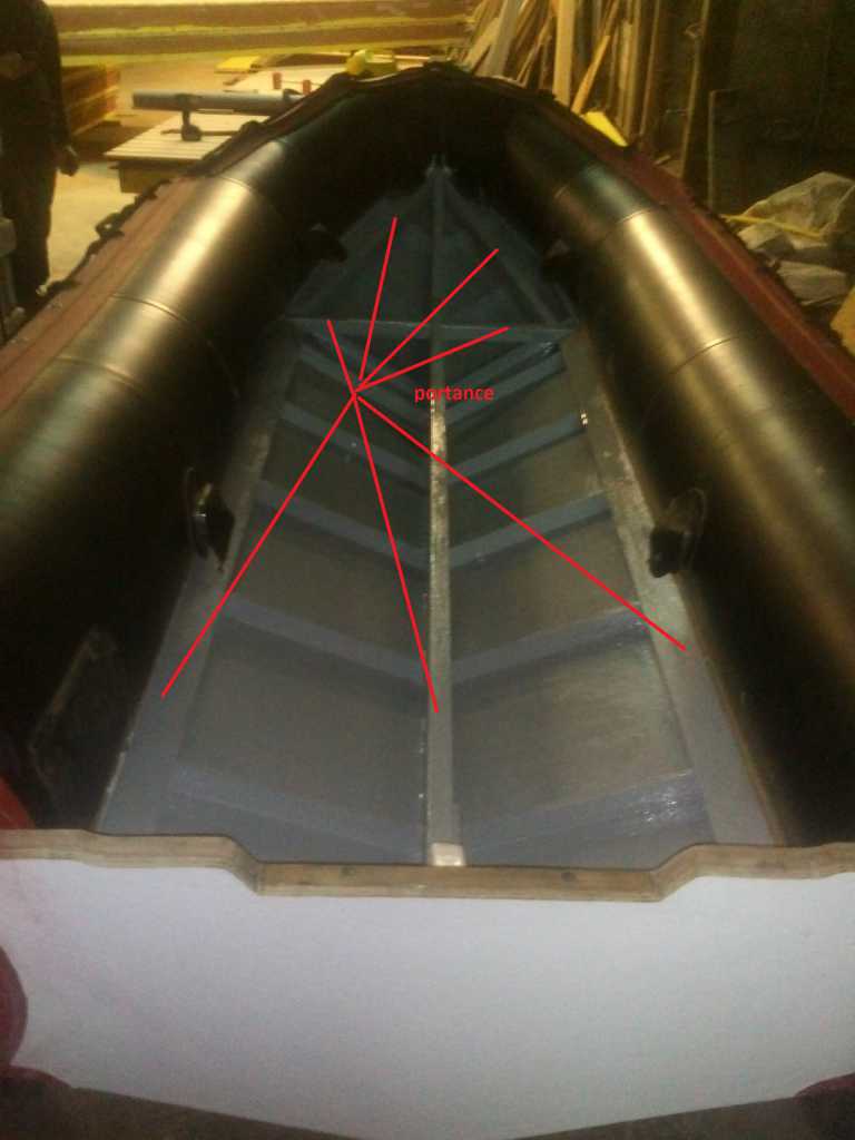

transformation du mk3 en semi rigide 31 Jan 2013 23:05 #515592
comme ça c'est mieux

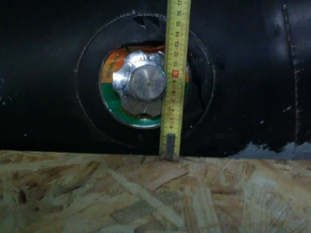

transformation du mk3 en semi rigide 01 Fév 2013 16:48 #515630
dom14 écrit: comme ça c'est mieux
effectivement :P

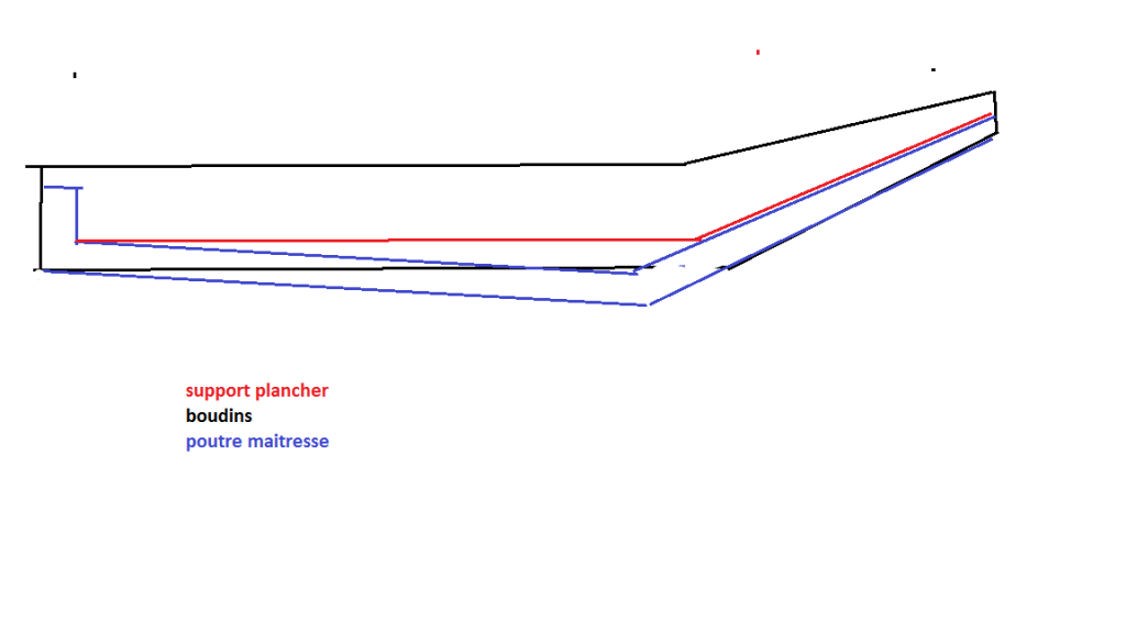

transformation du mk3 en semi rigide 01 Fév 2013 18:44 #515637
petit dessin sur ta photo

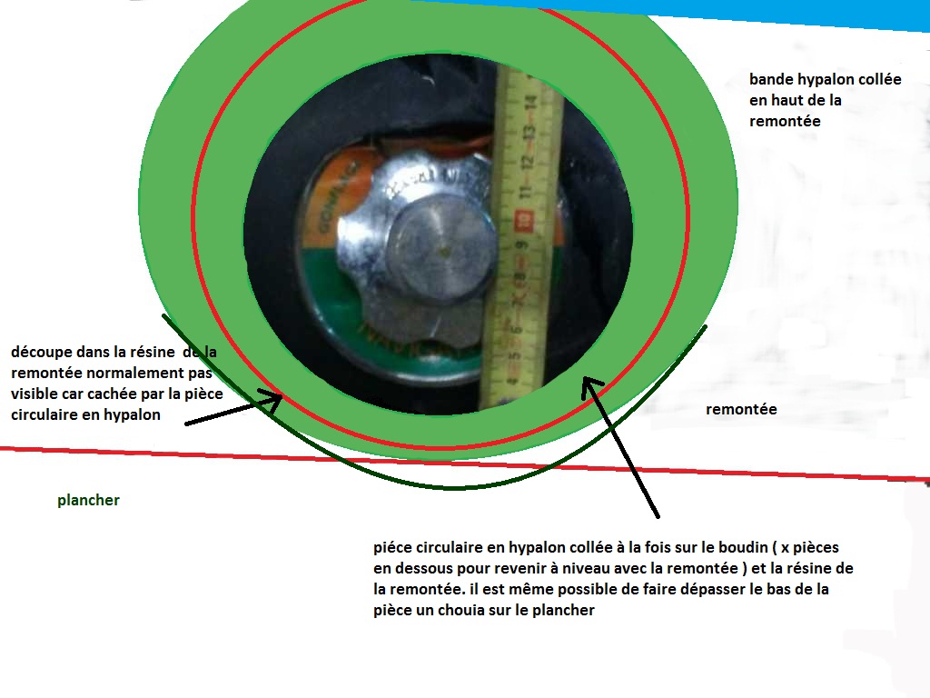

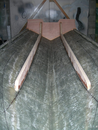

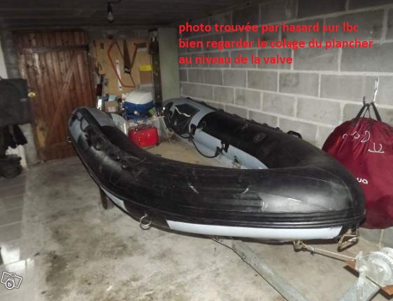

transformation du mk3 en semi rigide 01 Fév 2013 19:01 #515640
photo trouvée sur lbc
Le sujet a été verrouillé.

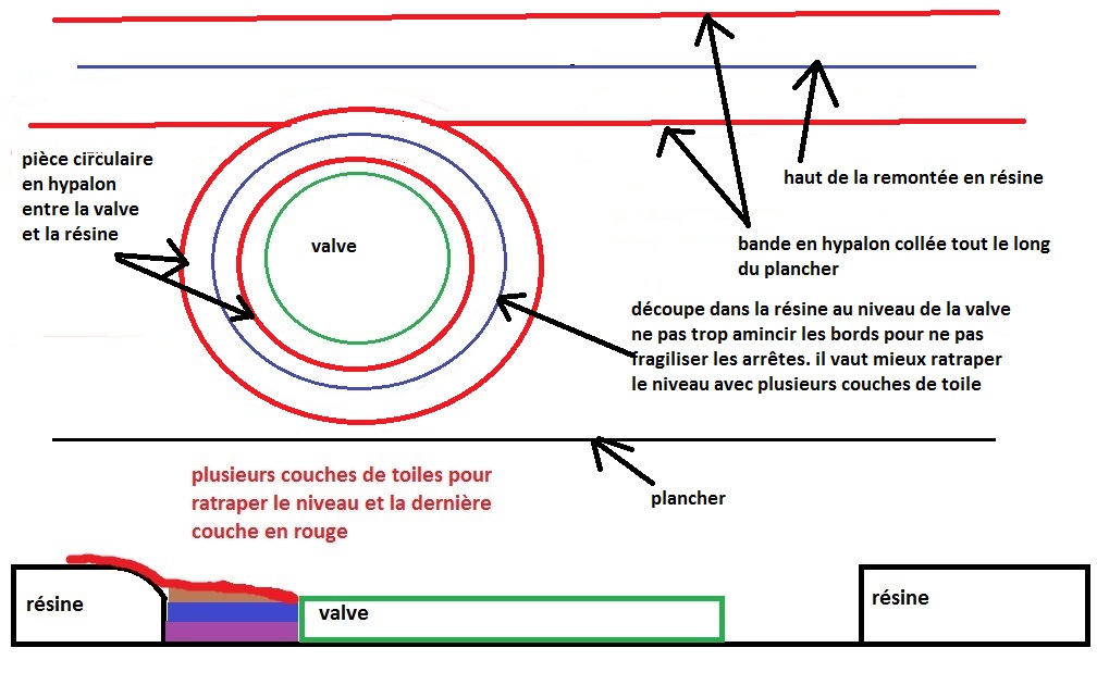

transformation du mk3 en semi rigide 01 Fév 2013 20:06 #515643
yes impeccable c'est comme ca que je vais proceder
vu que j'ai 92cm de plancher que le fibre est en 125 cm
(125-92)/2
ça fait une remonté de 16.5 cm par coté au minimum et je collerai cette piece circulaire avant les bande du dessus et ca devrai etre formidable lol

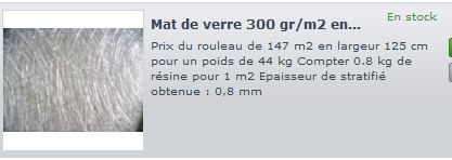

transformation du mk3 en semi rigide 02 Fév 2013 10:59 #515698
c'est curieux j'ai mesuré 2 couches sur mon tableau arrière après decoupe j'arrive a 5mm (c'etait du tissus verrane et du roving pour la deuxieme) le mat est plus fin ?
transformation du mk3 en semi rigide 02 Fév 2013 13:11 #515706
ce qui fait la solidité c'est l'association résine fibre pas deux couches de fibre noyées dans 1 cm de résine.
trop de résine c'est pas bon.
sur ma console pour avoir une épaisseur de presque 1 cm à certains endroits j'entre 9 et 10 couches de mat en 300 gramme
1 couche de mat de verre en 300 gr fait 0,8 mm.
donc deux couches 1,6 mm.
deux couches pour 5 mm tu charges un peu trop en résine

transformation du mk3 en semi rigide 02 Fév 2013 14:44 #515725
pour le plancher 3 couches doivent suffire pour peu que tu aies bien imprégné le contreplaqué avec un bon primaire d'accrochage.
pour l'assemblage du plancher voir photo.

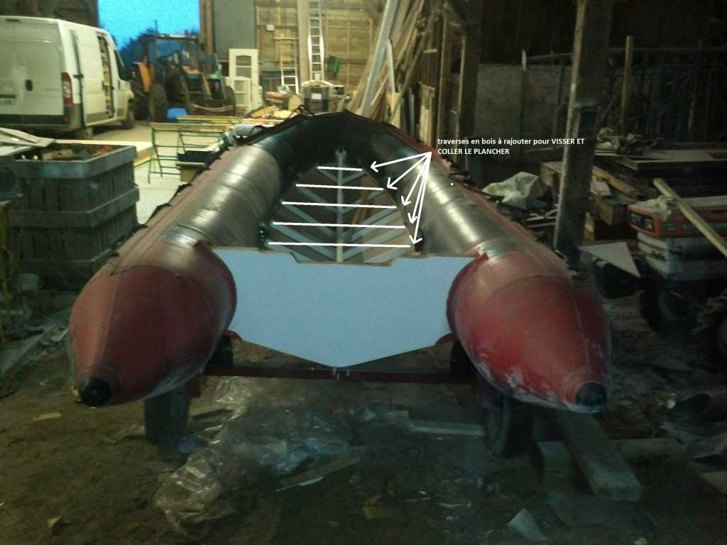

transformation du mk3 en semi rigide 02 Fév 2013 14:58 #515729
  • johnny
  • Portrait de johnny
Salut Dom,
Avant de placer le pont, notre ami aura, bien évidemment, placé des équerres de renfort entre la coque et le tableau.
photo ecn-rib Yannick

transformation du mk3 en semi rigide 02 Fév 2013 15:26 #515732
bien entendu sinon ça va plier dans tous les sens et tout arracher sur les cotés.
mais je pense qu'il a du étudier la chose

transformation du mk3 en semi rigide 02 Fév 2013 16:34 #515743
pour repondre a johnny
j'ai une conception avec une poutre centrale (la quille)
cette dernièere a une section de 200mmx35mm elle remonte jusqu'en haut du tableau arriere y est fixée et est collé sur le nez du bateau
le tableau ne bougera pas la j'en suis convaincu si
si on exerce une traction enorme sur mon tableau arrière on retrouvera mon bateau en wheeling :evil:

transformation du mk3 en semi rigide 02 Fév 2013 16:43 #515746
et pour porter le plancher dom j'ai vu ça differement car ce principe pose le poids du plancher sur les boudins donc sur les collages
moi j'ai repris le tout sur la poutre centrale

transformation du mk3 en semi rigide 02 Fév 2013 16:54 #515747
si ca peut aider a comprendre
le plancher posera sur les 3 longerons en gros
