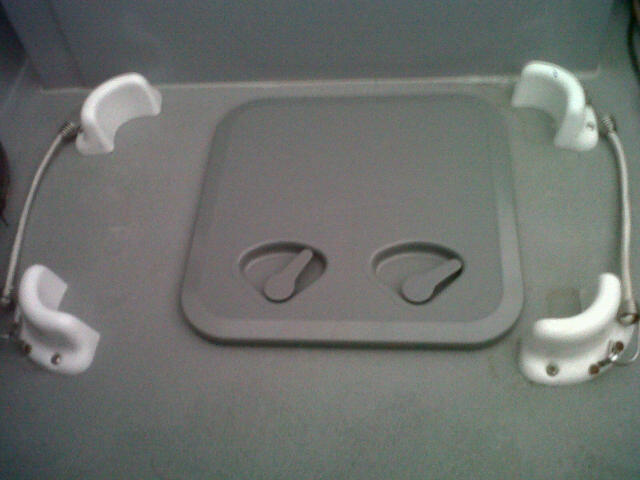

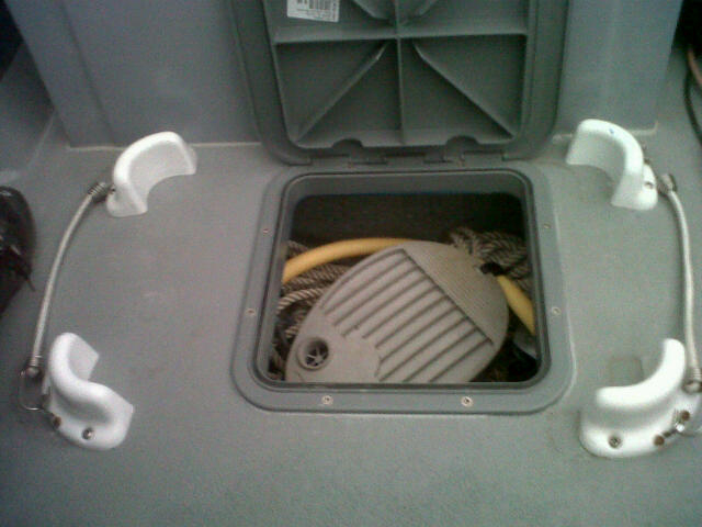

Tu peux le faire mais l'idéale est de ne pas avoir de console avec une assise.
La trappe que j'avais sur mon 520.
picasaweb.google.com/1015752583860667810...er=0&feat=directlink
