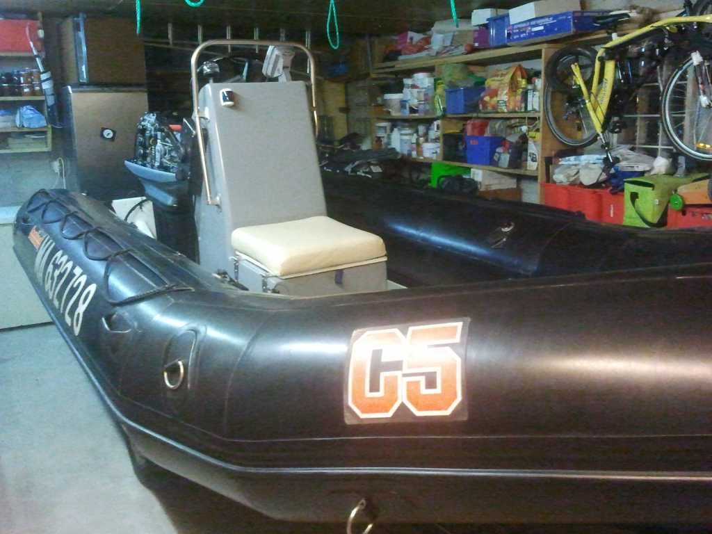

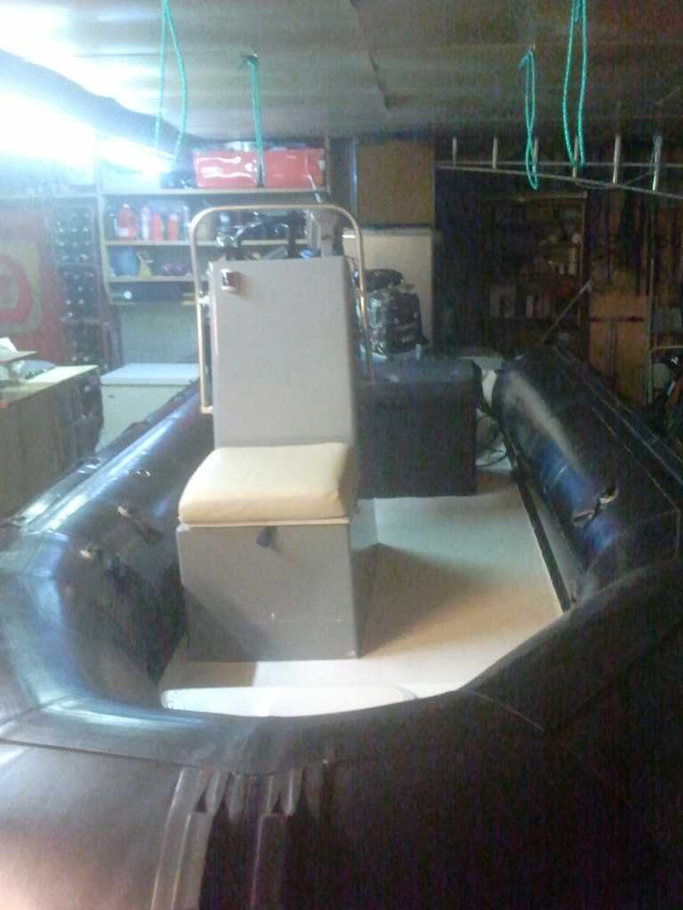

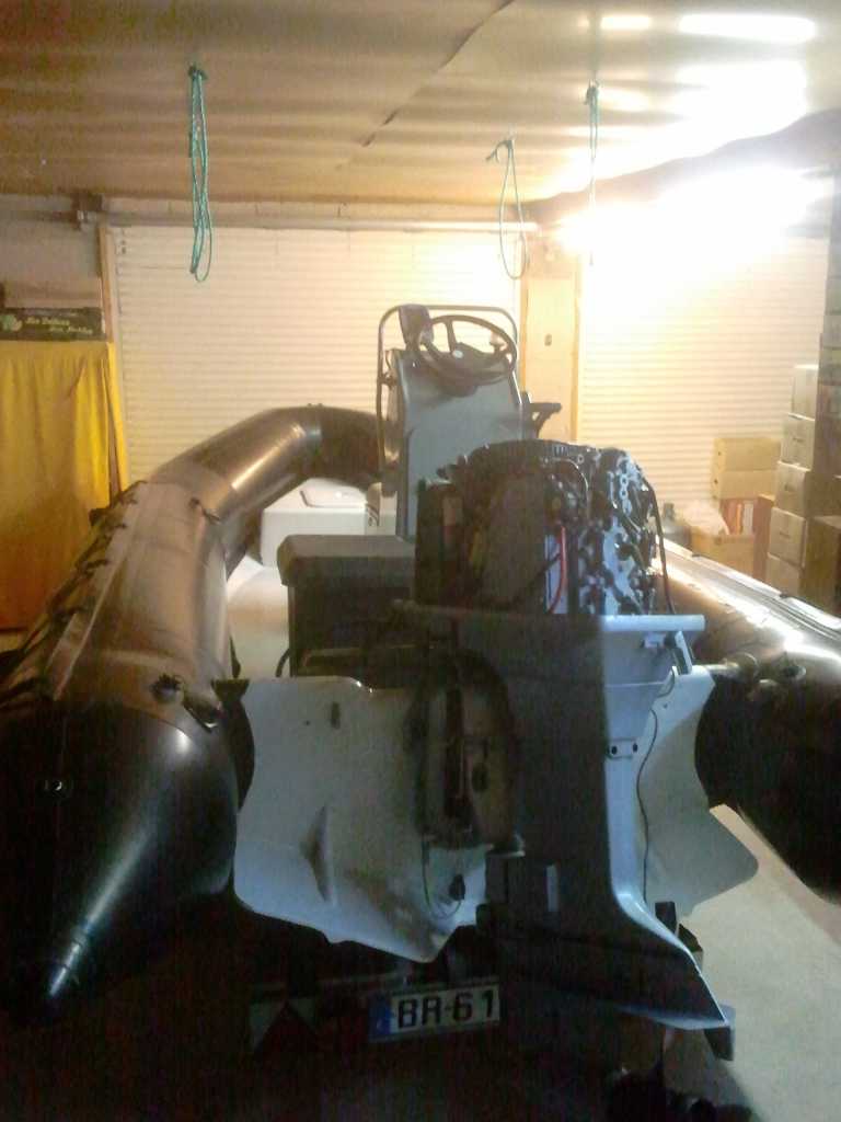

COMMANDO C5 SEMI RIGIDE 23 Oct 2012 16:34 #508288
voici quelques photos de mon frêle esquif.

1 - On voit bien sur la photo qu'il s'agit d'une carène PB, ne serait-ce que par ses flaps.
2 - Les Commando C3S, C4 et C5 de chez Bombard étaient des fonds souples (avec quilles en bois) - Le fond souple a été remplacé par une carène Paul Brot.
COMMANDO C5 SEMI RIGIDE 24 Oct 2012 11:19 #508358
