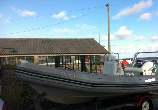

Bonjour à vous, pouvez vous m aider? Je penses faire l achat de ce bombard. Quand pensez vous?
Il tient la pression. Année 2000. Db bombard 5.50
Esthétique pas grave. Juste: ne pas être embêter
Merci aux membres

Bonsoir Monsieur,
On dirait qu'il y a un acharnement thérapeutique sur ce fil de discussion qui a plus de six ans, comme pour le faire survivre, et où on voit défiler des candidats à la remise en forme de boudins tous plus malades les uns que les autres.
Je ne vois certainement pas bien l'état du dernier arrivé, mais il me semble voir la trame du tissu.
Me tromp-je?

Non vous vous trompez pas. Combien puis je faire environ de temps avec tel semi rigide ?
Avez vous une idée de coût pour faire du cache misère?
Merci du retour

Je ne sais pas combien de temps il peut rester gonflé, gonflable, re-gonflable.
Ce qui est embêtant, en faisant un achat comme celui-ci, c'est de perdre les quelques € qu'en demande le vendeur et se retrouver avec une épave qu'il ne faudra pas s'acharner à réparer sous peine qu'à l'arrivée, il coûte plus cher qu'un bateau plus récent et en bon état.
Moi, je n'achèterais pas.

Si la carène est en bon état, tu peux achèter mais à quel prix ... ajoute y celui d'un boudin neuf que tu vas devoir faire changer s'il est démontable, et tu auras ton prix final.
Car un boudin noir sans enduction extérieure va tenir quelques heures - disons 4 ou 5 - le jour où il sera normalement gonflé et exposé au soleil, et va exploser.
Et ce sera valable pour de l'hypalon a la trame apparente !
