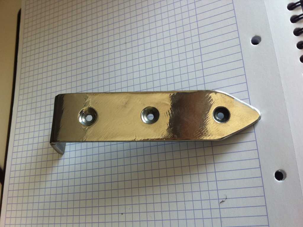

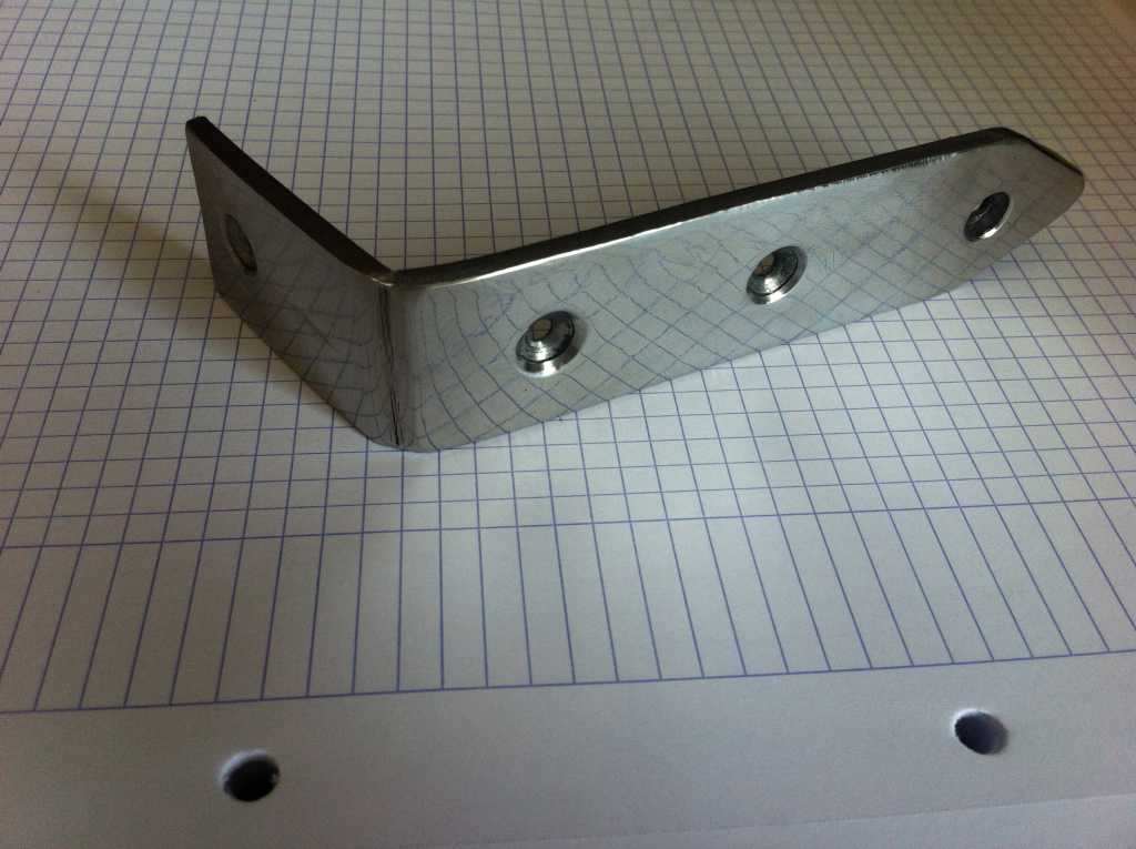

Merci loic
Je pense à une équerre 15 x 40 sur une longueur
de 100 mm collé au sika.Les 15 mm dessous et les 40 mm
vissé sur le tableau AR.

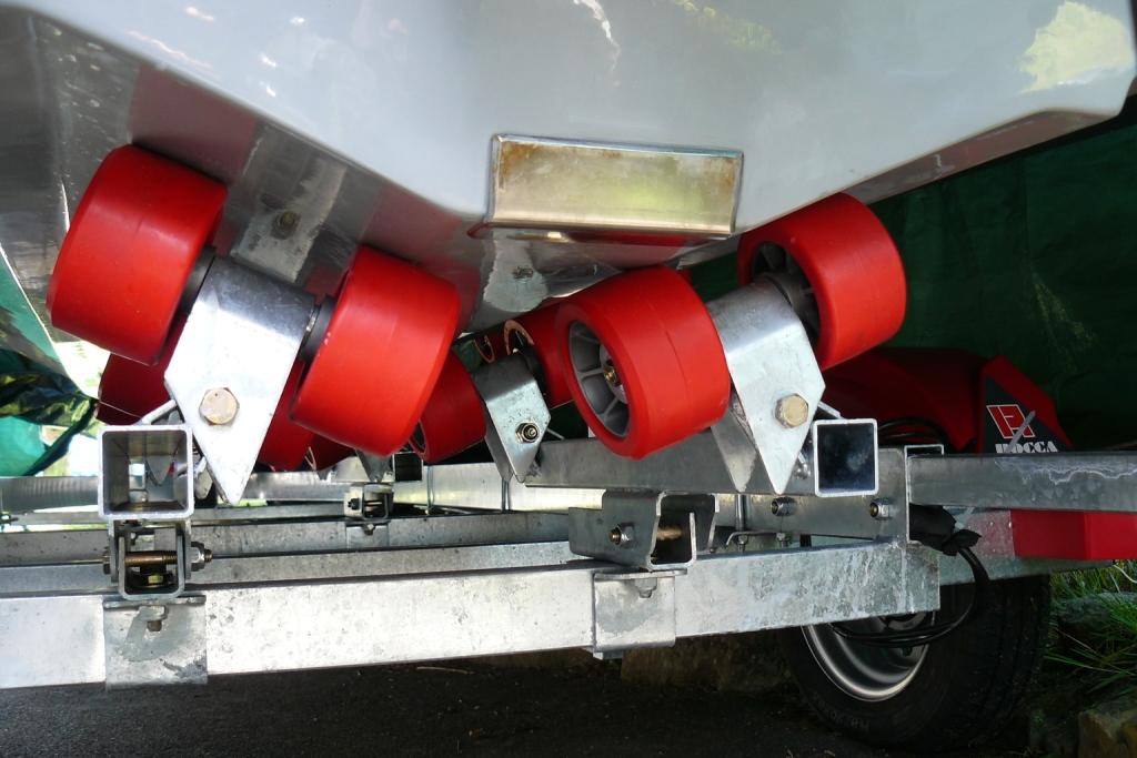

Tu vas chez Jet Marine au moulin blanc...il te passeront un bout de corniere pour pas cher..
et en plus il ont un sabot "maison" a rouleau..comme ça tu peux mettre a l'eau meme sur les cales pas assez pentues ::r- ::r- ::r-

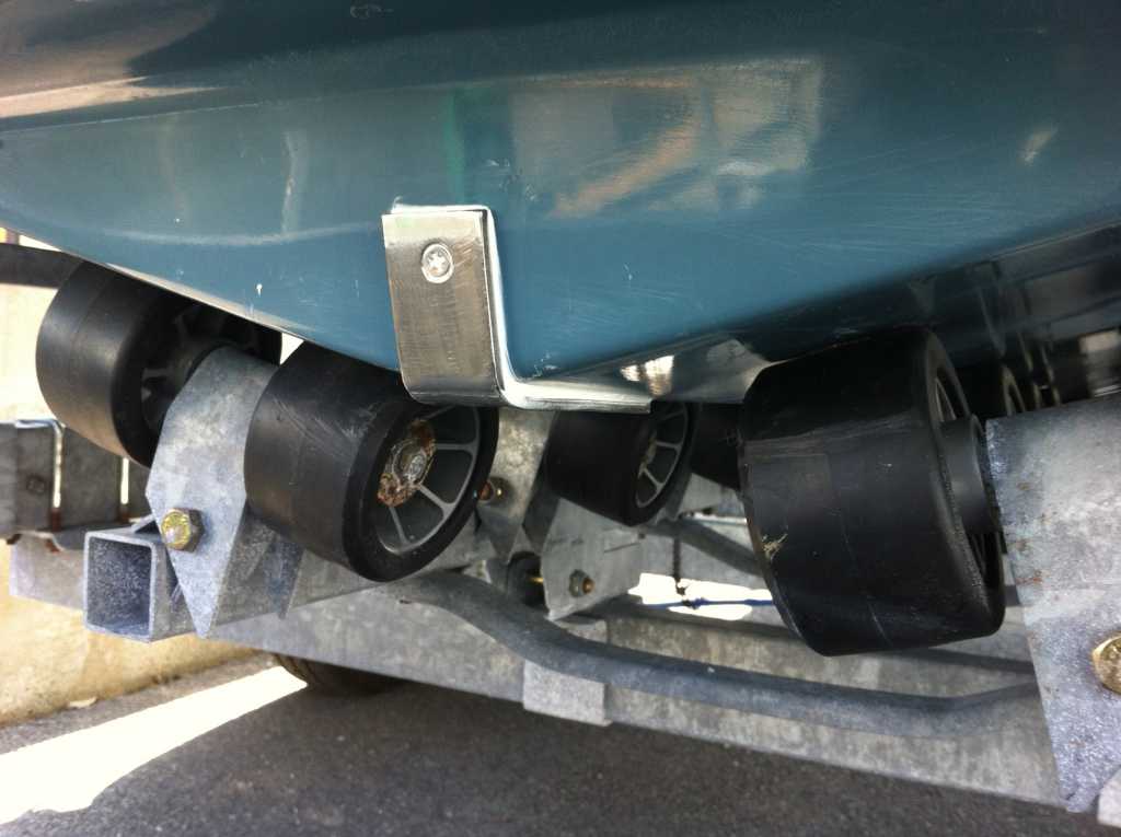

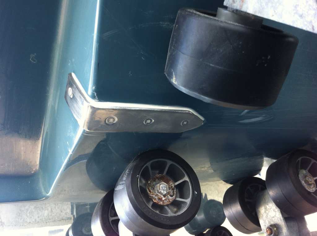

Merci à tous pour vos conseils
