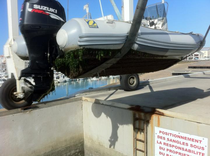

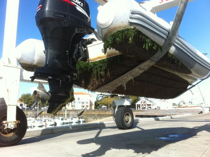

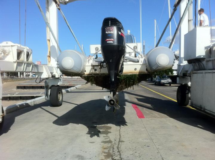

De superbes photos de mon PRO OPEN version RASTA 28 Sep 2012 22:00 #505973
Il y a peu, je vous parlais de mon Pro Open qui n'avançait plus suite a son maintien à l'eau au port...
On comprends facilement pourquoi....
Pas d'inquiétude, il sera flambant neuf pour la Pneuboat Bar

Combien de temps a l'eau ? :ohmy:

whaouuuuuuuuuuuuu ! ::b-
C'est du à la canicule de cet été !!!!!!!!!!!! A cette eau bretonne ayant dépassé celle de la Corse en température !!!!!!!

Pour répondre à Laurent38, il est resté 3 mois à l'eau sans Antifouling bien sur.

Salut Gilles,
3 mois c'est long en effet.
On dit 3 semaines en générale, pour être tranquille sans antifouling.
Un truc qui marche bien pour nettoyer plus facilement (du moins sur les bateaux avec antifouling), c'est de lui faire passer deux jour en eau douce.
On l'a fait sur des bateau de 10 et 14 mètre sur la vilaine.
Il sont sorti nickel.

oufffffff! bon courage pour le nettoyage ::t-
passé 15 jours à l'eau des petits coquillages commencent à se coller, biensur si on a la chance de naviguer tous les jours ça s'érode tout seul mais dans le cas contraire ::D-
moi j'ai choisi l'antifouling, bateau à l'eau depuis début juin... nickel :^dB}
