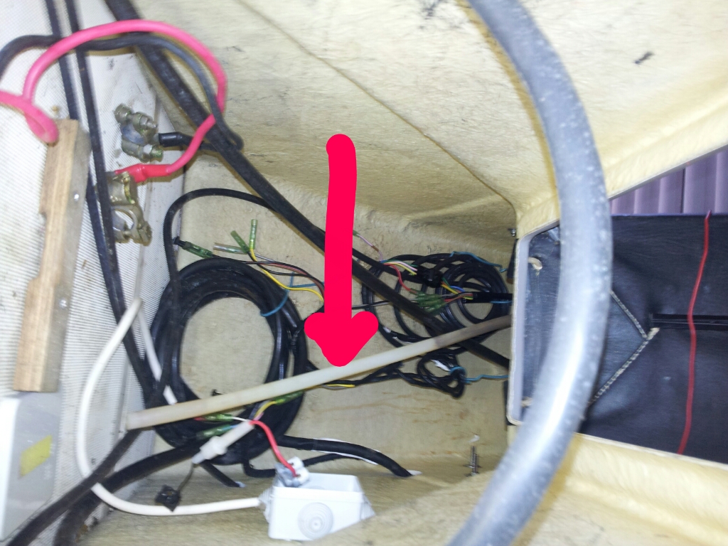

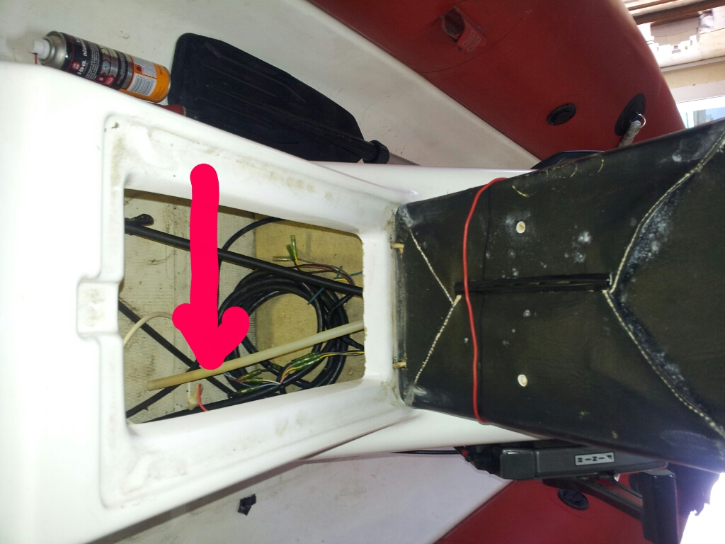

Bonjour, je viens d'achter un wb 470 bombard de 1995.
Je n'y connais rien en direction hydraulique.Je suis en train de le bricoler en vue de la saison prochaine.
Ce matin j'ai decouvert ca dans la console jockey ( fleche rge sur photos)
Un tube de -+ 1cm de diam et 40 cm de long, creux, et bouché à son extremité .
Dans le fond de ce tube il y a +- 3 cm de liquide assez clair qui pourrai etre de l'huile ou de l'eau.
Auriez vous un eclairage à m'apporter sur le sujet ?
:-) Merci
direction hydraulique remplissage purge entretien 21 Sep 2012 18:55 #505272
Bonsoir, ceci est une direction a cable.
Le tube blanc sur la photo sert a recvoir le cable lorsqu'il ressort du boitier.
direction hydraulique remplissage purge entretien 21 Sep 2012 19:03 #505274
Salut Nicotop,
C'est juste parce que c'est pas une direction hydraulique que tu as... ;)
C'est le tube de retour de la crémaillère flexible qui passe dans le système de direction (roue crantée entraînée par le volant).
et il se peut que le proprio précédent ait mis de l'huile même si c'est de la graisse à l'origine.
"Futura Sport + 50 Tohatsu"
direction hydraulique remplissage purge entretien 21 Sep 2012 19:20 #505276
Okayyyyyy B) Je comprends mieux.
Donc je devrai voir le cable arriver dedans en tournant le volant ? ;-)
direction hydraulique remplissage purge entretien 21 Sep 2012 20:05 #505281
Oui c'est tout a fait ça.
direction hydraulique remplissage purge entretien 21 Sep 2012 20:22 #505284
Merci de vos lumières le gars !
Je regarde ça ce w.end ::r-
Y a t il moyen de savoir si le cable est en bon etat ou pas ?
J'imagine sue il y a déja eu des posts là dessus ?
Je vais rechercher.
Merci encore.
