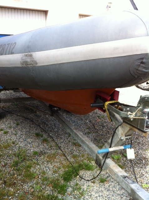

Qui pourrai me renseigner:
Je viens d'acheter un semi rigide Zodiac MARK 2 C FGT de 4,20 mètres, j'ai sur l'avant de chaque côté un petit trou d'un centimètre de diamètre environ, je ne sais pas à quoi ça sert et surtout à savoir si je dois les reboucher et comment ?
Merci à l'avance de m'aider à résoudre ce casse tête.

Bien qu’ils me paraissent un peu bas, ne serait-ce point les orifices de vidange de l'eau du coffre où ton ancre, ta chaine et les cordages sont rangés quand tu as mouillé?

tout comme notre Vénérable Anigoul34/2a, que je salut au passage, il s'agit certainement de trou d'évacuation des eau ce trouvant dans la baille a mouillage, sur les nouveaux bateaux il y a la même chose avec une petite piéce en inox qui sert de déflecteur.
Simple tu vide le coffre avant, tu verse un ou deux litres d'eau dedans et ut verra cet eau coulée par les trous dans la coque , moins qu'il ne soit bouchés, ou alors tu passe un fil de fer par l'extérieure et tu le ferra sortir dans ta baille a mouillage !
mais surtout ne pas les bouchés !! ::r- ::r-

j'y connais rien, mais c'est sous la ligne d'eau , non?
ça me parait très étonnant, faut être sûr que ça communique pas.

Oui, cela me parait un peu "bas" pour être l'évent de la baille à mouillage ???

Non, ce sont bien les trous de vidage de la baille, mais je doute quand même que Zodiac ait été assez c.. pour les placer sous la flottaison !
Si ja baille est étanche par rapport à la coque, pas de souci même si l'eau rentre quand tu charges l'étrave

Au mouillage, la baille se remplie d'eau. En repartant, le poids de l'eau empèche (ou diminue) le "levé de nez" au déjaugeage puis cette dernière s'évacue en navigation, lentement.

Si tu pouvais m'être une photo du tableau arrière de ton SR...
Juste pour confirmer une petite idée.....

Tu ne crois pas si bien dire, il y a y certain bateau semi rigide ou autre qui ont un ballast, je crois que le système, une sorte de réservoir, ce remplit d'eau a l'arrèt afin de donner une stabilité au bateau et lorsque tu remet les gaz et que le bateau déjauge , ou qu'il navigue se réservoir se vide et se maintient vide avec la vitesse ?

car j'ai les même mais moi j'ai une coque à ballast. Les trous devant servent à remplir ce ballast et lorsque je déjauge, il se vide par la sortie arrière....

Non pas des flaps, mais une grosse sortie si c'est bien une coque à ballast (couleur orange = SR type SAR > search and rescue) souvent avon....
Et on peut très bien rajouter une coque sur des boudins....

Exact - Je pense aussi à un Avon - Ce qui m'a mis le doute c'est "Zodiac MARK 2 C FGT"
