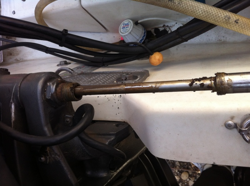

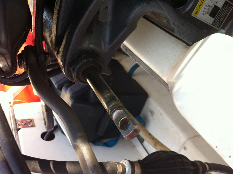

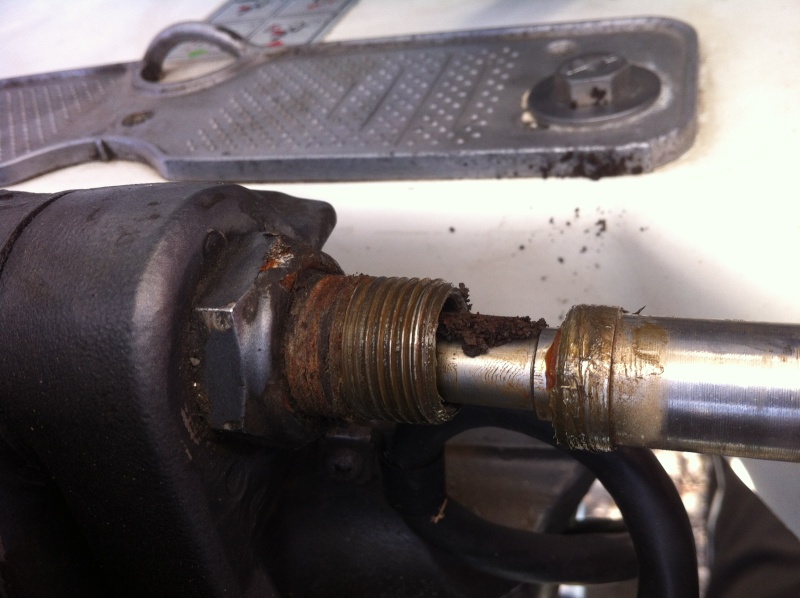

Bonjour, comme vous le savez, j'ai acheté récemment un Zodiac Pro system 470.
Afin de le mettre à mon goût et pour partir sur de bonnes bases, j'ai entrepris le démontage de ma direction que je trouvais un peut dure.
Après un petit examen des diférentes pièces la composant, je me suis rendu compte que c'est le cable qui force au niveau de sa fixation côté moteur.
La question que je me pose, c'est comment faut-il faire pour démonter ce cable côté moteur? j'ai démonté la barre d?accouplement avec le moteur, démonté le gros ecrou qui fixe le cable au verin et j'arrive a tirer seulement la moitier du cable.
Une photo parle mieux:
i45.servimg.com/u/f45/13/25/75/08/img_2521.jpg
i45.servimg.com/u/f45/13/25/75/08/img_2522.jpg
i45.servimg.com/u/f45/13/25/75/08/img_2523.jpg
Ma question est: comment faire pour le sortir ce cable?

Quelqu'un saurait me dire comment démonter le cable de direction côté moteur? Faut-il enlever les deux vis de par et d'autre du graisseur?

Bon ça y est, j'ai enfin trouvé comment démonté mon cable, en fait, il fallait simplement tirer fort dessus, il était un peut grippé...
