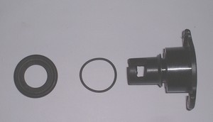

Le reportage de Remi Couturier sur ensemble valves de pneumatique:
Sur la photo lien çi-dessous un joint torique est présent!
Quel sont les diamètres ( du tore et diamètre exter) joindre une photo?
J'ai jamais vu de joint torique a ce niveau! (sur mon zodiac et un bombardC4)
Une petite fuite au niveau des bouchons de mon pneu est peut être ce joint manquant?
www.pneuboat.com/reportages/remi.couturi...ve/photo/bouchon.jpg
Merci a tous.
MéLaure2
MéLaure009

Re: BOUCHONS DE VALVES 15 Sep 2008 12:08 #279281
burtiflup06
Merci quand même pour ta réponse.
C'est vrai les réponses ne sont pas nombreuses, mais bon!
Je pense que beaucoup ont un problème de perte de pression due aux valves et non pas a la 'porosité' comme je lis souvent sur ce forum.
La cause est peut être ce joint torique manquant.
Le fait est que déjà démonter et remonter la valve avec du savon liquide ( vaseline serait mieux) améliore considérablement la tenue en pression.

Re: BOUCHONS DE VALVES 15 Sep 2008 15:16 #279286
salut
sur mon futura si j enleve le capuchon , la valve fuit et des que je le remet , c est nickel et je possede sur le capuchon un joint torique qui fait l etancheité de la valves
si tu le souhaite MELAURE , je te donne les dimensions ce soir

Re: BOUCHONS DE VALVES 15 Sep 2008 18:58 #279288
a leseine
Merci de me proposer les dimensions de joint torique: Tu peux les mettre sur ce forum ou par mon email. Merci baucoup.
Celà confirme qu'il y a bien un joint torique.
Je pense que l'efficacité sera totale avec!
En démontant et remontant les valves avec du savon liquide celà est déjà très efficace. Même avec les écarts de température depuis 3 jours au toucher ce matin (5°) c'est quasi pareil, au manomètre il ne manque pas grand chose a la même température a 12 heures, là c'est presque normal.
Le joint torique + de la vaseline sur les valves ce sera parfait.
4/5 ans de pneumatique avec ce même problème ( très irrégulier) je découvre ces jours çi que celà vient bien des valves.
Compliqué un pneumatique d'occasion sans notice!
Merci a tous.

Re: BOUCHONS DE VALVES 16 Sep 2008 10:20 #279292
salut melaure
desole pour l attente , je te met la dimension ce soir sans souci
mais je confirme aussi que sans le bonchon dessus, mes valves n etait pas etanche , je les ai demonter et lubrifier et hop plus de probleme ,
un pro m as dit que c etait normal la fuite legere
olivier

Re: BOUCHONS DE VALVES 17 Sep 2008 13:59 #279293
leseine
Merci je confirme avoir reçu l'info des diamètres!
L'emplacement de ce joint est bien présent au fond de l'alèsage support de valve.
Ce bouchon est le plus important pour l'étanchéité du pneu.
La valve sert surtout d'anti retour au gonflage.
MéLaure2
MéLaure009
