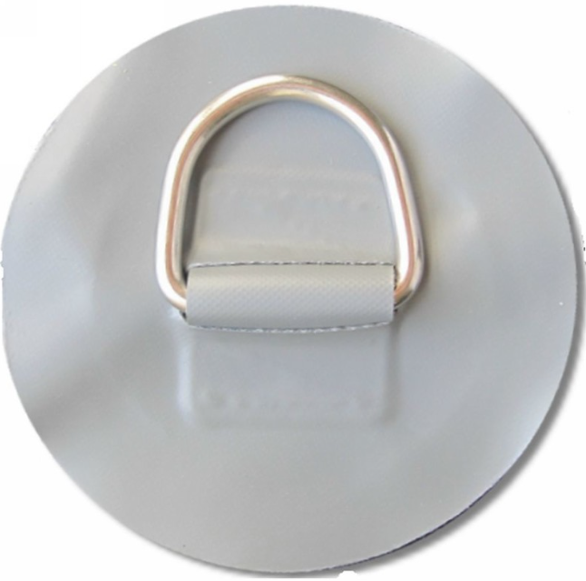

Oui, tu peux bien évidement mettre un peu de sika par exemple mais ça va faire bricolage.
Je t'assure que deux patchs avec par exemple un anneau...ça fait "d'origine"
Nous avons fait un jour une bêtise en laissant une amarre blesser un boudin jusqu'à la trame......la réparation était mieux que l'origine.
Reste à savoir où tu mets le curseur: soit comme xabi, tu ne te casses pas la tête pour si peu, soit tu essaye de faire un truc dans les règles de l'art.

Bref : 3 options à mon sens :
- Tu laisses en l'état, ca ira tres bien comme ça.
- Tu mets une goute de super-glue souple dans les trous, après avoir masqué les bords avec un adhésif
- Tu patches avec un renfort ou un anneau.
