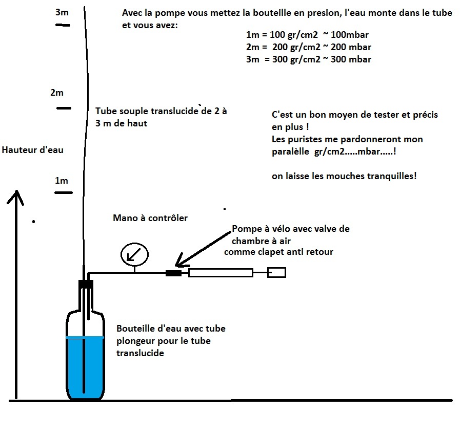

Re: manomêtre 28 Juil 2011 11:19 #111120
Un mano...
c'est bien mais ça doit se vérifier de temps en temps pour être sur de son fonctionnement...
en plus c'est quelque chose de très fragile...
qu'il faut stocker avec soin!
j'en avais un...
je l'ai vérifié car j'avais accès aux moyens de contrôle..
et il était bon!
rene.bouvarel.pagesperso-orange.fr/Marin...%20des%20boudins.htm
Mais vous pouvez faire un contrôle avec deux ou trois petites bidouilles
comme avec une bouteille de Perrier qui tient un peu en pression par exemple!
i40.servimg.com/u/f40/13/40/70/54/1a10.jpg
c'est avec un montage semblable...enfin sur le même principe,::S-)::S-)::S-)::S-)
qu'on vérifie les appareils étalon comme j'ai utilisé sur la photo!
::r-::r-::r-::r-
Wené 38 66

Re: manomêtre 28 Juil 2011 12:34 #111122
Merci Wené 38 66,
Voilà au moins une réponse claire, comme j'attendais, je vais essayé de suite de réaliser le montage pour controler mon mano, ça me permettra de faire des repères aux bons endroits, s'il donne de fausses pressions.

Pour suivre les conseil de Wené 38 66, j'ai créé le montage avec un bidon plastique 5l , je vous ferais passer une photo du système,
ça marche impec, et contrairement à mon ressenti, le mano livré dans le kit est bien taré, à 280 g le repère se trouve parfaitement au centre de la zone verte.
Je devais naviguer sous gonflé.
Je vais pouvoir vérifier la pression de mes boudins dès qu'il fait beau.
