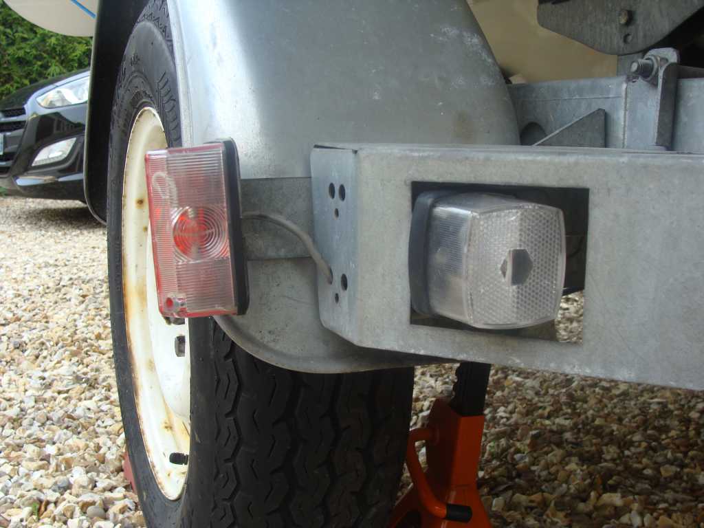

Bonjour A tous,
j'ai modifié ma plaque en mettant des feux de route et de plaque d'immat a leds, tout fonctionne sauf que mes feux de gabarits que je n'ai pas change ne fonctionnent plus. Il faut certainement tout mettre en LED.
Sur la photo en attachement j'ai deux feux de Gabarits un Blanc carre et l'autre Blanc et Rouge, je pense changer le blanc et rouge et retirer le blanc Carre , mais serais-je en regle, pour moi il est en double??
Merci de votre aide
Feux a LED 05 Jui 2015 20:25 #582833
Je pense (je suis sur) que tu as plutôt un problème de cablage. J' ai un montage du même type feux a led a l'arrière et gabarits conservés.
De tout façon une lampe a led en 12v ou lampe standard en 12 v c'est la même tension d'alim, donc rien a voir avec un pb de led ou pas.

ok mais ce que je ne comprends pas c'est que je n'ai pas touché au cablage, j'ai juste remplacer les feux de la plaque . Les alimentations des feux de gabarit partent vers le devant de la remorque et sont connectés directement au cable general a 1m avant la prise voiture .
Je regarderai cela tranquilement demain

Pas de voiture pour tester aujourd'hui , mais en regardant de plus pres je pense avoir trouvé, la masse est sur la plaque et comme je ne l'avais laissé au sol , je pense que la remorque du coup n'y etait pas , je ne vois aucune autre masse sur le chassis.
Feux a LED 06 Jui 2015 12:59 #582852
Si tes feux gabarits vont vers l'avant tu dois avoir 2 fils, la masse et l'alim. Regarde sur tes feux gabarits, mais je ne pense pas que la masse soit reprise sur le chassis.

Non la masse se fait sur le chassis, il n'y a que le marron d'un cote et le noir de l'autre. donc j'en deduis que c'est la plaque qui un fois monter fait la masse. Je vous dirais cela cette semaine
Feux a LED 07 Jui 2015 20:44 #582910
Sur la mienne qui est une pam, le châssis n est pas à la masse. La masse est distribué sur les gabarits et la plaque arrière.

Pour moi c'est simplement pour eviter les mauvais contacts. Au fait tout fonctionne maintenant, la masse du chassis se fait bien par le gabarit, comme je ne l'avais pas installé , pas de masse sur le chassis et donc pas de feux de gabarits.
