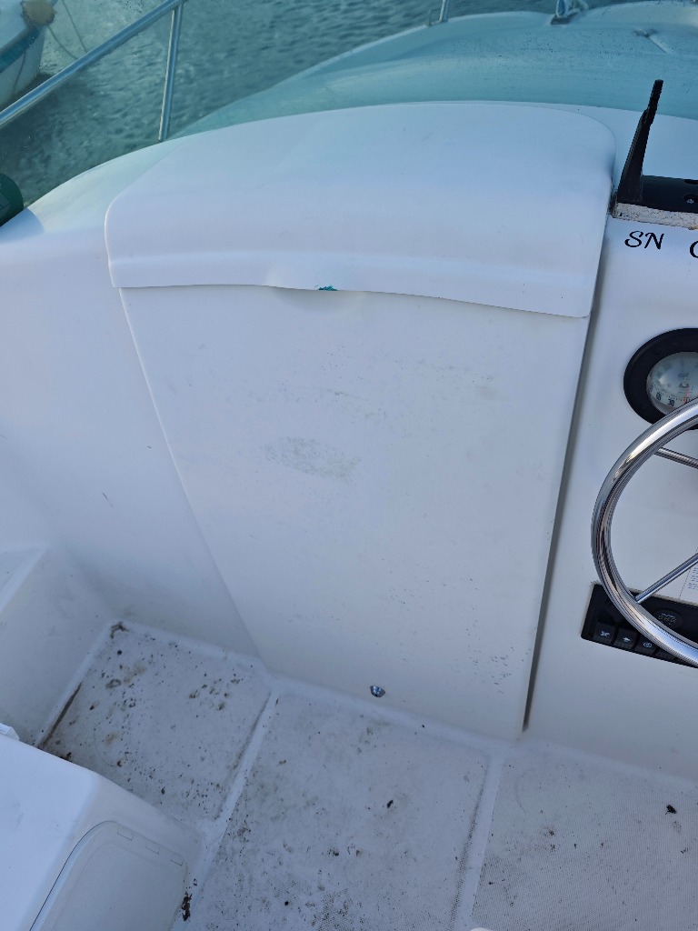

Que faites vous de la porte et casquette enlevable, de la cabine en navigation ?
Ça prend une place de dingue dans la petite cabine, mais je ne vois pas bien comment faire autrement
Avez vous qqs idées, pas trop saugrenues

Je te conseille de mettre prendre des photos de la porte de ta cabine et de nous les poster, on pourra peut-être te conseiller en fonction de sa conception. Si la casquette est amovible, il est peut-être possible de la fixer avec une articulation qui permet de la tenir ouverte même en navigation.
De même, des solutions peuvent exister pour tenir la porte d'entrée, ce qui éviterait à chaque fois de démonter les deux pièces et à les entreposer dans la cabine.
Tu auras peut-être le retour d'une bonne âme qui s'est déjà attaquée à ce chantier.

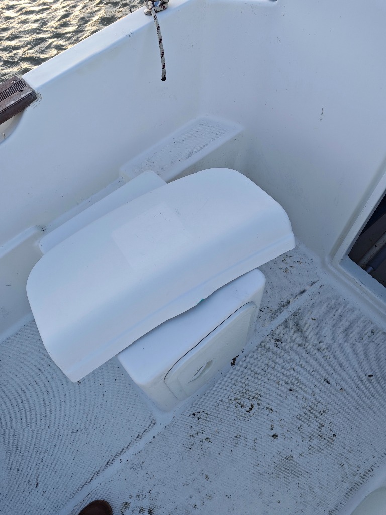

Effectivement, côté casquette il y a peut être le moyen de fixer deux charnières, de façon à la faire pivoter vers le haut.
Pour la porte je ne vois pas .
Je fais des photos dès que possible.

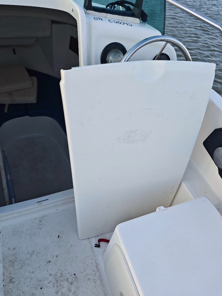

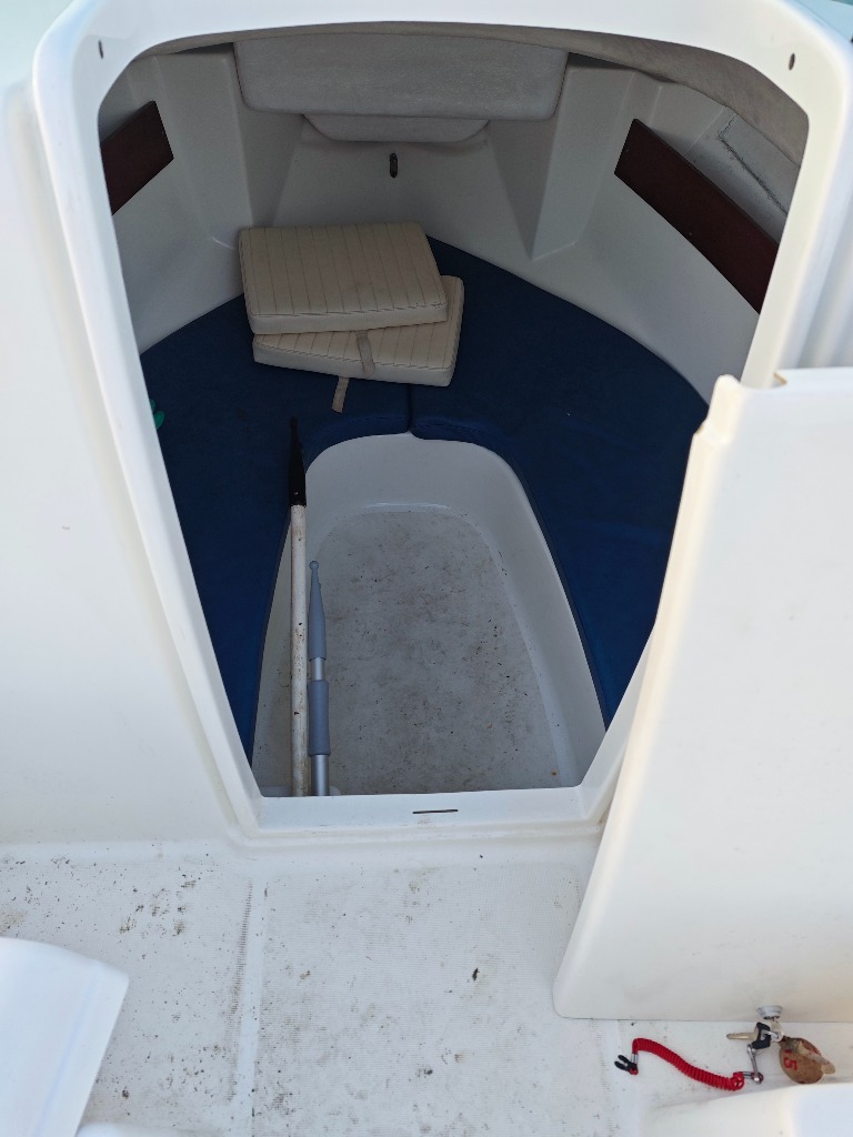

Ce n'est pas bien difficile de modifier l'entrée de ta cabine. Pour éviter d'avoir à ranger à chaque fois le haut de la porte, il suffit de fixer deux charnières inox adaptées et de poser deux vérins à gaz ou à ressorts pour tenir la "casquette" bien redressée.
Pour la porte elle-même, tu peux aussi adapter des charnières inox qui se dégondent facilement et poser un coinceur de porte pour éviter qu'elle ne batte en navigation ou du fait du vent. Ton problème est plutôt de savoir si l'ouverture est suffisante, car, au vu de tes photos, tu as un coffre qui me paraît bien mal placé. J'ai bien peur qu'il t'empêche d'ouvrir largement la porte de ta cabine. Si ce coffre n'est pas scellé dans le cockpit, il serait peut-être judicieux de le déplacer.

Excellente idée le coup du vérin de coffre sur la casquette, je vais essayer de trouver ça .
Peut être dans les accessoiristes Camping car
Pour la porte, effectivement, le siège coffre fait parti du moulage du pont du cockpit, donc pas moyen de le déplacer et donc pas le rayon d'ouverture possible
