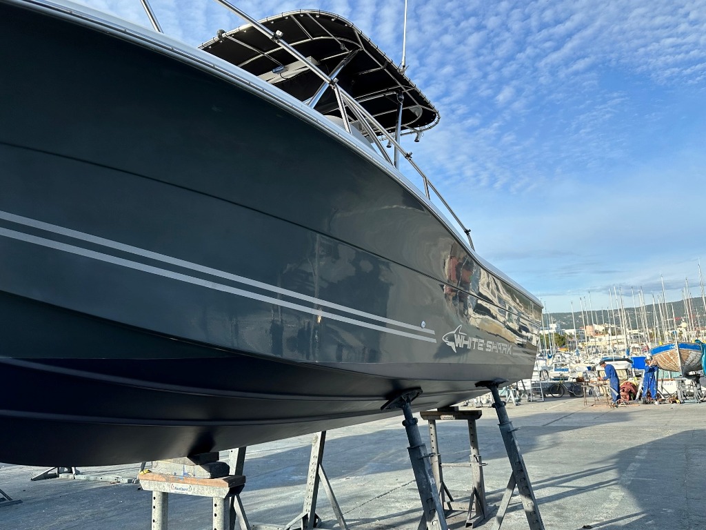

Le plus chiant aura été d'enlever les anciennes inscriptions.
si l'utilisation d'un sèche cheveux a été nickel pour ramollir et enlever facilement le plastic, il restait bien sur la colle. Et a coup de diluant ou autre essence F j'ai mis 2 heures ....
la photo est avec une première passe de polish label 5 "heavy" et rien d'autre pour le moment.
Avec la prise de vue et le soleil on ne voit pas trop trop la différence. Sauf vers l'avant ou ca brille deja...

Bon j'ai réussi à avoir un résultat plutôt pas mal.

J'ai fait un premier nettoyage Karcher léger. (petit modele)
Puis j'ai passer un produit dejaunissant
Puis j'ai passer toute la coque à l'acetone
Puis 2 passages avec la polisseuse orbital et pate LABEL.
C'est long, et fastidieux   mais on retrouve une coque pas trop mal.
Evidement ça n'a toujours pas l'aspect du neuf
Je vais finir par passer une solution de finition / brillance, et zou.

Bon voilà.
2 passages Abel 5 heavy.
1 passage polish Holtz
1 passage lustrage finition Leclerc.
j'arrête j'en ai marre
Renovateur coque 28 Mar 2023 15:23 #696637
Compliqué ...n'est ce pas ?
tu as bien décapé la coque avec ton produit très abrasif ...mais tu n'as pas remonté la brillance....de façon durable.
le bateau va se salir plus vite .....enfin .....tu as tout expliqué dans las posts plus haut
