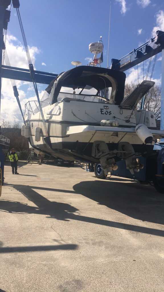

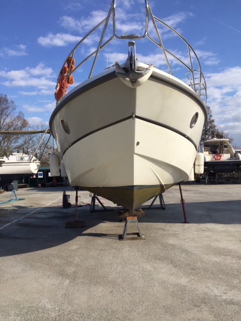

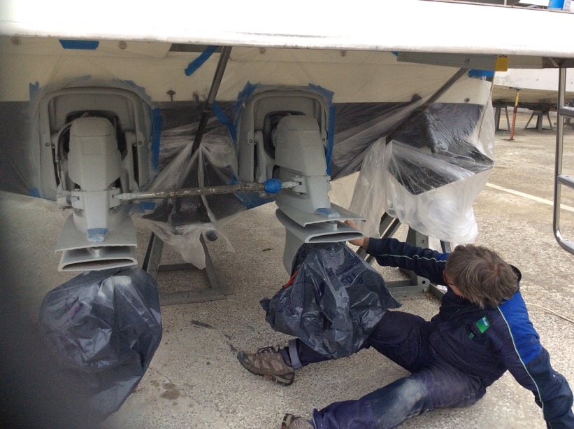

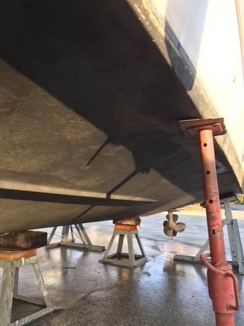

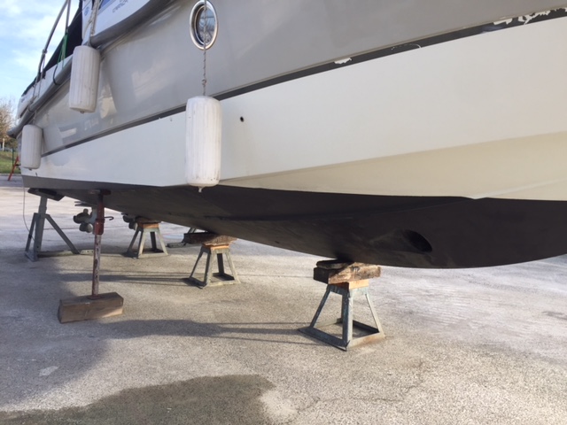

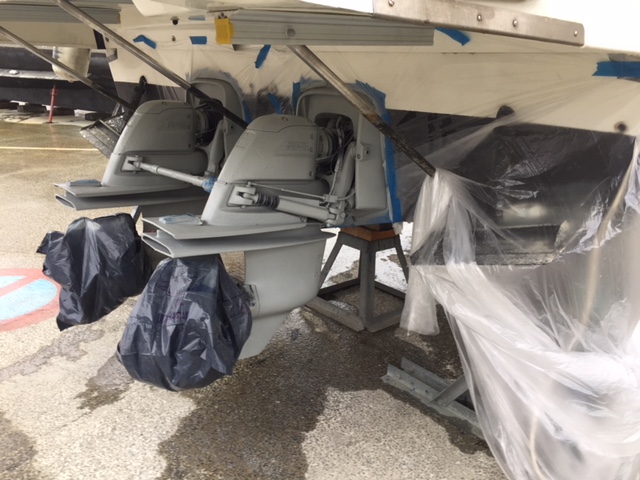

Apres qqs mois en eau (3 mois de mer et 6 mois d'eau douce )
Il est temps de sortir pour faire l'entretien .
Embases, moteurs ,coque ,un peu d'électrique (pompe de cale ) installation panneaux solaire , Sondeur Gps ,changement du revêtement coussin du carrée ,nettoyage , plus ....pleins de bricoles ..mais cela prend du temps
Hormis l'entretien moteurs/embases que j'ai fait avec le mécano (enfin il a fait 90 % du boulot j'ai fait l'apprenti et j'ai appris pleins de choses lol ).
Passage à la valise RAS (ouf..)
Le reste on a tout fait nous même ,en famille ou tout seul et j'ai recruté 1 ou 2 copains (dont Meltem toujours dans les bons plans ::K+) ..... Merci à eux ::K+) :a{b) Le personnel du port est tres sympa et tres pro (conseils et aide un grand merci )

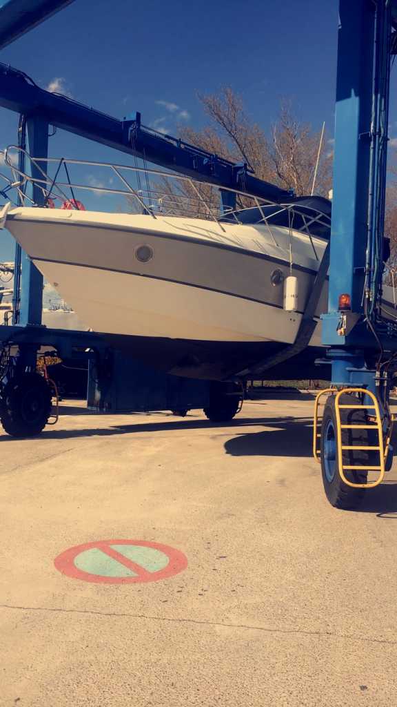

Il est fini et remis à l'eau .
En gros 80/90 heures de boulot sur 3 semaines . (et encore la coque était tres propre )
La zone technique du port de Valence est top et les voisins de ....pontons et zone super sympas (bonne ambiance ..conseilles et coup de main )
Avant
Apres

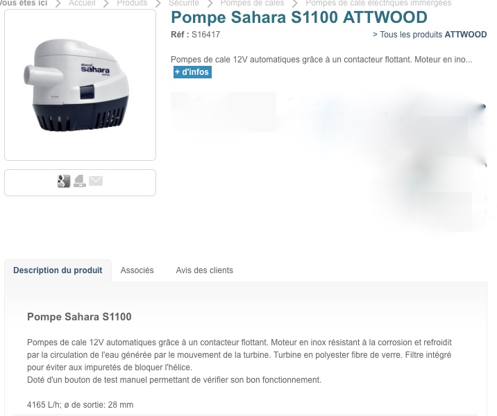

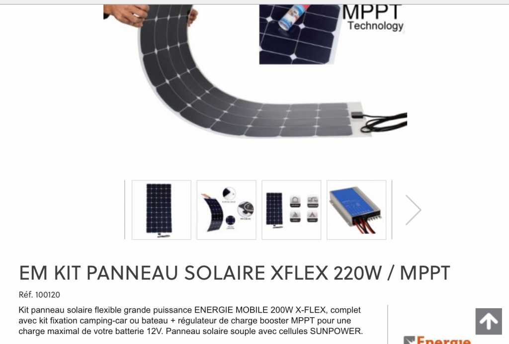

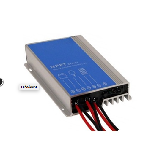

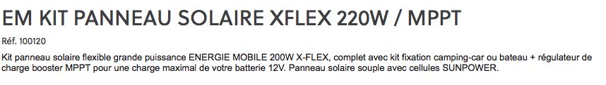

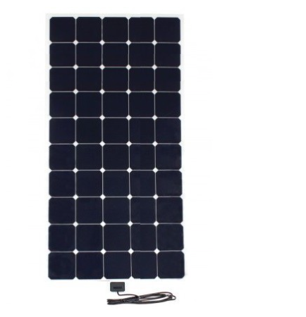

Je viens d'installer un panneau solaire de 200 W avec le régulateur adaptée
+ une pompe de cale auto en plus de la manuel ..cela marche YES

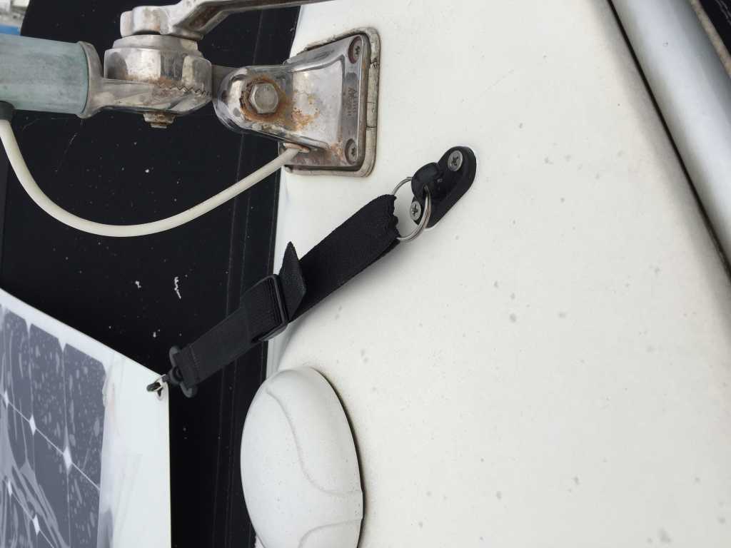

Je ferais qqs photos une fois le panneau solaire en place
Je ne le laisse pas en permanence

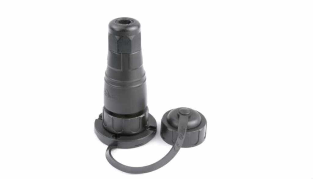

J’ai installé une prise sur le support de vhf/radar/antenne pour pouvoir le mettre et l’enlever facilement
C’est plus fragile qu’un passe pont classique mais c’est plus pratique
Toutes les liaisons electriques ont ete faite par soudure et protection gaines retractables
J’ai pris l’option œillets sur le panneau pour pouvoir le fixer avec des sangles à chaque angle
Sangles réglables bien sur

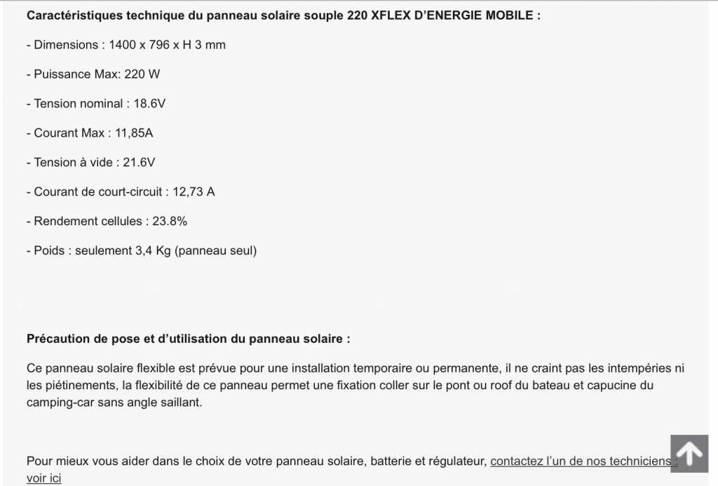

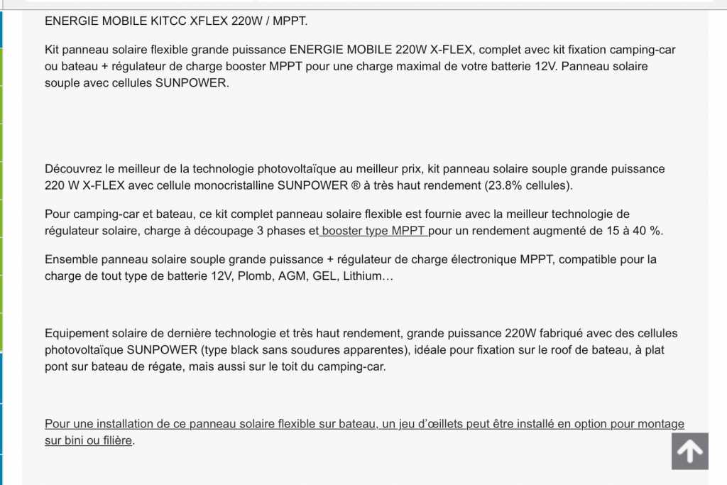

Tu peux nous en dire un peu plus sur ce modèle ?
prix , taille etc ...
parce-que 200w ...ce n'est pas rien ::K+)
ENTRETIEN 03 Avr 2018 15:20 #630894
  • Messages : 11442
  • Remerciements reçus 1122
J’ai suivi les conseils d’un copain qui a le meme depuis 1 an sur un Faeton 11.80 - 2 x 370 cv Yanm
avec a peu près les memes consos electrique que moi
Il se félicite de son choix ..6 semaines de bivouacs dont certains de 2/3 jours sans faire tourner les moteurs et que du bonheur..
Je le site « enfin tranquille le soir plus besoin de faire tourner les moteurs..et plus de groupe a gerer »
Le seul hic ...mes batteries de service ...ne sont pas top
AGM de seulement 2x75 w ...mon pote a plus que cela
Le changement est prevu mais pas tout de suite ..gros boulot d’adaptation du support batterie (decoupes et soudures d’un cadre Alu)
Je peux mettre un lien direct si besoin de plus d’infos ..prix site etc .....
ENTRETIEN 03 Avr 2018 15:36 #630896
::K+) J'ai trouvé sur le net.....c'est sur qu'avec 200w ....tu peux charger à fond

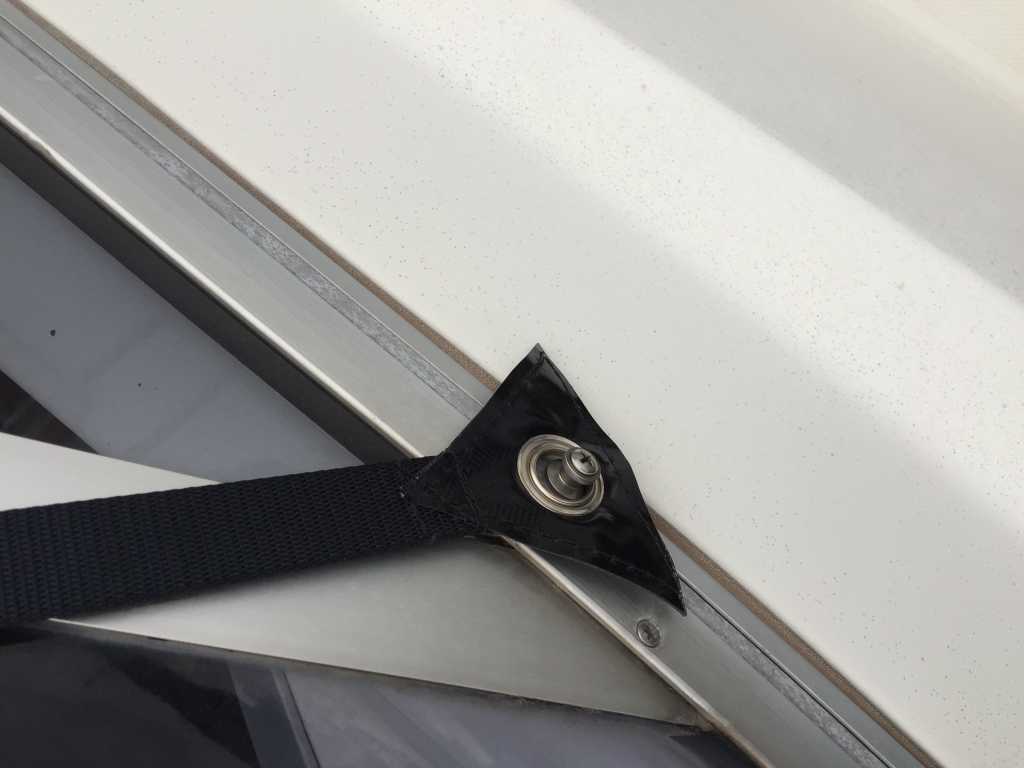

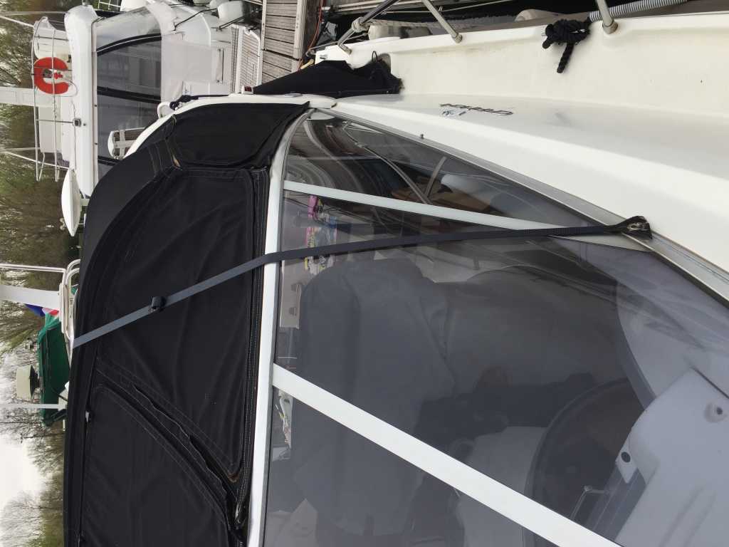

Bjr
Panneau solaire installé dans sa version définitive (enfin on verra après test en mer pour confirmer le montage mais a priori il n'y pas de raison que cela foire )
En 1 photo d'ensemble ...les plastiques de protection seront enlevés par la suite
En 2 sangles avant
En 3 détail de la fixation inférieure
En 4 fixation supérieure
