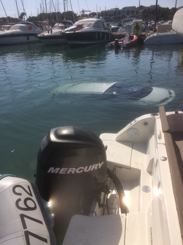

Vous oubliez la passagère pour la Corse DCD car prise dans une voiture FERMÉE  impossible à ouvrir dans peu d'eau
PREMIÈRE CHOSE à faire si votre remorque met à l'eau votre voiture: VITE ouvrir les vitres ou en briser une ou plus!
en voici une ....bien lavée ! (Hyères, pourtant pas si acrobatique!!!!)
