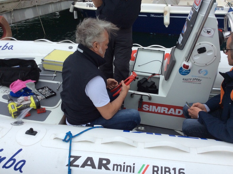

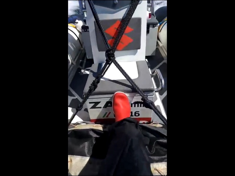

Pour qu’une console tienne bien au plancher il me semble qu’il y a quelques parametres à respecter :
Un des plus importants est sans nul doute que la superficie au sol soit en adéquation avec la hauteur de celle ci .
Et enfin que les forces qui vont s’appliquer sur la ( les) mains courantes ne soient pas trop élevées .
Nous avons pu nous en apercevoir, «  in situ » , en avril 2018 lors d’une traversée de plus de 200 miles avec un Zar rib 16 entre Marseille et port Vendres pendant le raid «  Gênes - Gibraltar . :^-C}
Après avoir shunté une étape car un coup de vent etait annoncé pour le surlendemain, nous nous sommes fait prendre au large de Sète par un bon coup de tramontane.
Inutile de vous dire que sur un Sr de 5m nous avons été un peu chahuté et qu’a force d’encaisser les forces de 2 gaillards de80 kg qui se tenaient de part et d’autres de la console, les inserts de celleci ont laché .::w-
Nous avons donc «  haubané » celle ci en réparation de fortune puis avons changé les inserts le lendemain à même le ponton ...
Conclusion: cette console tres haute par rapport a la taille du bateau n’a pas une base assez large pour supporter le tirage qu’elle doit encaisser lors de navigation «  musclée »
Certains diront aussi qu’un tel bateau n’est pas fait pour cela
Mais ça, c’est une autre histoire .::M-)
