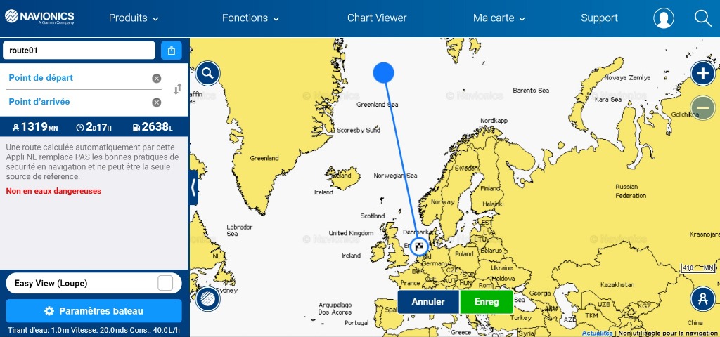

Moi j'utilise navionics webapp sur pc tablette et téléphone c'est gratuit dans la mesure où tu ne peux exporter tes routes et c'est bridé
webapp.navionics.com/?lang=fr#boating/ro...nual@2&key=gxlgI_jmN
Voilà ce que ça donne si:
Pour une vitesse de croisière constante de 18 knt (ce qui n'est jamais le cas)
j'estime que chaque moteur va consommer 20l/h (c'est ce que consomme le mien pour un 6m avec 175 cv) peut être moins, peut-être plus ça dépend du bateau que je ne connais pas.
pour un bateau de 12 m
poids estimé 2.5t
distance : 2440 km ou 1317 MN
conso : 2674 l
tiens comme c'est comique juste 2l au MN.
Qu'en pensez vous ?

Hello Samartom.be,
Tout d'abord un grand merci d'avoir pris le temps de répondre, c'est très sympa. Je vais regarder avec navionics charteviewer et préciser un peu l'itinéraire.
En tout cas les informations communiquées me permettent d'y voir déjà plus clair, surtout concernant le rapport poids/motorisation.
Merci beaucoup ::r-

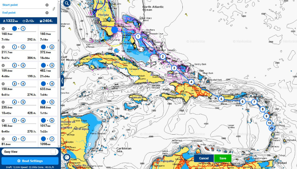

Alors j'ai eu mon ami au téléphone et voici quelques informations supplémentaires
Bateau de 9 à 12 mètres
Motorisation 2 fois 300cv (désolé au début j'avais dit 2 fois 150cv)...
Il m'a donné son itinéraire ==> Miami jusqu'aux petites antilles (Martinique)
J'ai mis l'itinéraire en pièce jointe, est-ce que ça vous parait cohérent...
J'ai doute sur la consommation dans mon estimation, à savoir que j'ai lu sur le forum qu'un Yamaha de 150cv consommait 20l/h en vitesse de croisière, du coup, ne m'y connaissant pas trop j'ai simplement multiplié par deux la consommation pour obtenir celle d'un 300CV mais je ne sais pas du tout si ce calcul est cohérent, j'ai un gros doute ::B:-) :lol:
A mon avis cela me parait compliqué... mais lui semble dire que c'est facilement faisable lol
Merci pour votre aide :)

Je comprend mieux les 1 euros
Un 250 cv (mon ancien avec une vitesse de croisière de 23/24 nés faisait dans les 35 litres heure mais pour un poids de 2.8
Sur mon 10 mètres actuel avec un pouf de 7 tonnes et 2x225 .....diesel pour une vitesse de 20 nids je suis à 38 litres sur les 2 moteurs ... sur une traversée tranquille
Si je prend qqs tours moteurs de plus et une vitesse de 23/24 Nds je monte à 50 litres
Donc avec 2 x300 cv essence tu vas être dans les 80 litres heure à 20 nds /4000 très et à 100 litres à 4500 Trs mais 23/25 nds
C’est pas très précis mais c’est tout ce que j’ai sur place LOL

Super, merci pour les infos, je vais essayer de modifier les données sur Navioncis charte viewer avec, afin d'avoir plusieurs estimations.
Sinon oui pour le coût de 1 euros/l du carburant j'ai essayé de prendre un chiffre cohérent en fonction de la zone... mis à part les antilles françaises, les stop qu'il souhaite faire devraient être bcp moins onéreux en matière de carburant :)
Merci pour ton aide ::r-
