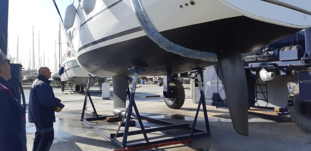

Début avril sortie du bateau pour le carenage et changement d'une vanne (celle qui amène l'eau de refroidissement au moteur)
Gros lavage HP , fourni par le chantier (cela envoie du lourd)
Un coup de grattage sur les RARES parties encore sales (coquillages Chinois et moules) surtout l'embase et les trous d'aspirations de l'eau de mer de l'embase (c'est le même principe que sur un HB ) plus la trappe du propulseur d'etrave
Et surtout l'hélice repliable
Mais 95 % de la coque était propre (Anti fouling erodable ) cela sert de naviguer régulièrement

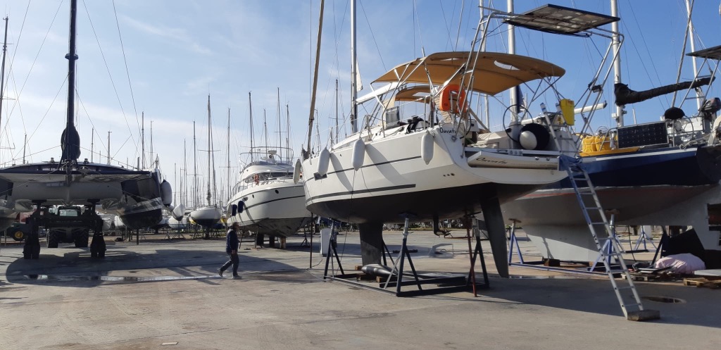

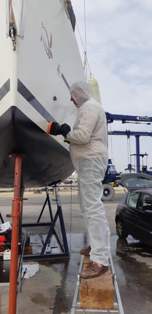

A l'extérieur en 3 heures le bateau avait une belle couche d'anti fouling (les copains étaient 2 pour faire cela !!! seul j'aurais mis 4/5 heures voire plus , je pense (merci les copains ... en 3 jours on a bien rigolé , bien mangé et plus .... )
Une seule belle couche sur la coque et 2 couches sur la ligne de flottaison

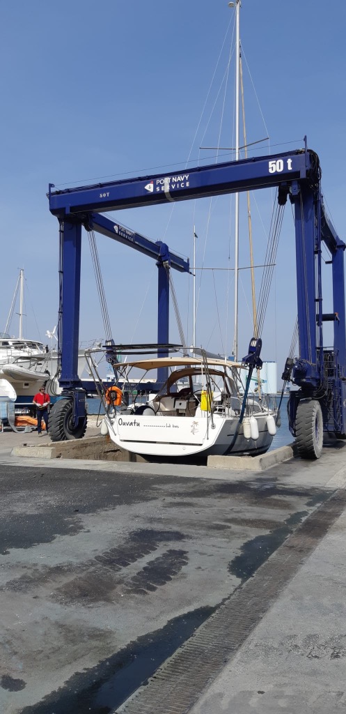

Remise à l'eau en 36 heures pour faire entretien moteur

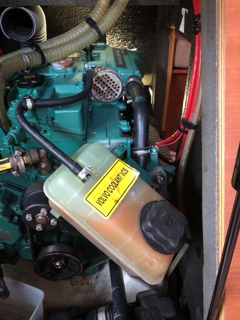

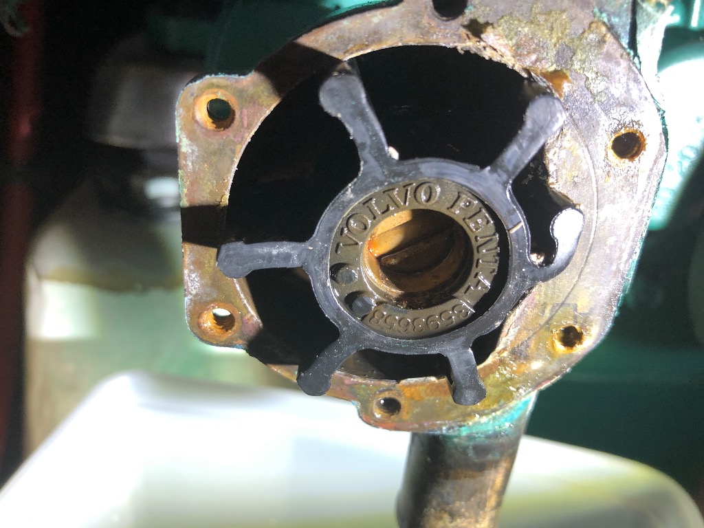

Et là ...... plus de pissette au bout de 15 minutes (heureusement j'arrivais à ma place )

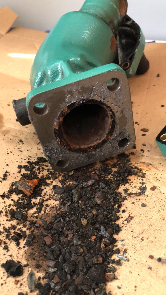

Ouverture de la turbine ..de la boue (mélange de farine de coquillages et de !!???? coquillages )

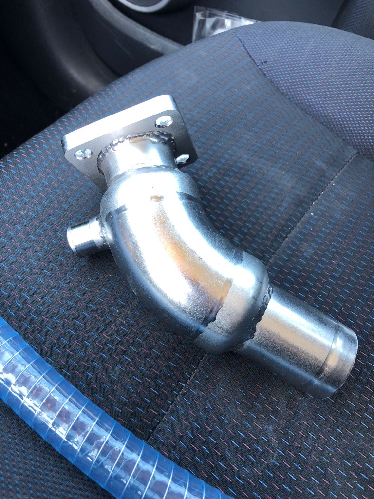

Demontage de l'échangeur thermique et du coude d'échappement
Echangeur thermique complètement bouché par la farine de coquillages
Coude échappement idem mais lui par la rouille (cela se change en gros tous les 5 ans ) le mien en avait 6
Gros nettoyage de tout cela et changement du coude par un inoxydable (moins cher et mieux)

Vidange changement des filtres et autres pré- filtres plus contrôle courroie et divers et changement turbine pompe à eau
test ..ouf tout fonctionne bien et pas de fuite

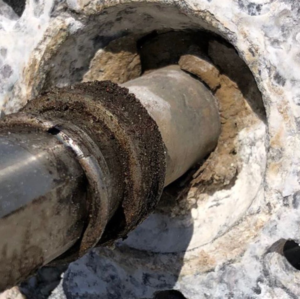

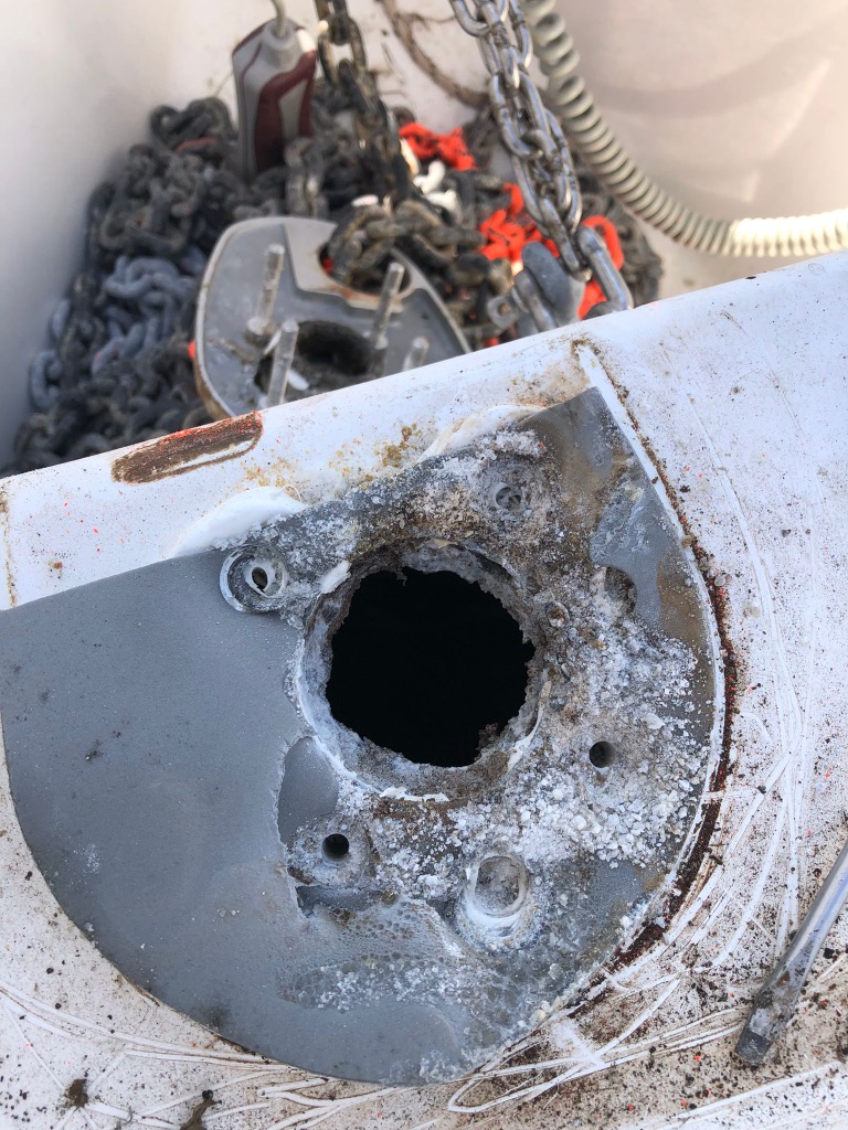

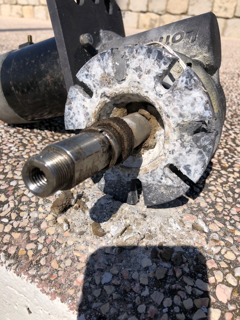

Et on attaque le gros boulot extérieur LE guindeau ..AH ... le guideau qui n'était pas très beau (grosse trace de sel )
Demontage de la poupée et LA misère (je ne sais pas comment il fonctionnait encore ) rouille et sel de partout impossible de démonter plus sans tout casser
C'est malheureusement ce que j'ai dû faire et ....la mort dans l'âme j'ai du changer la bête c'était prévu mais pas en 2022

Sympa le coude Inox

On voit bien que le guindeau était en fin de vie (ou pas loin)
Entretien et améliorations 2021/2022 30 Mai 2022 19:23 #691256
  • Messages : 11444
  • Remerciements reçus 1123

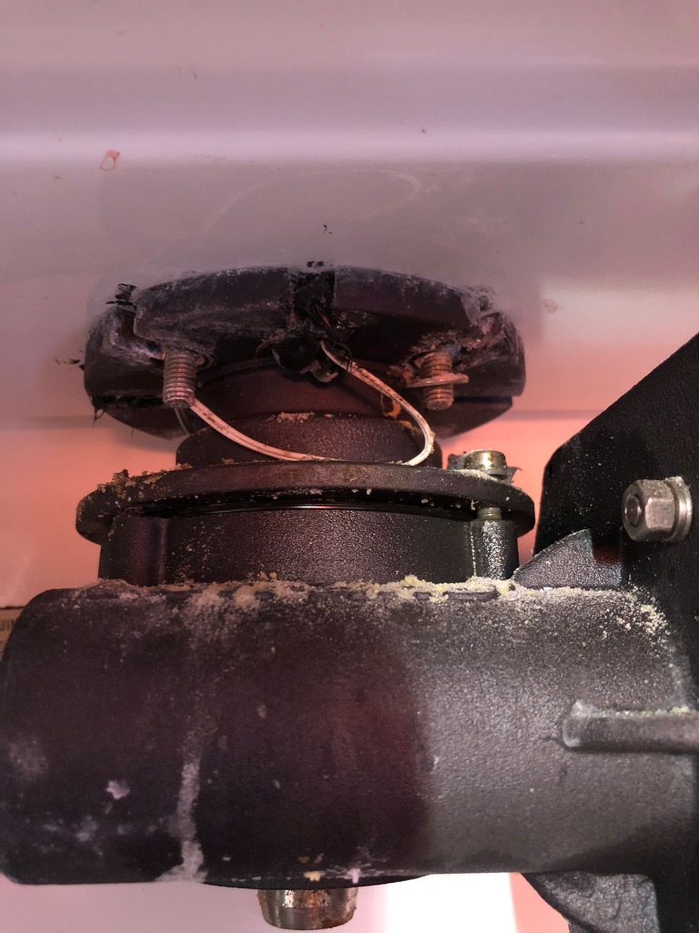

Là on voit que l'emplacement des roulements est bien ''pourri'' par le sel et la rouille (on ce demande comment il fonctionnait encore )
C'est la vanne qu'il a fallut changer .....pas beaucoup de place

@ f3d73 écrit:
"Coude échappement idem mais lui par la rouille (cela se change en gros tous les 5 ans ) le mien en avait 6
Gros nettoyage de tout cela et changement du coude par un inoxydable (moins cher et mieux)"
Le coude inox est-il une pièce répertoriée chez Volvo?
Entretien et améliorations 2021/2022 30 Mai 2022 20:11 #691259
  • Messages : 11444
@ f3d73 écrit:
Le coude d’origine n’est plus dispo chez Volvo depuis presque 1 an et il n’ont aucune date de disponibilité
Le Volvo Center chez qui je prend tout ce qui concerne le moteur D2 40  conseille ce modele (comme les autres centres) ... Il ne le vend pas mais il le conseille !!! ce sont  eux qui m'on donnait les refs
Comme les filtres d’ailleurs ….
Il y a 2 marques (Volvo et une autre )ce sont 100 % les memes ..avec une difference de prix!! du simple au double ….
Les moins chers sont ceux qui sont livrés sur les moteurs NEUF …
Entretien et améliorations 2021/2022 30 Mai 2022 21:44 #691261
OK! Donc pas de problème à utiliser l'inox.
Entretien et améliorations 2021/2022 31 Mai 2022 13:24 #691269
 super et Merci pour le reportage tres interessant, pour l'échappement en inox , n'y aurait -il pas interet a faire un montage isolant (joint plus mastique isolant) ???
Le guindeau avait combien d'année, trop exposé aux embruns ou paquets de mer..????
Te souhaites une super saison en tous cas..

Le guindeau est (était) de 2016 comme le bateau
trop exposé.. je ne crois pas je pense que c’est comme tout ce qui est exposé à l’eau salé
il faut rincer entretenir sinon !!!
Pour le coude il est vendu avec un joint spécial donc …
