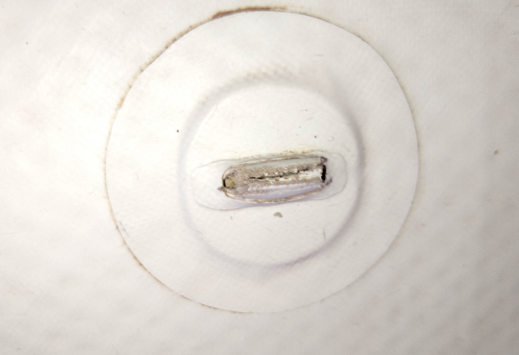

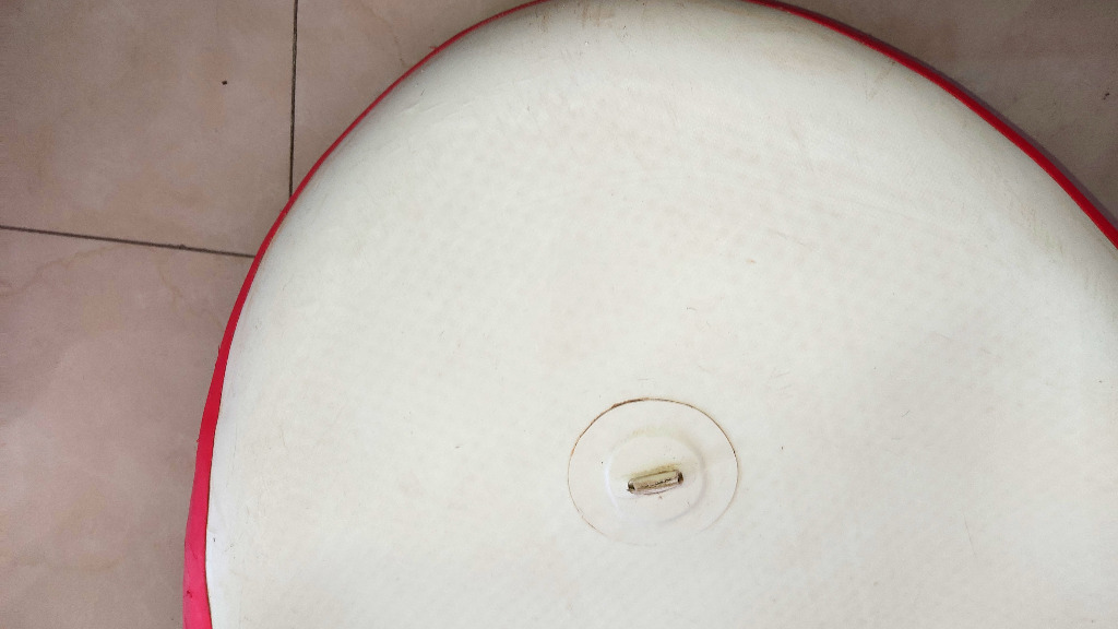

Le Pvc de l'anneau de remorquage de mon vieux Paddle a lâché.
C'est facile d'en retrouver un autre et cela ne coûte pas cher, mais comment je décolle celui qui est mort sans risquer d’abîmer le Paddle ?
Sèche cheveux + Acétone ?
Dans le pire des cas , il y a de la place pour coller le nouveau à coté ....

Tu peux aussi avec un cutter couper la partie centrale en surepaisseur qui sur mon zodiac n était pas collée seul le pourtour l était, une fois enlevée tu recolle simplement sur le disque existant.

Ok merci pour vos réponses.
Le paddle reste ici dans le sud, où je n'ai que le strict nécessaire pour bricoler.
Donc pas de meule, j'ai à la rigueur une sorte de Dremel, mais je ne le sens pas trop pour ce type de travaux, sinon une petite ponceuse vibrante.
Je vais effectivement déjà regarder pour virer la partie centrale au cutter et si je n' ai pas ouvert le paddle en 2 :whistle:
j' envisagerai alors la suite à y donner .
Il n'est plus tout jeune, donc je ne vais pas non plus y passer des heures juste pour essayer d' enlever un anneau en PVC à 5€
alors que j'ai plein de place à coté ;)

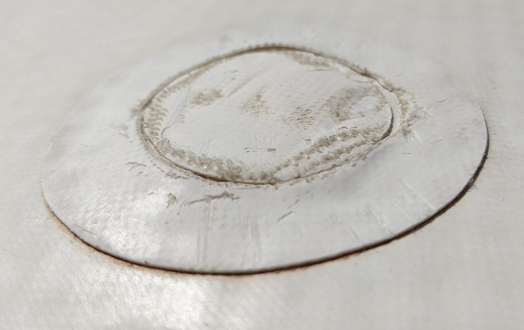

Donc j'ai opté pour le cutter et découpé uniquement la surépaisseur où il y avait l'anneau, puis un coup de ponceuse vibrante et d' acétone
pour bien nettoyer tout cela. Je collerai ensuite le nouveau rond en PVC avec anneau par dessus sur le précédent maintenant que j'ai
une surface quasi plane.

Heureux de voir que ma solution a fonctionné aussi dans ton cas :sc))
Comment décoler un patch PVC d'anneau de remorquage ? 19 Aoû 2021 18:31 #682678
Oui merci, c'était effectivement le plus simple ::K+) surtout que la partie centrale est elle aussi collée ...
La nouvelle pièce devrait donc tenir correctement car sur un paddle les efforts sont plutôt limités, le plus important étant pour le sortir de l'eau et le monter sur le quai.
