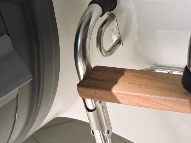

Bonjour, j envisage de tracter avec mon z53. Il est équipé du rôle bar avec la boule sur le sommet.
Toutefois il n est pas renforcé sur les attaches du bas. J ai lu l ensemble des sujets sur ce domaine, comme "les plaques maison" en inox. J ai appelé également le concessionnaire en Italie pour un devis sur l option. Ma question est la suivante : pensez vous que je prenne un grand risque si je tracte dans les conditions actuelles ou faut il réellement le renforcer (bateau de 2008) .

Oui tu prends un "gros" risque, les attaches inox ne risquent rien c'est vraiment le support qui risque de se s'enfoncer. En fait la surface qui va recevoir l'effort est trop petite, les renforts vendus en option l'agrandissent et répartissent suffisamment l'effort. Tu peux faire ces renforts toi même, c'est pas très compliqué.
Mais est tu bien certain que tes supports ne sont pas déjà renforcés ??? comment se fait-il qu'il y aie déjà un "kit wake-board" sans renforts ? L'ancien proprio comptait-il les mettre ? A t il utilisé le kit wake-board sans renforts ?
Mets des photos de l'extérieur et de l'intérieur que on regarde cela

Tracter avec Zar 53 15 Jui 2017 15:38 #620536
Merci pour ton aide
Voici des photos
Tracter avec Zar 53 15 Jui 2017 16:32 #620538
J'ai bien l'impression que les attaches de ton roll-bar sont déjà renforcées.....
Mon 53 n'avait qu'une seule molette de serrage noire et la patte plus petite
Envoie ces photos pour confirmation à ton concessionnaire
Je pense, mais peux me tromper, que les 53 avec ce roll-bar et avec le kit wake-board sont prévus pour la traction - mais attention tout de même : pas faire trop d'effort, un wake-board pas deux, pas de ski. Cool quoi

Quelle est la hauteur du roll- bar? Et quelle est la longueur de la partie horizontale fixée sur la résine?
Si, par exemple, la hauteur est egale à trois fois la longueur, l'effort "d'arrachement" sur le boulon de fixation avant sera trois fois plus important que l'effort de traction exercé sur le haut du roll-bar.
Or, le renfort situé sous la résine ne semble pas être d'une surface "encourageante" à se livrer à des efforts importants.
A moins que l'épaisseur de la resine soit "hors normes" à cet endroit.

Bonjour à tous
je pense comme Samartom ::r- ::r- ...
s'il a déjà les contre plaques c'est qu'il est prévu pour tracter.
je les avais rajoutées sur mon ZAR:
je les avais fait découper au lazer:
montées:
Maintenant ce n'est pas une utilisation principale,
c'est une possibilité donc faut y aller doucement!
Comme il a été dit plus haut, ça fait un grand bras de levier, et ça tire pas mal sur la structure!
