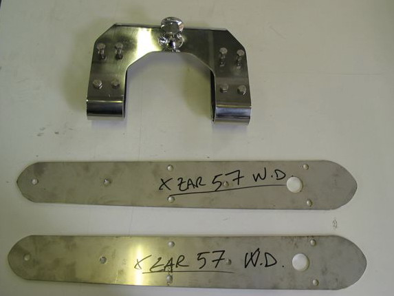

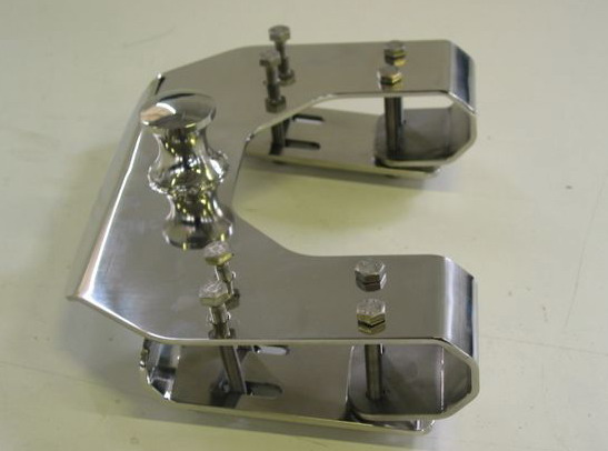

zar 53 anneau pour wake 27 Mar 2008 08:28 #245003
Sur ma page perso, montage d' un anneau tire wake sur le rollbar!
simple, éco et super pratique:^dB}

Je ne suis pas expert en physique mais te rends tu compte des efforts exercés sur tes quatre petits boulons de fixation avec les bras de leviers engendrés!
un petit calcul très approximatif et pifométrique nous dit que si l'on considère le bras de levier de 1 metre du roll bar et les 10 cm d'écartement de tes vis de fixation on multiplie les efforts par 10 .....::b-!
Donc une traction de 2O Kg sur ta corde va se traduire par un effort de 200 kg à l'arrachement de tes vis.......!
Personnellement je vérifierais que j'ai bien des contre plaque pour la fixation du roll bar ,avant de tracter , même très léger!
Sauf si Zar autorise ce point de fixation,
et si c'est le cas c'est super et à retenir!
Wené 38 66
Re: zar 53 anneau pour wake 27 Mar 2008 16:42 #245009
Je rejoins Wene...
Pour moi le bras de levier (et son centre de rotation) est a la projection verticale de l'anneau. Soit grossierement 30 a 40 cm derriere ton Rollbar.
Wake/Ski, un petit bebe de chez nous, 70 a 90 kg, avec resistance de l'eau a la sortie, ou reprise dynamique en virage (G), la gamelle sous-marin
--> 150 kg
1m plus haut, et 30 cm derriere -->+ de 300 kg a tenir pour tes deux malheureux boulons de 6mm, peut etre 8mm??
Ta plaque de renfort dedans n'y changera rien, elle se comportera comme un poinçon d'emboutissage, au lieu d'arracher ta rondelle, tu auras une jolie ouverture carré...

Re: zar 53 anneau pour wake 27 Mar 2008 19:04 #245013
le kit pour le 53 c'est le même que pour le 57 , 2 contreplaques acier et un roll bar avec un empattement plus long. je ne vois pas ou est la difference entre le kit du 57 et celui du 53

Parce-que moi, avec mon background meca, les deux toles et les deux vis a Willy, ou les deux toles et meme les 7 trous du modele Zar....ben ca fait leger pour les efforts en jeu sur les fixations.

En effet quand j' ai envisagé d' acheter le rollbar renforcé pour le wake sur le 53, je mettais interrogé sur la solidité du support de base!!
en fait l' epaisseur à cet endroit est renforcé avec une épaisseur de 3CM de contreplaqué + gelcoat:B:+)
en option zar monte un arceau polyestere trés volumineux à cet emplacement.
Reste que j' ai choisi de fabriquer mes contreplaques en inox plus larges et plus longues mais surtout de renforcer le dessus avec 2 plaques en poly pour éviter l' enfoncement dans le gecoat.
j' ai testé cet automne en tractant des gabarits différents !!et tout celà m' a l' air trés costaud::Y-
reste à tester l' anneau!!
pour le prix compter environ 45? PLAQUES+ ANNEAU
WILLY 69
Re: zar 53 anneau pour wake 27 Mar 2008 20:16 #245019
Si 3 cm dans le sandwich, je suis plus inquiet pour toi, c'est l'idee que j'avais plus haut...
Par contre, si tu as l'occasion, changes au moins le boulon avant, pour essayer de monter vers 10mm....sur la photo, on dirait du 6mm
