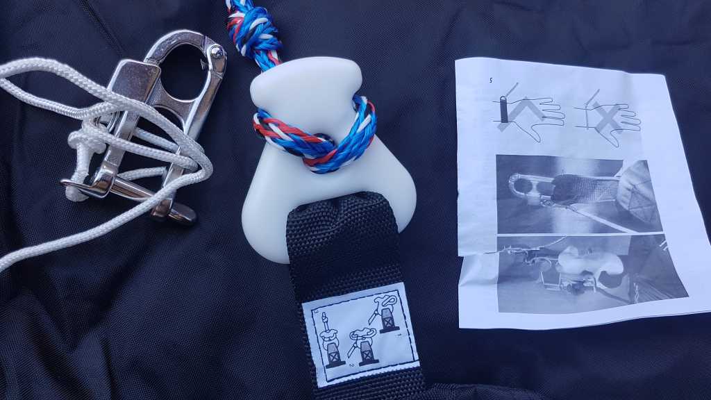

bouee a tracter 11 Aoû 2017 22:49 #622606
Bonjour, je viens également d'acheter une bouée JOBE et je me pose comme beaucoup la question de l'endroit où positionner le largage rapide. Niveau bateau la ficelle de largage serait trop courte. Niveau bouée je ne pourrais plus accrocher la corde comme indiqué sur la notice à savoir rentrer la boucle dans le trou de la bouée et l'écarter en sortie comme pour faire un 8, ceci permettant de mieux accepter les forces de tirage. Si vous avez des idées... Merki
bouee a tracter 12 Aoû 2017 08:03 #622610
Salut Chris ::r-
Sempiternel debat que celui ci ...
Alors après avoir longuement cogité et essayé de nombreuses solutions je puis te dire que la meilleure d'entre elle, pour la sécurité d'un" tracté" est d'installer le systeme de largage rapide du côté de celui ci. ::K+)
Ainsi en reliant çe systeme du "largué"( gilet de sauvetage par exemple, via la bouée) à la corde de traction il suffira que le gars tombe à l'eau ( donc recule par rapport à la corde) pour que celle ci devienne instantanément libre laissant la bouée près du gars qui flotte, augmentant par là même, la sécurité. :a{b)
je sais que , lu comme çela, çe n'est pas très facile à comprendre mais je pourrai mettre en ligne quelques photos et ça deviendra limpide pour tout le monde ::K-) ::K-)
bouee a tracter 12 Aoû 2017 08:20 #622611
Idem Meltem ::K+)
en ce qui me concerne le système de largage est coté bouée et attaché au poignet la personne qui est dans la bouée ( quand elle tombe le décrochage est ainsi instantané )
bouee a tracter 12 Aoû 2017 09:37 #622618
Après mûre lecture je pense mettre l'attache rapide côté bouée, de toute façon impossible de l'autre côté vu la longueur réduite de la ficelle de tirage. Du coup j'oublie les recommandations d'attache du fournisseur ? Voir les 2 photos...
Et encore une "crainte" : ne vaut il mieux pas l'attacher au gilet de mon fils de 9 ans plutôt qu'à son poignet (aisance de déplacement des bras et peut que le bras reste accrocher à la cordelette)
Encore merci pour votre aide...
