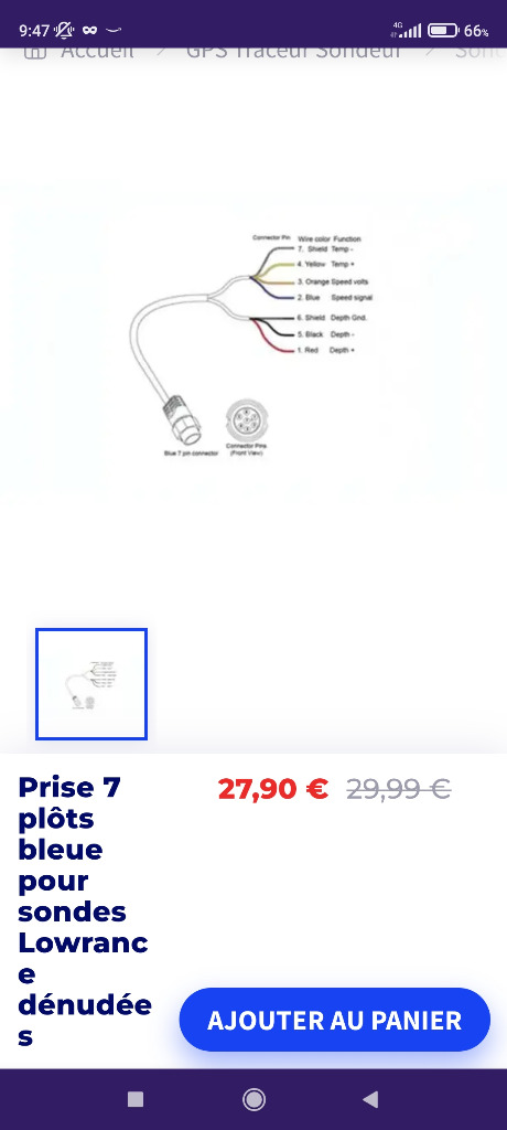

Je ne connais pas ton sondeur, donc pas la prise recherchée, mais en 2 clics j'ai vu pleins de prises lawrance 7 broches à 28 € .
Par exemple chez Contoir Nautique

je te remercie pour ta réponse, j'ai vu également des cables pour le changer complètement, ce que je ne peux pas faire car c'était une galère sans nom pour le tirer du sondeur au poste de pilotage.
Malheureusement le cable dépasse de la console et de l'étrier sur 15 cm, je peux éventuellement dénuder 2, 3 cm pour rebrancher une tête de cable (désolé je ne sais pas si cela à un nom ;) ) je n'avais pas vu que l'on pouvait avoir des prises dénudées c'est peut être la seule solution en sachant que le raccord serait difficilement étanche dans ce cas là ...

Pour moi le MNEA2000 est plutot une norme pour transmettre des infos. En clair c'est le cable qui te permet de récupérer les infos de ton moteur sur l' écran du Gps.
L' exemple de prise que je t'ai montrée ( je ne sais pas si c'est la bonne) est vendue avec un peu de longueur de cable, ce qui serait l'idéal pour mettre l'épissure à l'abri dans ta console .
