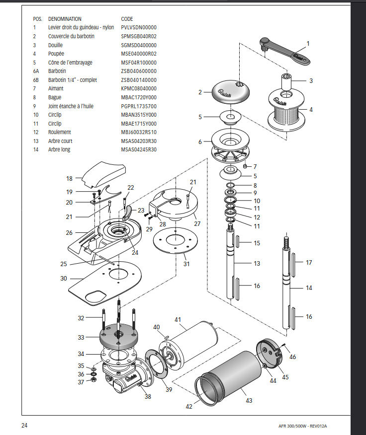

J'ai trouvé une notice d'un modèle équivalent, mais le sujet de  l'entretien est tout juste évoqué .
Le moteur sous le pont est inaccessible sans un démontage complet du guindeau et je ne suis pa sûr de pouvoir le remettre en place, vu le peu d'espace via le trappe de visite ...
Il me semble que F3d73 avait abordé le sujet du graissage dans un ancien post que je ne retrouve pas.
Pour un entretien- graissage courant, où on s'arrête dans le démontage:  Au cone d'embrayage n°5  ou au joint  étanche ?

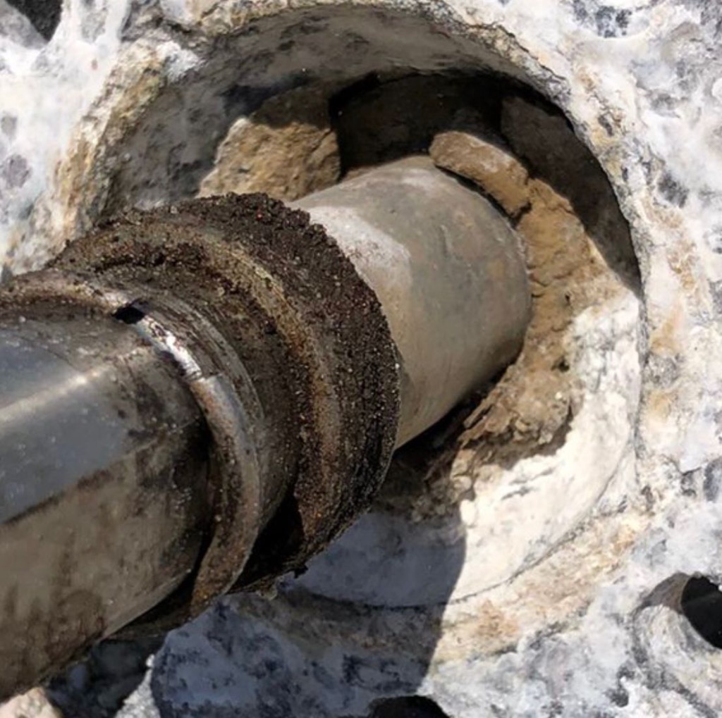

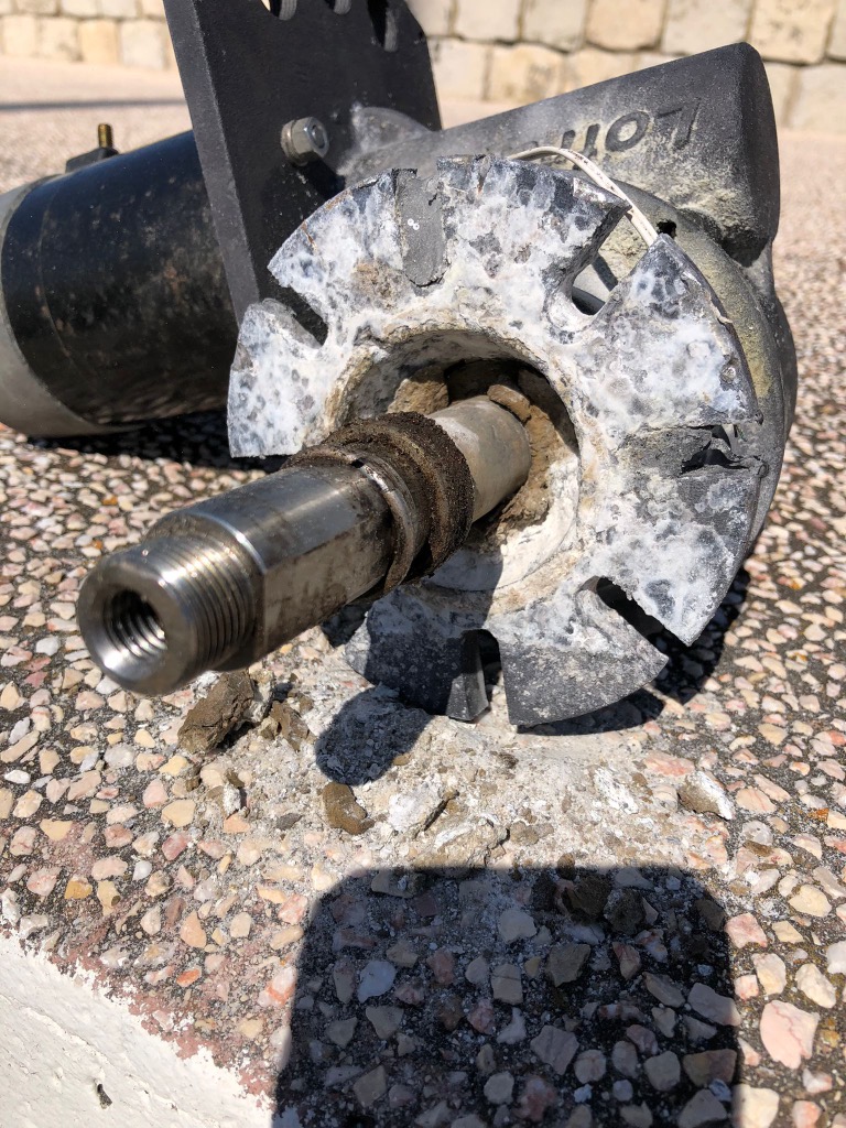

Il existe un kit de ‘’’revision ‘’’ vendu par la marque
A chaque sortie il faut rincer et TOUT les ans  faire démontage par le haut
Sinon ….vous vous retrouverez avec des soucis (gros pour moi puisque j’ai été obligé de tout changer l’axe  étant ronge par le sel et la rouille et certains roulements avaient  disparu  )
Il fonctionnait correctement mais pour combien de temps encore !!!????
Voir photos
