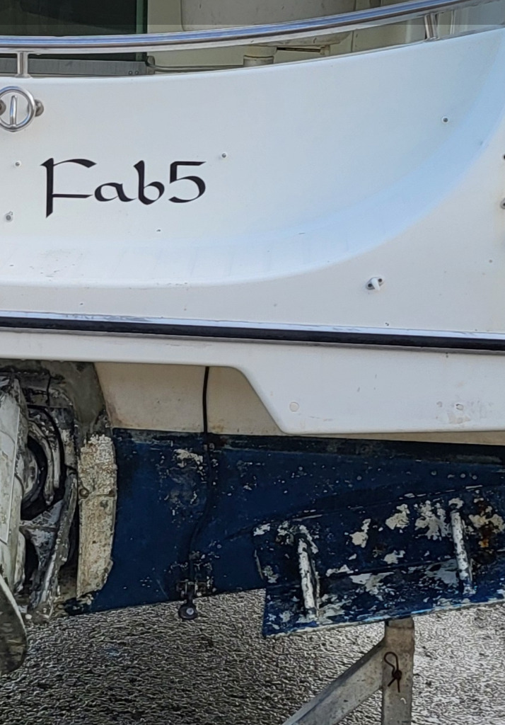

  Voici mon montage à travers un flap fixe posé sur le tableau arrière
pour éviter des projections verticales d eau  j ai silicone l espace entre la sonde et le flaps
Pose de la sonde sur flaps 23 Jan 2024 09:11 #698237
Hello,
Ton montage ne me semble pas optimal si ce que je vois est bien d'avoir mis la sonde sur le dessus de ton flap.
Ta sonde doit être immergé et au maximum en dehors d'éventuelles turbulences. La, elle va être perturbé par le flux d'eau à mon avis.
Ca va te générer un affichage "pourri"
La mienne est installé à gauche du flap comme tu peux le voir :
(c'est un avis par rapport au mieux, je ne suis pas specialiste)
Pose de la sonde sur flaps 23 Jan 2024 09:51 #698238
Bonjour Fabdu 13, dans ce domaine la seule chose qui fait foi c est les essais, comme les hélices faut tester.
Avec mon montage je n ai aucun turbulence et le sondeur me donne une image stable de 0 à 25 KDN
En fonction de la largeur du bateau et donc du tableau arrière,  il faut trouver le bon compromis ...eviter l embase et les virures... chez moi c est la configuration que j ai adoptée.
A noter qu il faut toujours relever un peu l arrière de la sonde pour éviter les décrochages
Pose de la sonde sur flaps 23 Jan 2024 14:05 #698240
Saluti,
En fait j'ai cru que la photo etait celle de la personne qui posait la question.
Bien sur que si ca fonctionne : c'est parfait
Pose de la sonde sur flaps 26 Jan 2024 22:05 #698257
J'ai cru voir que la sonde "regarde " par le petit trou découpé dans le flap.
J'ai déjà vu ce type de montage sur un autre bateau pour un résultat très satisfaisant.
Pose de la sonde sur flaps 27 Jan 2024 09:41 #698259
C est correct pechevoile la surface exacte de la sonde est découpée dans le flaps, puis la sonde est installée à travers,  reste à peaufiner le réglage d horizontalite, une fois fait, l espace entre la flaps et la sonde est bouché au silicone pour éviter les gerbes d'eau verticales.
Le gros avantage c est que la sonde est complètement protégée par le flap, donc tres faible risque de la casser à la mise à l eau ou en beachant dans le sable, ou à marrée basse.

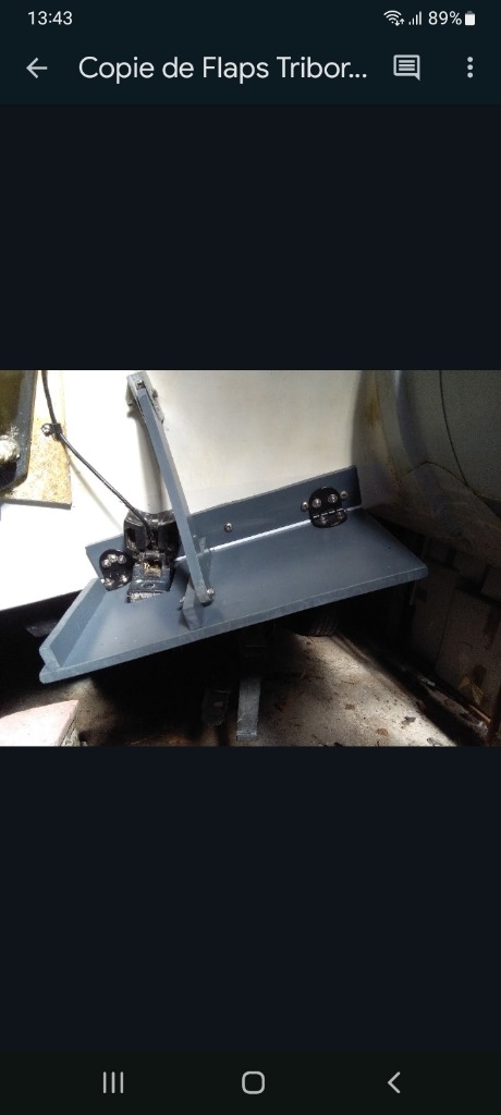

Pose de la sonde sur flaps 28 Jan 2024 11:34 #698267
Voici une photo du flaps tribord.
Si j'integre la sonde dans le flaps est-ce qu'elle va bien fonctionnée ? surtout dans le mode sidevu .
Pose de la sonde sur flaps 28 Jan 2024 11:36 #698268

Pose de la sonde sur flaps 28 Jan 2024 15:35 #698270
Le type de sonde j en sais rien c est un modèle basic d il y a 20 ans qui indique juste le fond et les poissons ....
 Les principes de poses :
pas trop très de l embases  pour éviter les perturbation, pas trop près des boudins,
donc moi je placerai la sonde entre les deux renforts et verifant que ce n est pas juste derrière une virure.
Apres, c est faut essayer mon capitaine.
moi j enlèverais le flap visser et testerai sans à l emplacement choisi , si la sonde marche au top je percerai le flaps après.
c est ce que fait, j ai d abord pose mon sondeur et rajouté mes flaps apres, ce dernier n à jamais perturbé la sonde
