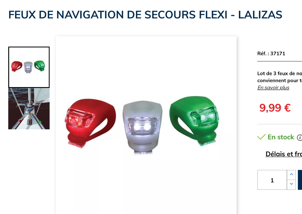

feux de navigation HS 24 Juil 2023 08:39 #697584
Si tu ne trouves pas la panne… il existe des feux à piles qui ne coûtent pas grand chose.
j’en ai eu sur mon premier bateau, ils ont toujours fonctionné et peuvent une fois ton problème réparé rester en secours sur le bateau.

Merci pour le conseil des feux à pile, je n'y avais pas pensé, mais c'est vrai que j'aime bien aussi quand tout fonctionne !! :)
feux de navigation HS 24 Juil 2023 18:39 #697587
feux de navigation HS 24 Juil 2023 18:56 #697589
J'aimerais aussi en acheter mais pas avec piles, je voudrais des rechargeables usb comme j'ai pour mon vélo, de manière à les recharger avec la prise allume cigare si besoin. J'ai du mal à les trouver par contre....
