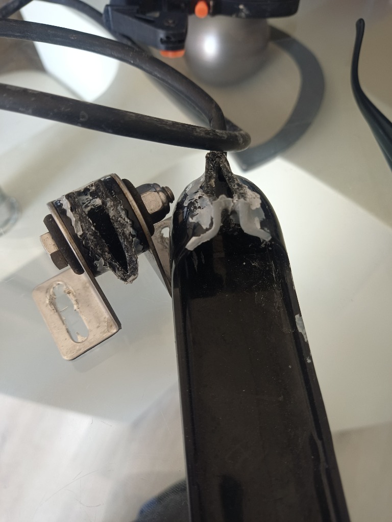

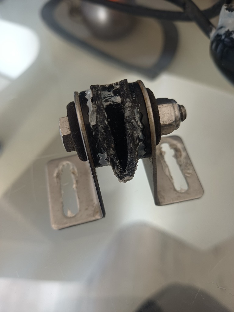

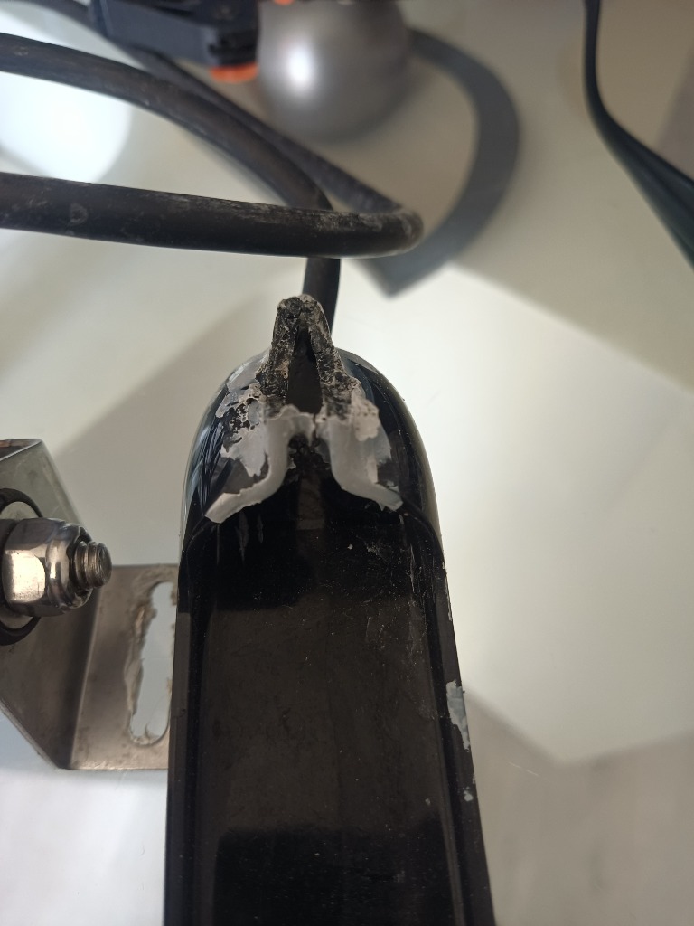

suite a mon "soucis " dans l'accident ma sonde a casser net au niveau du "pied" qui sert a la visser sur son support .
vu le prix ( 220€) en moyenne j'aimerais bien la reparer si possible
donc si vous avez la solution ?
merci

Ah oui quand même   c est bien abîmé.
oublié la colle cyanolite,  comme proposé.
vu la situation je nettoierais bien la sonde et fabriquerais un petit coffrage de la largeur  l attache métallique de la sonde autour de la sonde elle même.
coffrage en bois de cagette à légume et j y coulerai dans le moule de la résine epoxy pour refaire une patte de fixation.
une fois ma sonde prise dans la résine, tu a loisir de poncer et percer le trou pour la visse de fixation.
Tu peux trouver de la résine epoxy toute prête en seringue bi composant.

j'ai bien une idée mais ... , pensez vous qu'il y ai de l'electronique sur toute la longueur de la sonde ?

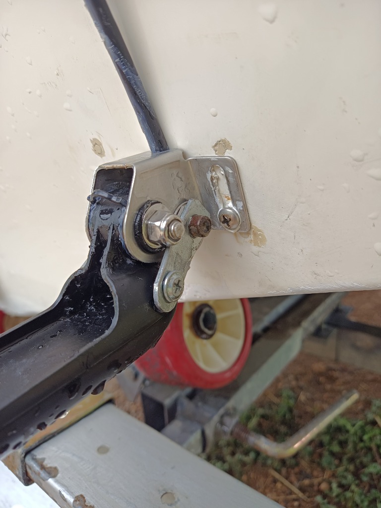

voici ma ''recette' colle bicomposant special plastique dur , j'ai rempli le trou de lego fondu , puis j'ai fait deux pattes en acier qui se prenne sur le support en fer et qui sont visser dans la partie hors electronique , je remonte le tout samedi et je fais des essais peux etre dimanche , si sa marche je mettrais des photos , sinon je me coule avec mon bateau !!

bon et bien ma reparation tient bien le choc !! j'ai fait une pointe a 32,2 knot et sa n'a pas bouger !!
il me reste plus que la peinture a faire , bon c'est pas un chef -d'oeuvre architectural mais sa marche

 salut , pour ton support laisse tomber tu ne peux pas percer la sonde a cause de l'electronique , de plus j'ai peur que le fer pertube la sonde
pour moi oui sa tient toujour mais j'ai rajouter un truc
j'ai acheter du "metolux" de chez rapid mastic , j'ai bourrer la cavité avec et j'ai fais une "coquille" autour de l'arriere de la sonde , le tout d'un seul bloc ! sa tient
du feux de dieux et le sonde marche nikel !!
