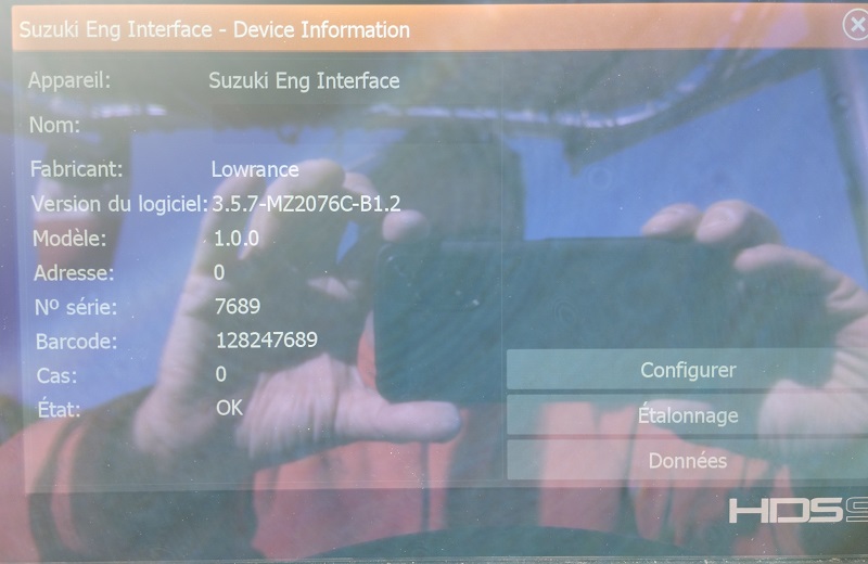

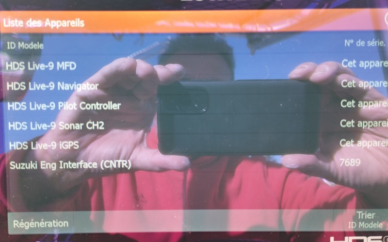

J'ai un problème de liaison et configuration de mon moteur suzuki DF150 ATX de 2020 et mon HDS9 en NMEA 2000.
J'ai tout branché, mais, je n'ai pas toutes les infos.
Je pense avoir les bons cordons et la bonne version 3.57

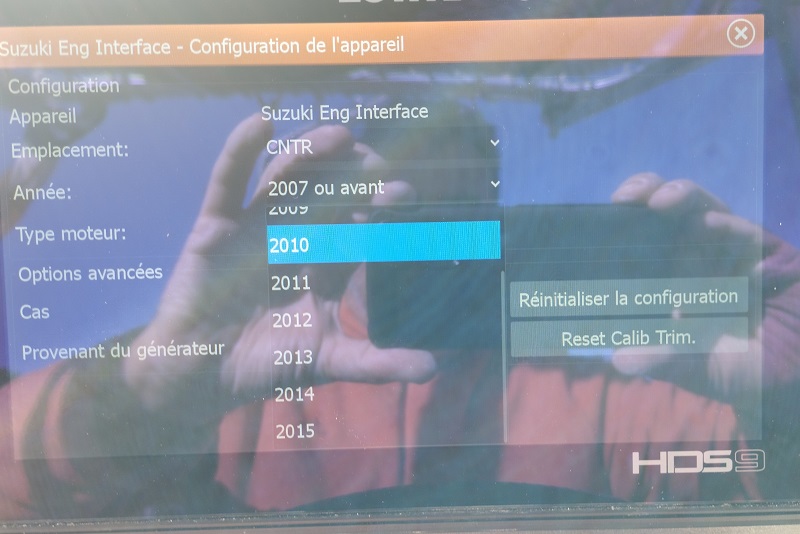

Déjà, l'année du moteur ne figure pas, il est de 2020. On me propose 2007 à 2015.

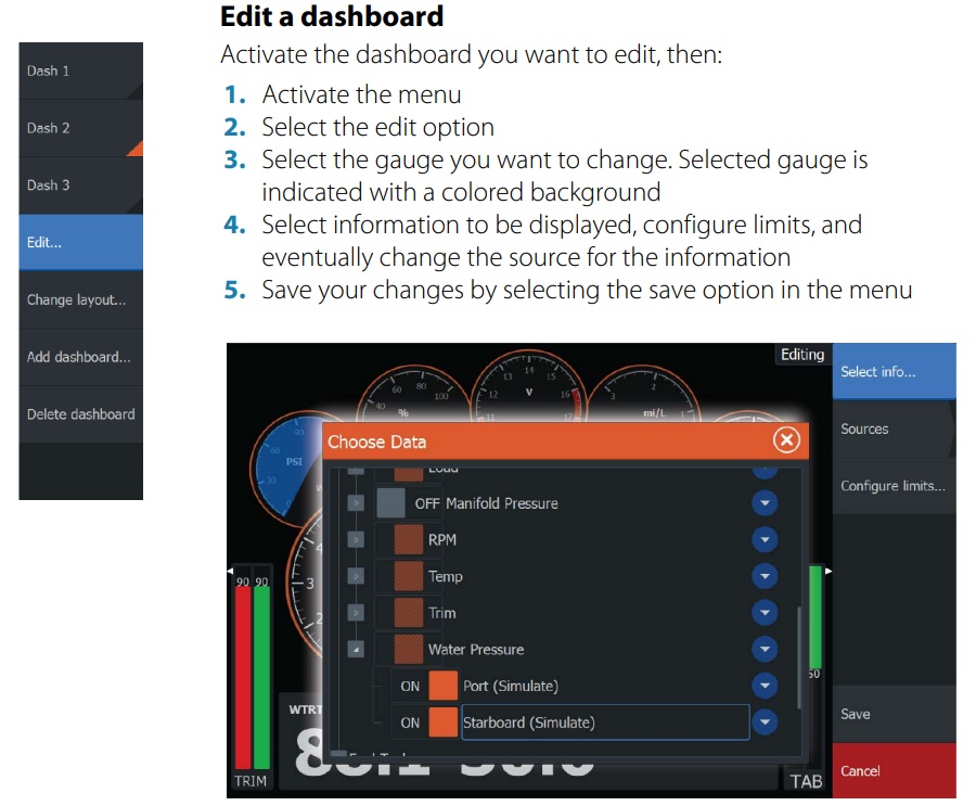

1ère constatation : pour l'installation d'un appareil supplémentaire, ou pour paramétrer tes "compteur" digitaux cela se fait contact allumé. Tu vois alors tes appareils dans la liste => je pense que c'est ce que tu as déjà fait.
2ème constatation : il faut attribuer à un compteur à chaque donnée (RPM, t°, TRIM, consommation instantanée conso moyenne etc...)
Ce que j'ai fait:
1) j'ai créé une "page" avec ma carto en "plein écran" sur la quelle j'ai mis les compteurs principaux - (ces compteurs peuvent avoir différentes formes, chiffres numérique, barres empilées, compteurs ronds (avec zone "rouge" et graduation min max paramétrable)
2) J'ai créé une seconde page avec toutes les infos possible mais sans cartographie, je l'utilise très peu voire jamais)
Il y a un truc qui ne me plaisait pas:
La gestion du carburant: avec l'interface que tu as (celle connectée sur le réseau NMEA2000 et qui vient directement du moteur) Tu peux voir la conso instantanée, la conso moyenne, la conso totale du trip et la conso totale de la saison. MAIS A PRIORI il n'est pas possible d'attribuer un volume de réservoir et de faire le décompte (sur les nouveaux moteurs). En bref, tu ne sais jamais dire combien il reste dans ton réservoir sans faire un calcul mental.
Pour avoir cette fonction, il faut ajouter un capteur supplémentaire, un débimètre Lowrance (une roulette sur le circuit d'alimentation) .... c'est débile si c'est vrai car le moteur fourni la consommation exacte puisque que tu peux avoir la conso instantanée ou sur le trajet.
Dans ce cas tu peux alors configurer le volume du réservoir et le volume restant (c'est ce que j'ai depuis 2 semaines et jamais essayé de configurer)
Mais ce n'est pas cela que tu recherches.
Je mets ci-dessous la marche à suivre (en anglais sorry) MAIS n'oublie pas de mettre le contact afin que les infos moteurs soient transmises sur le réseau

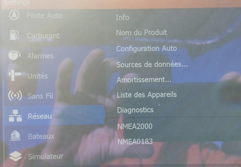

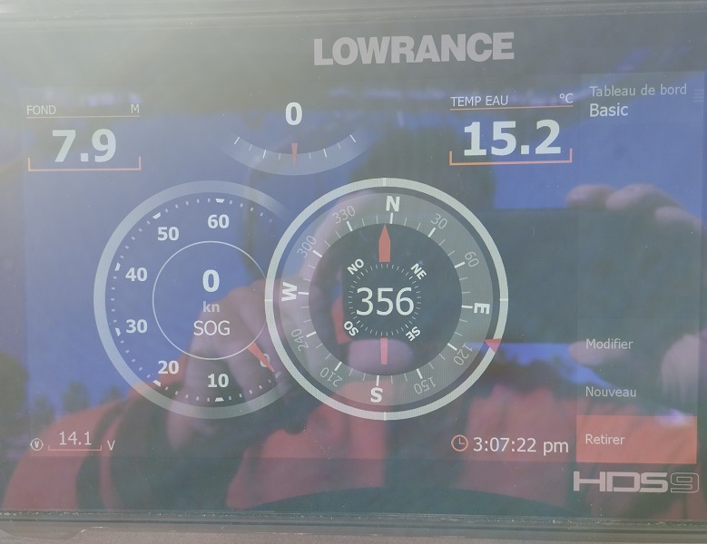

Jp pêche sur la 3ème et 4ème photo son moteur est visible dans le hds, donc il devrait arriver à configurer ses compteurs.

Mais mon moteur n'apparaît pas, je peux choisir entre 2008 et 2014 ?
Une mise à jour à faire ?
