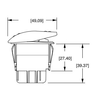

Je n'ai pas pensé le photographier, mais il ressemble très fort à celui de la photo trouvée sur google
Comment se démonte t'il (c'est celui d'origine Zodiac)

Si tu as accès  a l'arriere du tableau tu pousses sur la parti arrière c'est dur c'est pas facile et il y a un risque de casse des '''picots''' mais pas d'autres solutions
Si pas d'accès sur la partie arrière tu glisses DELICATEMENT un ''tournevis' entre le tableau et l'inter  il y a aussi risque de casse et risque d'abimer le gel coat mais t'as pas le choix c'est clipsé en force °
Comme dans les voitures
Voir en coupe
