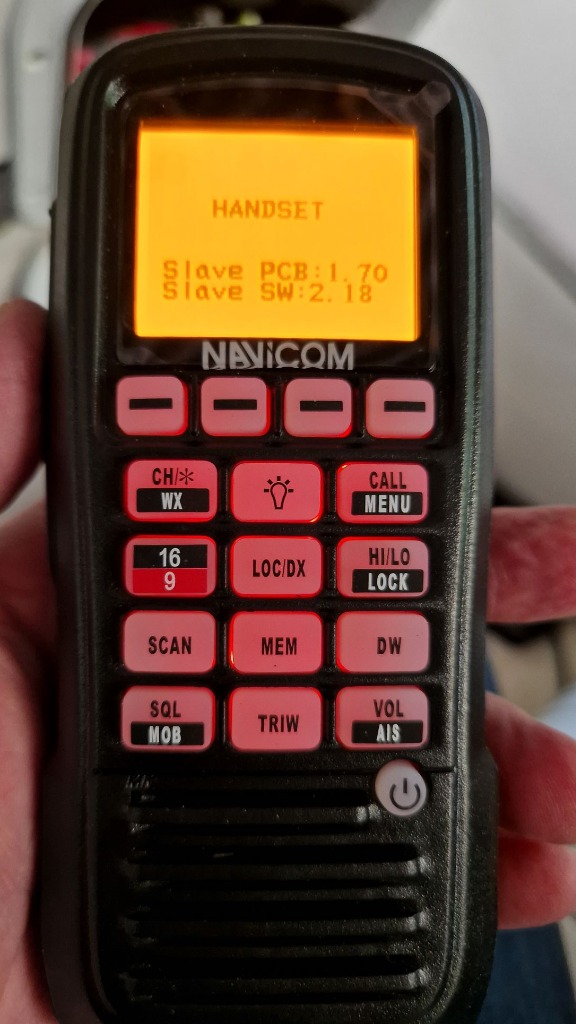

J'ai très récemment acheté une VHF Navicom rt 850  N2K en France chez AD car impossible d'en trouver de stock en Belgique....
Je l'ai connectée au réseau NMEA 2000 de mon bateau. Ce réseau relie, le moteur suzuki 175 très récent, l'afficheur Suzuki, le GPS Lowrance HDS9 Gen 3.
Lorsque j'allume la VHF SANS la connecter au réseau, elle fonctionne parfaitement.
Lorsque je l'ai connectée au réseau elle m'a affiché ce que vous voyez sur la photo en annexe. Néanmoins elle a au moins une fois fonctionné connectée car elle m'a demandé les MMSI et ATIS que j'ai correctement encodés.
J'ai aussi encodé correctement la liaison NMEA 2000
Je croyais tout en état de fonctionner mais ce WE elle a de nouveau affiché ce qu'il y a en photo....et impossible de communiquer - j'ai tout essayé - il y a quelque chose qui m'échappe.
Pourtant, même dans ce mode très bizarre, le GPS affiche bien les cibles AIS. Ça veut dire qu'il y a bien communication via le réseau entre la VHF et le gps. Mais impossible de sortir de cet écran bizarre.
Pourriez vous m'aider - je dois avoir fait une erreur quelque part ? Merci de votre aide.

N'as -tu pas l'affichage de la VHF sur ton GPS lorsqu'elle est connectée ?
VHF RT850 N2K problème ? ! 30 Mai 2022 14:48 #691245
Très bonne question !
Je n'y ai pas fait attention car je ne pense pas que ce soit possible mais c'est une nouvelle piste que j'irai explorer. Peut-être que le GPS, ou tout du moins l'écran, prendrait la main sur le combiné et que c'est pour cela que l'on voit les "slave" (esclave) pcb ....
Il y aurait une autre explication mais je ne peux y croire: en connexion NMEA 2000 elle ne ferait que récepteur AIS mais c'est impossible mon ancienne 650 fonctionnait très bien en 0183...

Réponse de NAVICOM que je salue ici et que je remercie chaleureusement ! réponse reçue en moins d'une heure - Merci Nikita
Les RT850 N2K possèdent une résistance interne, il vous faut donc placer celle-ci sur le dernier T du réseau NMEA2000 et retirer le bouchon de terminaison, c’est la VHF qui fermera
le réseau et celle-ci fonctionnera correctement.
C'est évident que c'est là que se situait mon problème !
Mais "b...l de m....e" comme dirait l'ancien pourquoi n'est-ce nulle part spécifié . J'ai passé plein d'heures assis sur ma banquette dans un garage a essayer de résoudre ce problème ...
Et si jamais un jour je rajoute un nouvel appareil sur ce réseau j'espère ne jamais oublier que la VHF fait office de terminaison.

Hé oui le problème venait bien du bouchon terminator résistance au bout du réseau. La VHF navicom RT 850 N2K est équipée en interne d'une résistance et donc le bouchon terminant le réseau doit être enlevé.
Ce n'était pas dans le mode d'emploi, édité avant les tests. Les revendeurs ont été avertis par Navicom mais le mien n'a pas transféré cette info.
