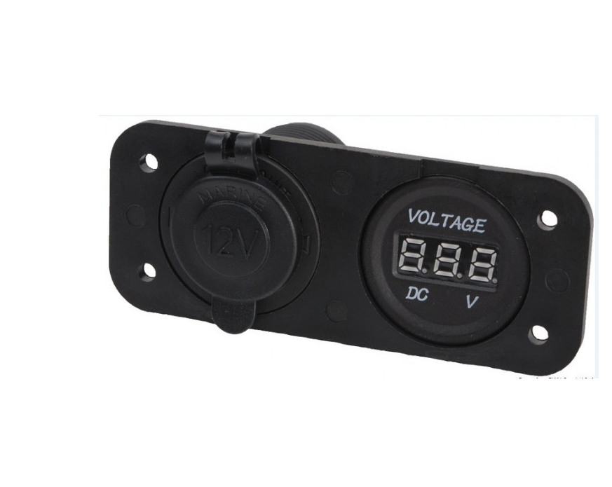

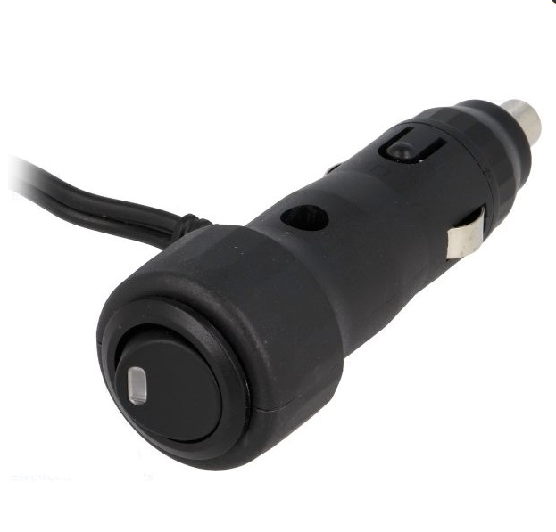

Pour le Bravo une prise allume cigare avec du fil de 2,5 et le tour est joué ( avec le voltage si tu  a des doutes sur la consommation du Bravo )
Installation bien sur faite sur la console pas au fond des coffres !!
Tu remplaces les pinces crocos par une prise male avec un inter c'est encore mieux
www.h2r-equipements.com/prise-rallonge-1...e-12v-voltmetre.html

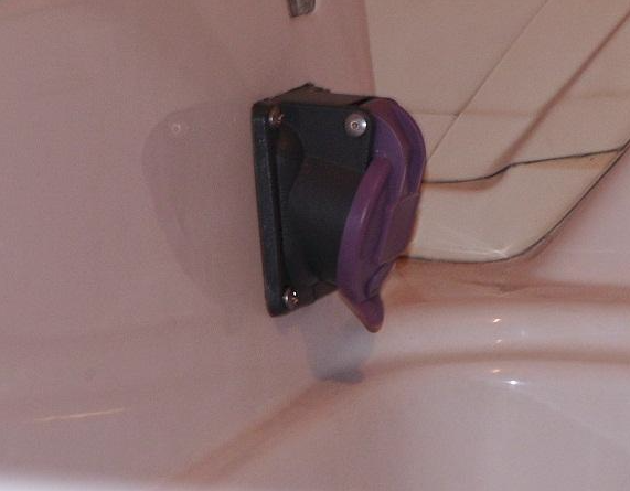

Sinon j'avais fait un montage avec prise Fenwinck c'est pas mal aussi et là on peu mettre du GROS
Les utilisateur(s) suivant ont remercié: baleino
Taille cable liaison batterie barette de masse, prise de force étanche gonfleur 14 Mai 2022 14:07 #690935

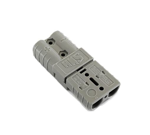

Il existe chez nos chipchlandeurs des barrettes pour un travail très propre; avec  ce type, tu peux amener cinq masses de diamètres et cosses différent(e)s.... avec cela, je dirais ensuite du 6 mm2 jusqu'à la batterie tant qu'à faire.......
Quant à la connexion Fenwick, je l'utilise pour le treuil remorque.....car on en arrive là à des intensités de 60 et jusqu'à 100, voire plus,  ampères....et pour les débrancher l'une de l'autre on s'arrache les mains ! moi, j'introduis un costaud et large tournevis et les sépare d'un quart de tour!
www.accastillage-diffusion.com/barrette-...a-conf-l43295-1.html
( même chose, du reste, depuis peu, avec les prises d'essence des réservoirs Yamaha: elles ne veulent plus les lâcher. )
