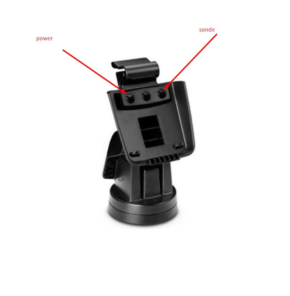

J'ai équipé mon SR d'un sondeur Echomap 42DV Garmin.
Bien sur je l'enlève à chaque fois que je quitte le navire, et donc il reste le support et les 2 embouts power + sonde.
Problème... après un WE de pluie, voila mon embout power tout vert..... et qui ne laisse plus passer le courant.....
Il n'existe pas de cache Garmin apparement, spcécifique pour le support.
Je ne comprend pas bien comment un produit comme ça peut etre vendu avec ce genre de problème.
Je pensais que c'etait prévu pour la pluie... Ca semble logique sur un bateau...
En attendant, qu'est ce que je peux faire à votre avis ?
