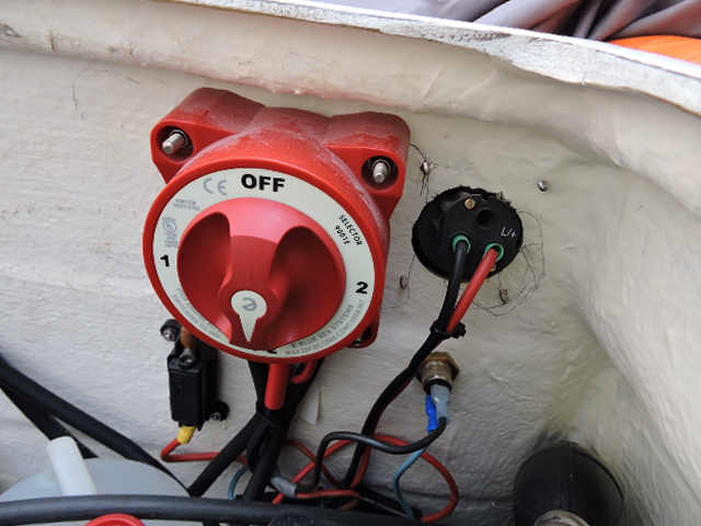

En attendant, je prépare mon schema de cablage pour monter une deuxieme batterie, en secours, en prévoyant l'installation à poste fixe d'un chargeur CTEK, qui me permettra d'entretenir la batterie l'hiver ou bien de recharger à quai l'été. Je vais récupérer le coupe circuit existant pour isoler moteur/équipement du chargeur et ajouter un coupleur BlueSea pour selecter la batterie en utilisation/charge.
Par contre, pensez vous que je dois ajouter un interrupteur sur le + du chargeur pour le mettre hors ligne quand le chargeur n'est pas alimenté ? Est ce que le chargeur peut vider la batterie s'il n'est pas alimenté ?

CAPTAIN BAUDRUCHE, tu ne m'en voudras pas d'avoir mis ton schéma en exemple, mais c'est le plus beau :B:+) :B:+) :a{b) :a{b) :a{b) :a{b) que j'ai trouvé.
