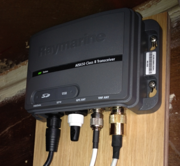

Apres AIS ou pas
si oui il vaut mieux privilégier un émetteur /récepteur
Voir et se faire voir
J'en ai installé un sur le voilier et j'avoue que n'ayant pas de radar je trouve cela très rassurant (cela n'exclu pas une veille attentive physique ) meme si certains pros les coupes (pécheur) d'ou une veille physique
Pour un SR qui va faire une traversée rapide avec donc une vieille à la barre à 100 % c'est moins une obligation c'est un plus (mais pour le coup le combine lecteur de carte avec GpS est a privilégier )
C'est sur que pour une nav de 5 heures de jours un AIS !!!! ???
C'est vraiment inversant pour les navs de nuit ou dans le brouillard de jour mais bon !!!!
ET Si tu as du budget ...les deux mon capitaine
Modele choisie avec VHF de la même marque plus une antenne VHF dédiée
C'est livré avec SA propre antenne GPS obligatoire , une antenne vhf est a rajouter ( effectivement il existe des raccords triples mais certains constructeurs les déconseilles ) perso j'ai mis une toute petite antenne VHF cela suffit largement (en plus de l'antenne vhf ...de la VHF )
