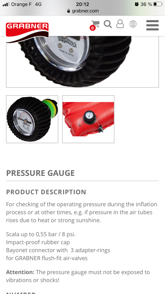

Dans ce ship j’ai aussi trouvé le mano Bravo qui va de 0 à 500mbar. C’est très bien. Chez nous tous les ship s’évertuent à vendre la version jusqu’à 1 bar, voire 2 bars, ont-ils déjà eu un SR entre les mains ? A quoi ça sert d’avoir un mano sur lequel la plage de gonflage de nos SR se situe dans les 5 à 10% de la plage de mesure d’un mano ? On est en pleine zone d’incertitude de mesure... peu d’entre nous on un plancher gonflable (800mbar).

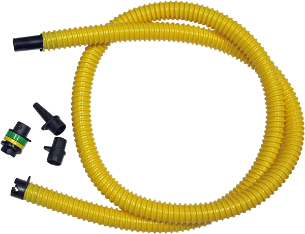

Oui c’est ici que ça se passe
Société Grabner
J’ai passé commande cet après-midi, résultat assuré, pas de prise de tête.
Je vous dirai à la réception
www.grabner.com/en/product/hose-for-elec...nd-without-batterye/

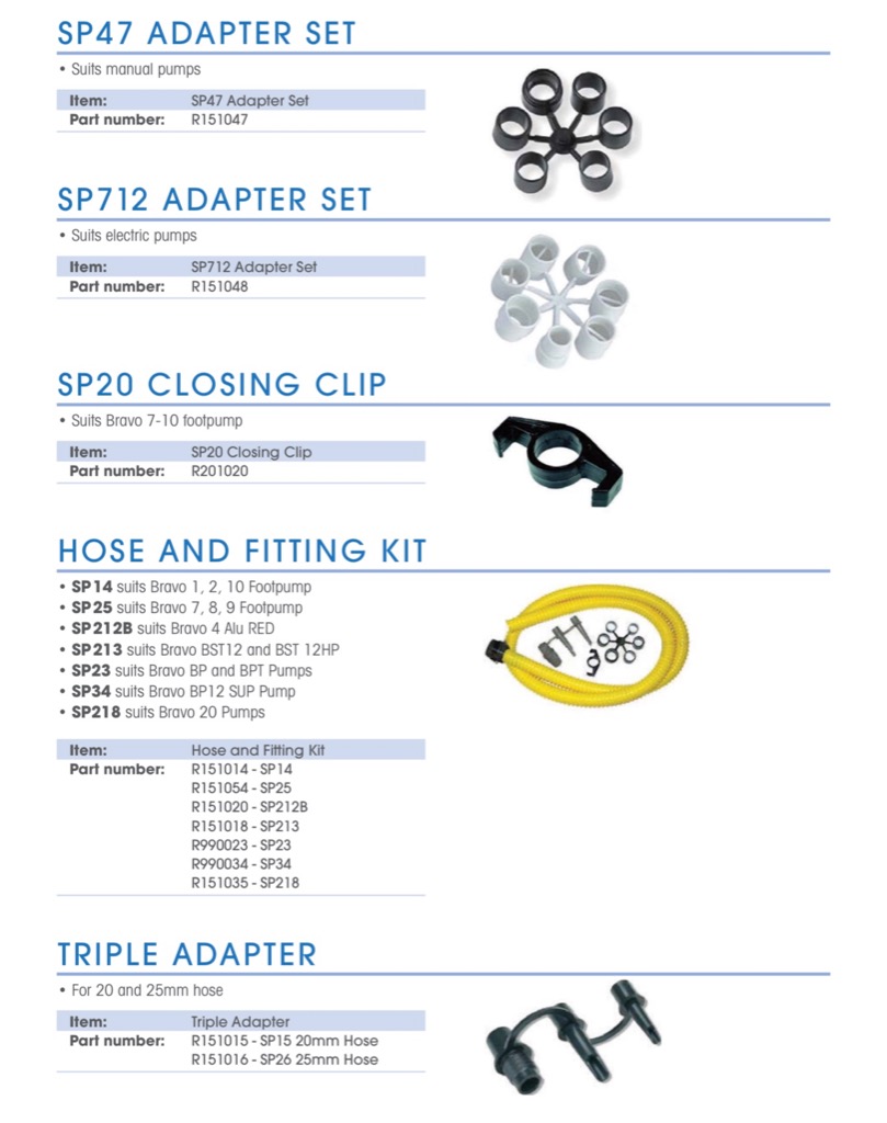

Et ici l’information qui synthétise la référence de tuyau avec le modèle de gonfleur, sur le site Scoprega ce n’est pas clair, même sur leur catalogue téléchargeable en pdf ce n’est pas évident. D’autant que le BST 12 n’est plus fabriqué, plus d’informations.

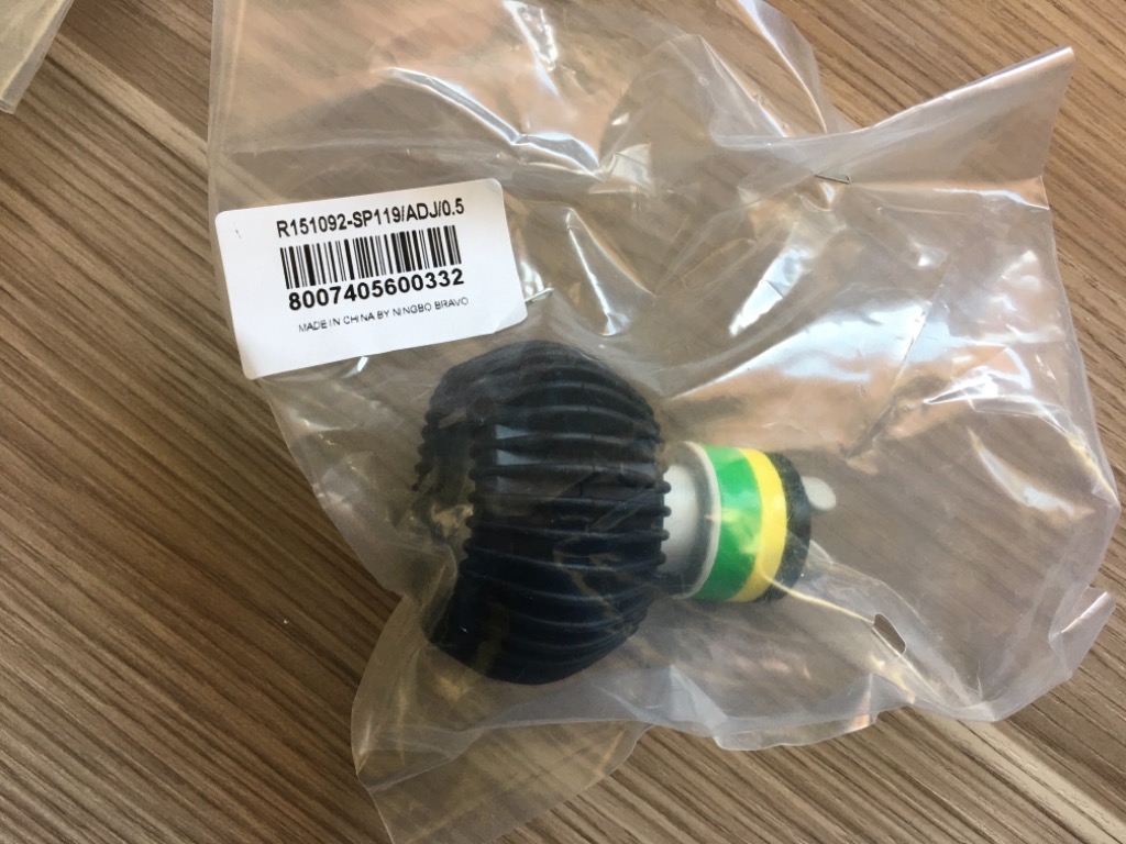

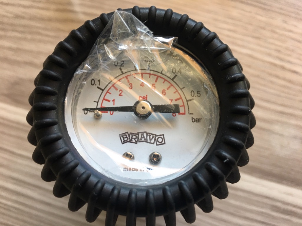

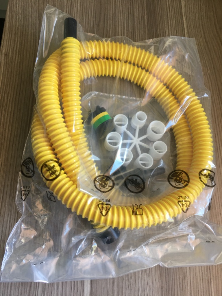

Je reviens pour vous montrer le manomètre à plage réduite 0-0,55bar et le tuyau d’origine bravo qui va sur le BST12HP (plus fabriqué et remplacé par le BST800, après moultes recherches le tuyau de rechange passe sur les 2, seul changement un côté est mini d’un embout baïonnette et des accessoires ad hoc).
A noter qu’il doit s’agir d’un kit de réparation car un fusible est compris dans le paquet.
En photos, reçu avec pas mal de retard car stocks à 0, comme pour beaucoup de choses en ce moment :
