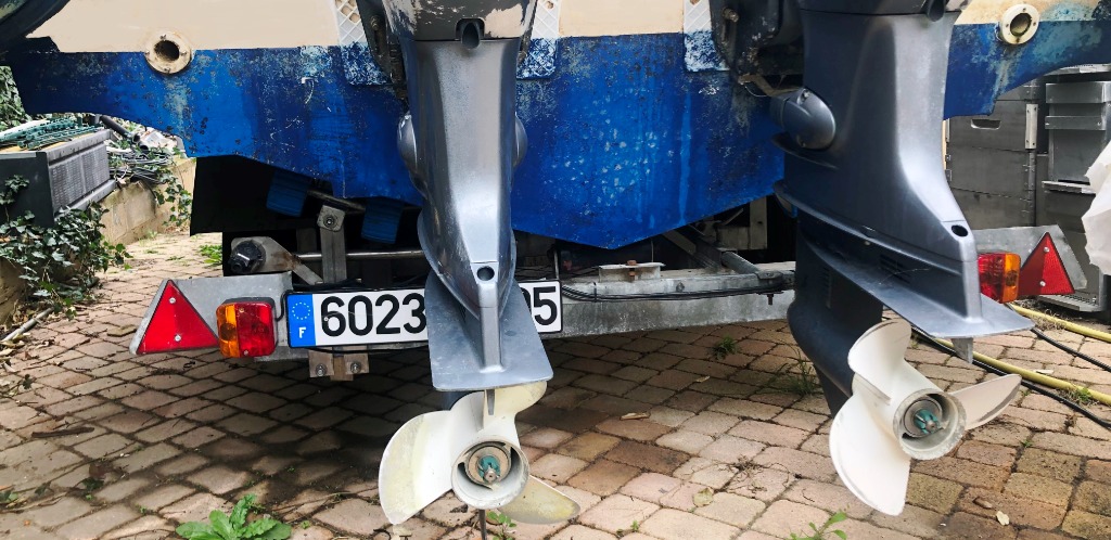

installation de 2 sondes sur tableau arrière 04 Fév 2021 13:57 #675155
@Nitro78
je t'ai fait une petit photos de la place dispo sur les tableau arrière, ne focalise pas sur l'état de l'antifouling qui est pourri, la coque doit être poncé et l'antifouling matrice dur refait ;)
installation de 2 sondes sur tableau arrière 05 Fév 2021 09:43 #675176
Vu la largeur je partirais pour poser les sondes en extérieur des moteurs au niveau des virures.
Fais une photo en navigation pour voir comment est l'écoulement de l'eau !!
installation de 2 sondes sur tableau arrière 05 Fév 2021 13:59 #675182
Donc tu ne préconise pas de mettre la StructurScan entre les deux moteur au niveau du V, mais de la mettre sur le coté tribord au niveau de la Virure, et la 83/200 khz un peu plus haut.
pour une photo en nav, ça ne sera possible que d'ici 1 mois voir 1 mois1/2 et je pensai faire les perçages de montage avant de mettre l'antifouling.

nitro78 écrit: Vu la largeur je partirais pour poser les sondes en extérieur des moteurs au niveau des virures.
Sans prétendre avoir une quelconque compétence, j'ai toujours ou du moins souvent lu que c'était justement au niveau des virures que le flux d'eau était le plus perturbé ?
Ce qui d'ailleurs me parait des plus logique, vu que les deux courants d'eau sont contrarié ( le flux vertical et le flux horizontal ) la virure formant un angle vif a cet endroit ( tableau arrière )

bon et bien il semble raisonnable de faire comme l'indique Nitro78, d'attendre de naviguer et de faire une photos histoire de voir l'écoulement et les zones perturbées ou non, je vais donc laisser en attente la pose des sondes.
merci a tous de vos sujétions et conseils ::K+)

Les sondes tableau arrière demande une attention particulière car il faut très peu pour brouiller le peu de signal en retour avant son traitement.
En théorie et dans ce cas particulier il est conseillé, d'une part d’installer la sonde utilisée à vitesse lente ( donc la StructureScan ) à babord, d'autre part vu la double motorisation, la 83/200 entre les deux moteurs.
Aussi il faut respecter les règles de base : Eviter de les placer derrière tout ce qui peut perturber l'écoulement de l'eau et entre deux virures si possible , les placer à un minimum de distance par rapport au diamètre de rotation de l'hélice (min. environ 10cm) et très important incliner très légèrement la sonde vers l'avant ( 2 à 3°) .
Bien sûr la hauteur a son importance, ni trop basse ni trop haute.
Ça c'est la théorie, mais çà fonctionne bien.
Aussi si on veux pousser les choses comme le dit si bien nitro ,il faut également observer dans la réalité si tout colle bien en situation de navigation.
Bonne installation :)
