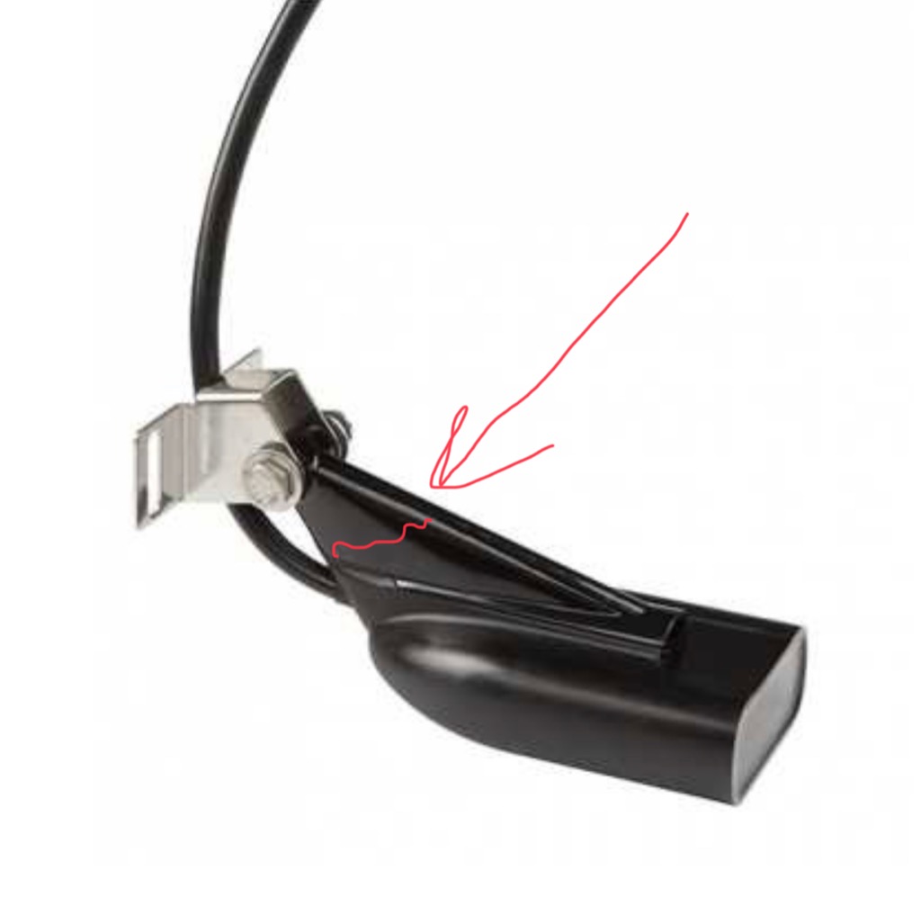

Bonjour à tous

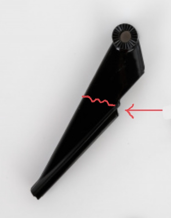

Cette été en naviguant j’ai heurté un petit ofni... qui m’a cassé net le pied en plastique de ma sonde Lowrance . :sick: ::D-
J’ai fait une réparation de fortune avec des zips, qui a tenu...
Mais il faut maintenant que je fasse un réparation digne de ce nom...
Cela vous est il arrivé?
Avez vous trouvé un bonne solution pour remplacer ce bout de plastique ?
Merci d’avance de votre aide

L’idée n’est pas tant de la réparer mais plutôt de remplacer la pièce plastoc par une métallique fait maison...

Sinon peut être refaire la pièce avec une imprimante 3D...

Sinon, tu découpes 2 tôles Inox 316 L avec la forme de ton support, tu les perces avec 4 trous de 3,5 mm, et tu viens prendre ton support en sandwich avec 4 vis / rondelles / écrous Nilstop M3
Si le plastique est de l'ABS, à vérifier, tu laisses tremper un peu les 2 morceaux cassés dans de l'acétone, juste 1 ou 2 mm à l'endroit ou c'est cassé, l'acétone ramolli l'ABS, tu remets les 2 pièces en contact, l'ABS se resoude, tu attends 72H00, tu grattes un peu le plastique qui a bourrelé, et zou.
